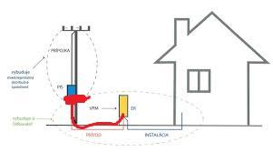

Ahojte prosím vás, kto zapája HDS na stĺpe? SSE, alebo Odberateľ? Elektrikár natiahne kábel od stĺpa po hodiny, potom od hodín do domu. Zapojí v Elektromerovej skrini istič a svorky ,Ale má zapojiť aj HDS na stĺpe? Teda zapojí ten kábel pod poistky? ,alebo to už pripoja po revízii od prípojky SSE? Lebo niekto vraví to iný ono.
@pixell kabel do poistiek na stlpe pripoji distribucia - SSD.
