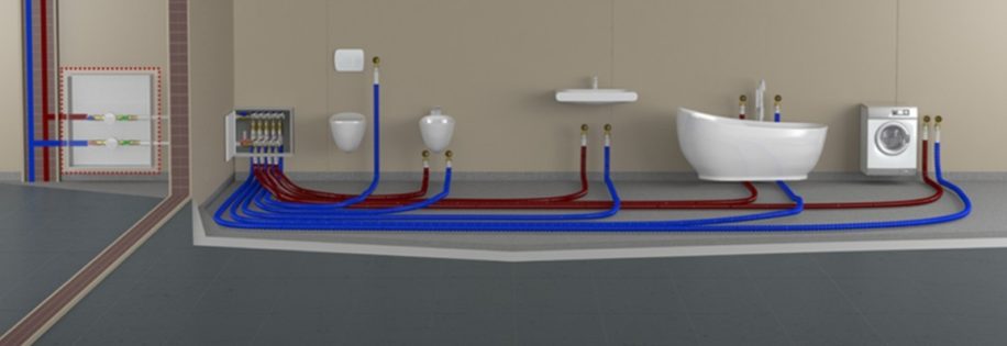

Môžeš si dat rozvádzač na stenu a urobiť to úplne bez spoja ako podlahové kúrenie

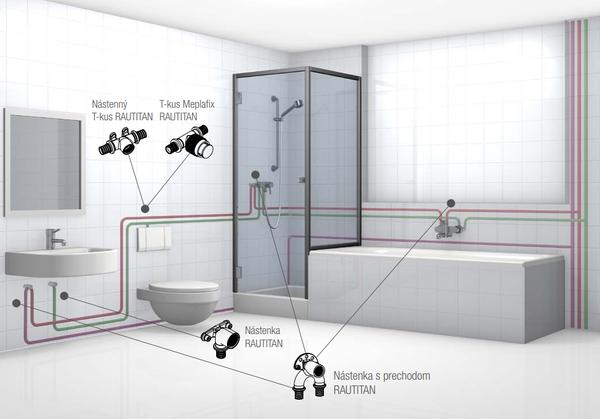

@purplesticks samozrejme, ze sa to da. Doma to tak mam (aj ked stary prerobeny dom). Ak budem stavat dalsi novy, spravit to rovnako 🙂 - s podlahovkou problem nie je, tam je rozvadzac vacsinou v stene - s rozvodom vody - existuju 2 zakladne principy. Bud hviezdicova struktura s rozvadzacom v tech.miestnosti, rozvadzac na pitnu vodu musi byt z mosadze DZR! druha moznost je zbernica a odbocne miesta bud v nastenkach, alebo v servisnom okienku. Moderny trend je zokruhovat, mozes pouzit aj tensie rury (16tky). pre vsetko plati - lisovane spoje, ziadne skrutkovanie. tie EPDM tesnenia (aj ked dvojite) maju zivotnost tak max 20 rokov. -k znacke, Rehau Rautitan Stabil je kvalitka, ale to co si chcel dat na majstra das na material 🙂. vyhoda je plnoprofilove rury, (ale to sa da aj nizsie, len treba pouzivat spravne tvarovky) - pre bezne instalacie staci stredny segment: IVAR, COMISA, HERZ, GIACOMINI a spol. po vsetkom tlakova skuska. nie vzduchom, vodou!
@mgx Ktorá z týchto schém je najlepšia do RD ?

Mne sa najviac pacia priechodne nastenky a aj som si ich dal. Rozvody som robil sam, potom lisovanie elektrickymi klietami na prvu supu vsetko perfektne, az blbuvzdorne by som povedal. A rozhodne som si nesekal do stien horizontalne.
@mgx nie je to kvíz, len obyčajná otázka 😄 @vykricnik Rozvody si teda ťahal v podlahe ?
@purplesticks samozrejme v podlahe zapustene medzi prvu a druhu vrstvu EPS, nastenky U-ckove konkretne PIPELIFE RADOPRESS NÁSTENKA DVOJITÁ 20X20X1/2"
@vykricnik ... len netreba zabúdať že dimenzia 1/2" má dieru ako oceľ pozink. DN 1/8"
@petersd tomu nerozumiem, niekto si dava vacsie nastenky na umyvadlo nez 1/2"?
@vykricnik máš komplet rozvody vody od značky Pipelife Radopress alebo len tie dvojité nástenky ? Akurát si o nich čítam a majú všetko za super ceny.
@purplesticks od tejto znacky mam len tie dvojite a zopar obycajnych nastenok, to som objednaval vacsie mnoztvo vopred a potom som dokupoval dalsie fittingy podla potreby - co bolo na maloobchodnej predajni. Rura tiez ina znacka a potom som dokupoval este na metre dalsiu.
