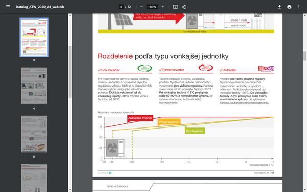

@virnik27 a ty chceš povedať že tvoje nestráca na výkone? MIT SW75 +2°C 7,5kw a pri -12°C 5,6kw to je to isté tak si to najskôr zisti aj on tam bude mať dáku rezervu
@jumt a takto je to u novych modeloch
@virnik27 Dal som správne údaje. Vždy si písal SW75 a nie SHW to je zubadan aspoň tak si vždy písal @hades11 No je tam rozdiel neklesne na 5,6KW ale na 5,85kw keď beriem sériu power
@virnik27 áno chválim máte úžasný stroj, keď príde doba ľadová, určite nezamrznete. Skutočne vám prajem aby vám to dlho bežalo bez problémov. Mate pravdu mám len takú šunku ktorá sa určite zachvilu pokazí a vy budete otvárať šampanské a dobre sa zasmejete, ale zatial sme nezamrzli, a myslím že nám to funguje tak ako sme očakávali. Som zatiaľ spokojny. Tiež mi bolo ponúkané zo série Hight Power ktorá fici na plnom výkone do -15. Potom som si pozrel štatistiku počasia za posledných 10 rokov, a usúdil že kôli jednému týždnu raz za 4 roky je to zbytočné. A ešte mi prosím objasnite prečo je prasarna používať TC s obyčajným termostatom. inak Vám všetkým želám paradneho Silvestra a všetko len to najlepšie do nového roku, hlavne veľa zdravia a úspechov.
@jumt nebi to take drastické ako u iných lacných značiek @jozik123 a kúrenie sa dáva na to aby kúrilo nie sa spoliehať na to že nebude mrznut ono počasie je teraz dost nevyspytateľne a Mitsubishi majú aj v mrazoch dost vysoké cop a vyhodit peniaze za niečo co žerie v mrazoch ako rusky tank no pochval sa akú mašinu máš či sa za nu hanbíš
