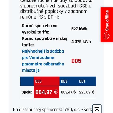

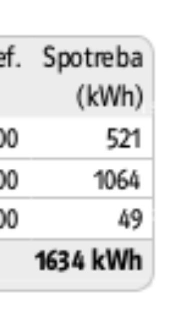

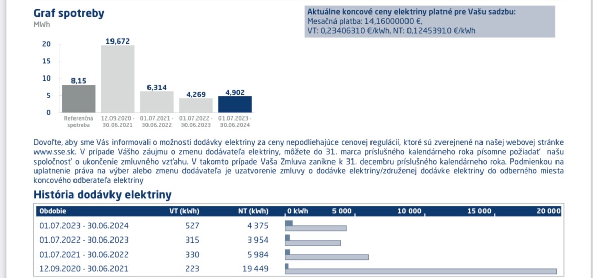

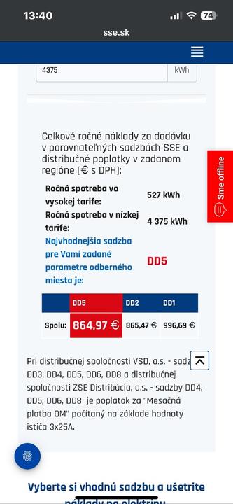

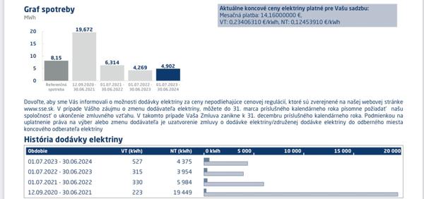

Dobrý deň, chcela by som sa opýtať či je vhodné meniť sadzbu elektriny za inú? Momentálne máme sadzbu DD5, niekedy bol v dome elektrický kotol. V súčasnosti používame elektrinu na ohrev vody a na bežný chod domácnosti (spotrebiče). Vraj sa má zvyšovať cena/poplatok pri sadzbe DD5? Na obrázku sú spotreby energie ( tá vysoká bola prvý ani nej rok bývania v dome s novorodencom a starým elektrickým kotlom🙈). Akú sadzbu máte vy pri takomto využívaní elektróny? Ďakujem za vaše rady, neviem si sama pomôcť.

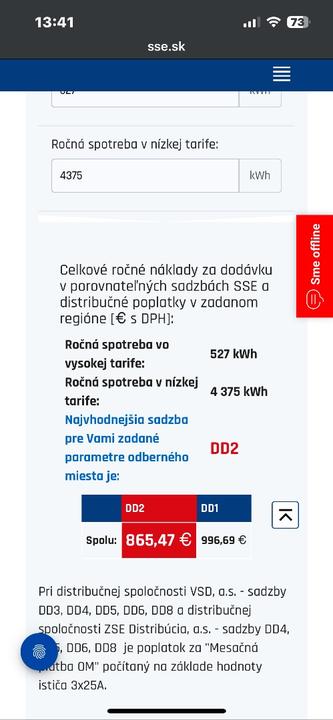

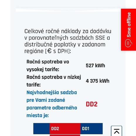

@pani_holubova distribuciu mate od ssd? Lebo na fakture vidno len dodavatela sse. Inak Sse ma aj na stranke kalkulacku. Ak mate ssd tak medzi dd5 a dd2 nie ani 1€ rozdiel. Ak by ste mali zsdis tam sa viac oplati dd2 zasa.

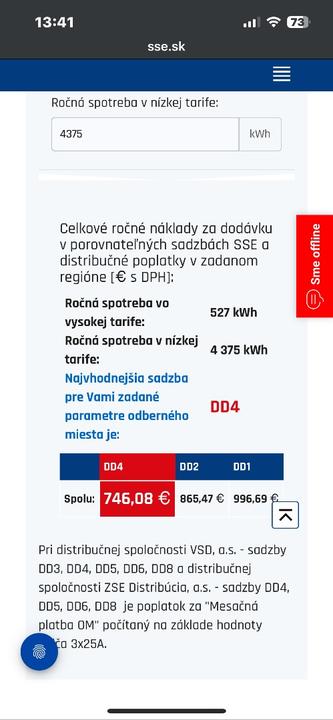

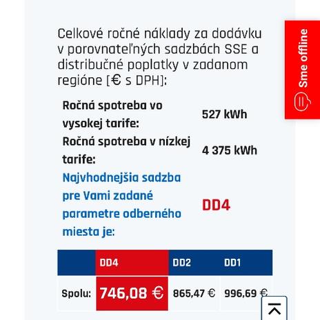

@dominguezah Ano klasicky máme od elektrikárov, tak ako bola sme len prehlásili. Skúšala som tie kalkulačky, aku spotrebu som dala a aku sadzbu som dala tak tá mi vyšla vždy najlepšia 😃 alebo sa tomu nerozumiem, ale pri DD4 vyšla nižšia suma pri tej spotrebe. Sused prišiel s tým, že nech si zmeníme lebo že mesačne okolo 25€ bude viac pri DD5, ale neviem z kadial to má, tak preto som začala zisťovať, že ktorá je pre nás výhodná.

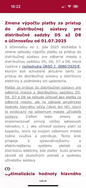

@pani_holubova ak si dobre pamatam, poplatok za istic sa ma zvysovat aj v ssd. Prikladam obrazok
Ak Vam lepsie vychadza DD4 tak kludne zmente.

@pani_holubova ak si dobre pamatam, poplatok za i…
@dominguezah Dalujem ti veľmi pekne, presne takúto informáciu som hľadala, pátrala som v oznamoch, cenníkoch a nič. Idem to kuknúť podľa toho ističa

@pani_holubova Treba zvážiť aj to,že pokiaľ by st mali dd2 u ssd tak tam sa u tejto tarify s poplatkom za istič sa nepočíta.Ten sa zavádza až od dd5 hore.

@pani_holubova akú máš hodnotu hl.ističa?,mám 3x25A a po úprave budem platiť o 10 centov menej, nemôžeš porovnávať cenu za spotrebovú el. ale porovnávaj v ktorom čase máš akú spotrebu, DD2 má rovnakú cenu stále tá je nižšia ako vo vyšších vo VT ale vyššia ako v NT, DD3 má len 8 hod a len v noci NT ináč má drahšiu ako v DD2, DD5 je určená pre priamoohrev kúrenia, pri spotrebe čo máš za posledné obdobie je najvhodnejšia stále DD5 , zrejme máš i IMS elektromer, menil sa každému kto má vyššiu spotrebu ako 4 MWh/rok @dusan72 v DD2 je stále rovnaký mesačný poplatok asi 6 Eur, mení sa len vo vyšších sadzbách od DD5-DD8

@pani_holubova na tých grafoch pekne vydno co spôsobí kúrenie elektrikou priamotopom. 15mwh išlo na kúrenie, to musela byt riadna faktúra. Dajte recenziu pre zástancov elektriky koľko platíte teraz za kúrenie kotlom.

@pani_holubova najskôr si ujasni ktoré spotrebiče budeš užvať v rovnakú dobu,či budeš potrebovať vyšší výkon ako 17kW, ak nie tak si požiadaj stredoslovenskú distribúciu čo najskôr, do konca júna o výmenu hl. ističa , dovtedy je to zdarma akurát si zožeň istič 3x25A a niekoho kto to vymení ,postup je na stránke a výška spotreby ako máš teraz je istotne o málo lacnejšia v DD5 a nie DD2, akurát nezapínaj výkonné spotrebiče v čase VT napr. práčka , myčka,sušička,sporák,platí to pokiaľ budeme mať dotovanú elektrinu v takej výške ako teraz, stále sa hovorí že nebude plošná dotácia , no nevieme pre koho bude,mám podobnú spotrebu akurát mám nižšiu spotrebu v čase VT , ja ju mám v čase ked veľmi nepotrebujem , 10-11, 15-16 a 00-02 v noci, to býva všade ináč , SSE je nie najlacnejší dodávateľ, no teraz je to skoro jedno lebo je určený strop

@pani_holubova Jednak potrebujes poziadat SSD o zmenu istitcov na 3x25A bo sa bude od jula platit podla celkovej hodnoty A (teda 3*25 x poplatok za A), v pripade 3x25 budes v podstate platit presne tu istu sumu co si mala doteraz mesacny fix a dalsia vec je ze by som uzavrela zmluvu s SPP bo maju hlavne v VT polovicne ceny v porovnani s SSE. Ale aj v NT porazaju SSE. No a hlavne to treba sprocesovat cim skor. Najblizsie sa da menit dodavatel v juli. A isto mas min. 1-2mesiace vypovednu lehotu. Takze idealne kontaktovat spp online este dnes a podpisat splnomocnenie. Vsetko uz ide elektronicky. Nech sa dari.

@st89 no čo vám poviem, vtedy za 09-06 sme platili zálohy 141€, nedoplatok prišiel cez 1000€ 🙈 doma novorodenec, veľmi stará pec na nejaký mix prelety, drevo, uhlie a starý elektricky kotol. Potom sme zateplili, vymenili okna ktoré ešte neboli a garážovej dvere a dali sme si kotol na drevo, 1000l akumulačnú nádrž, bojler obojživelník. Dom má podlahovú plochu 230m2, 2 poschodia, za zimu spálime 10 metrov dreva ( 350€-450€), teplotu 24 stupňov väčšinou, radiátory. Platíme zálohy za elektrinu 120€, ale vždy máme okolo 500€ preplatok. Neviem či je to fajn, ale my sme spokojní 🙂 a teda elektrinou nešetrime, u nás sa svieti furt všade 🙈
