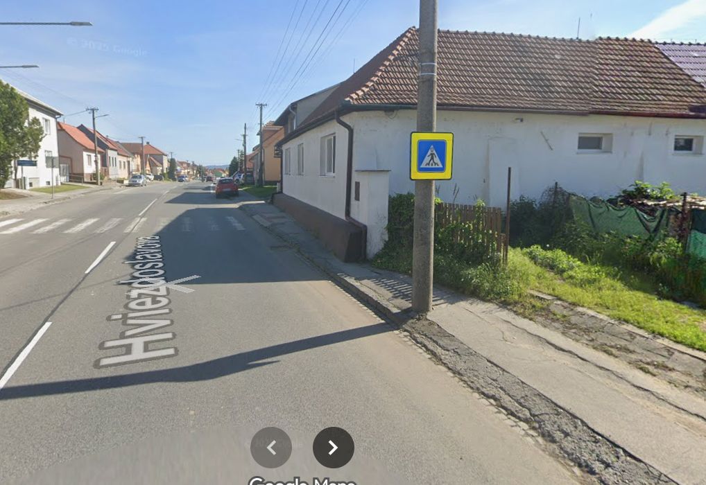

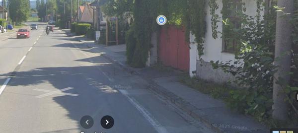

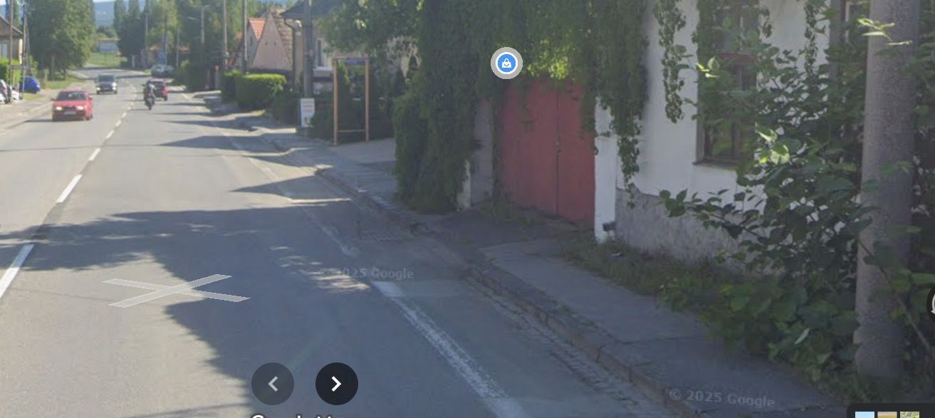

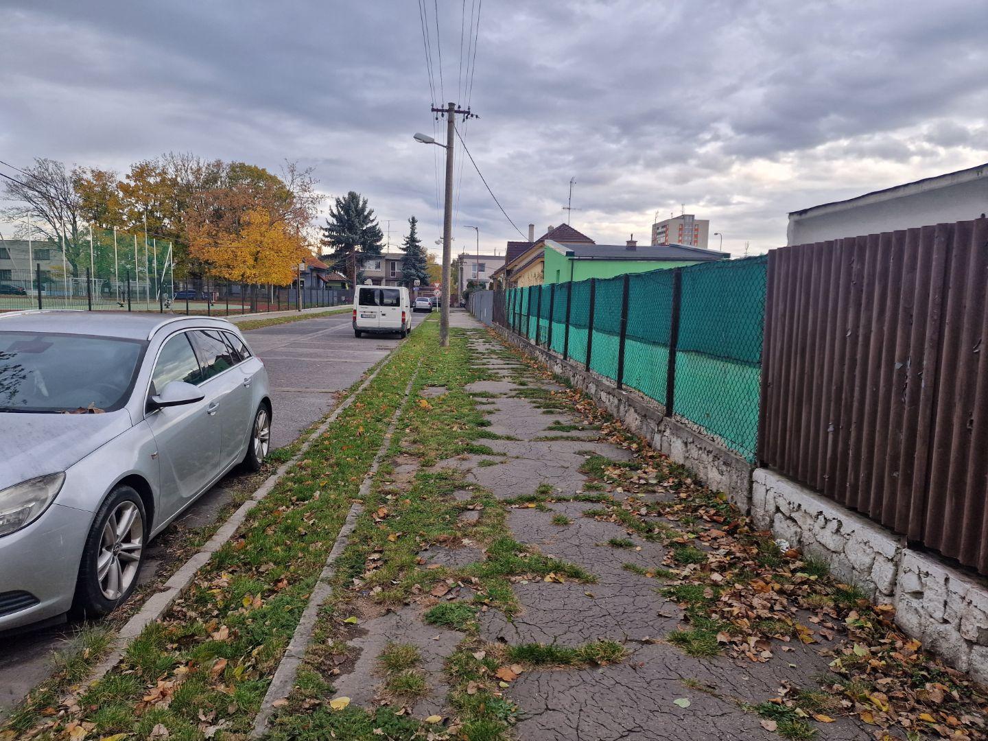

Toto vrátil ako odpoveď chatgpt: „**Uličná čiara… @starysomar to som našiel rovnako cez chatgpt, keď som chcel aby mi to presne nakreslil, tak mi nevedel dať takú fotku. Preto som chcel čii niekto vie presne povedať, či sa tam ráta chodník, neráta, či to je od obrubníka cesty, alebo je môj plot je uličná čiara a pod., lebo to neviem určiťOdpoveď na príspevok od xzibit:
@starysomar to som našiel rovnako cez chatgpt, ke… @xzibit Tvoj plot je uličná čiara. Určuje sa preto, aby sa domy nenalepili tesne na verejný pozemok. Náhodou v budúcnosti (horizont desiatok rokov) bude treba rozšíriť cestu a tam bude stáť dom - to by bol problém. V obciach niekedy vidno, že domy sú tak blízko cesty, že sa tam už nedá spraviť chodník. tomuto má predísť uličná čiara.Odpoveď na príspevok od xzibit:
@starysomar to som našiel rovnako cez chatgpt, ke… @xzibit je to tam jasne napisane ;) "...hranica pozemku"Odpoveď na príspevok od xzibit:

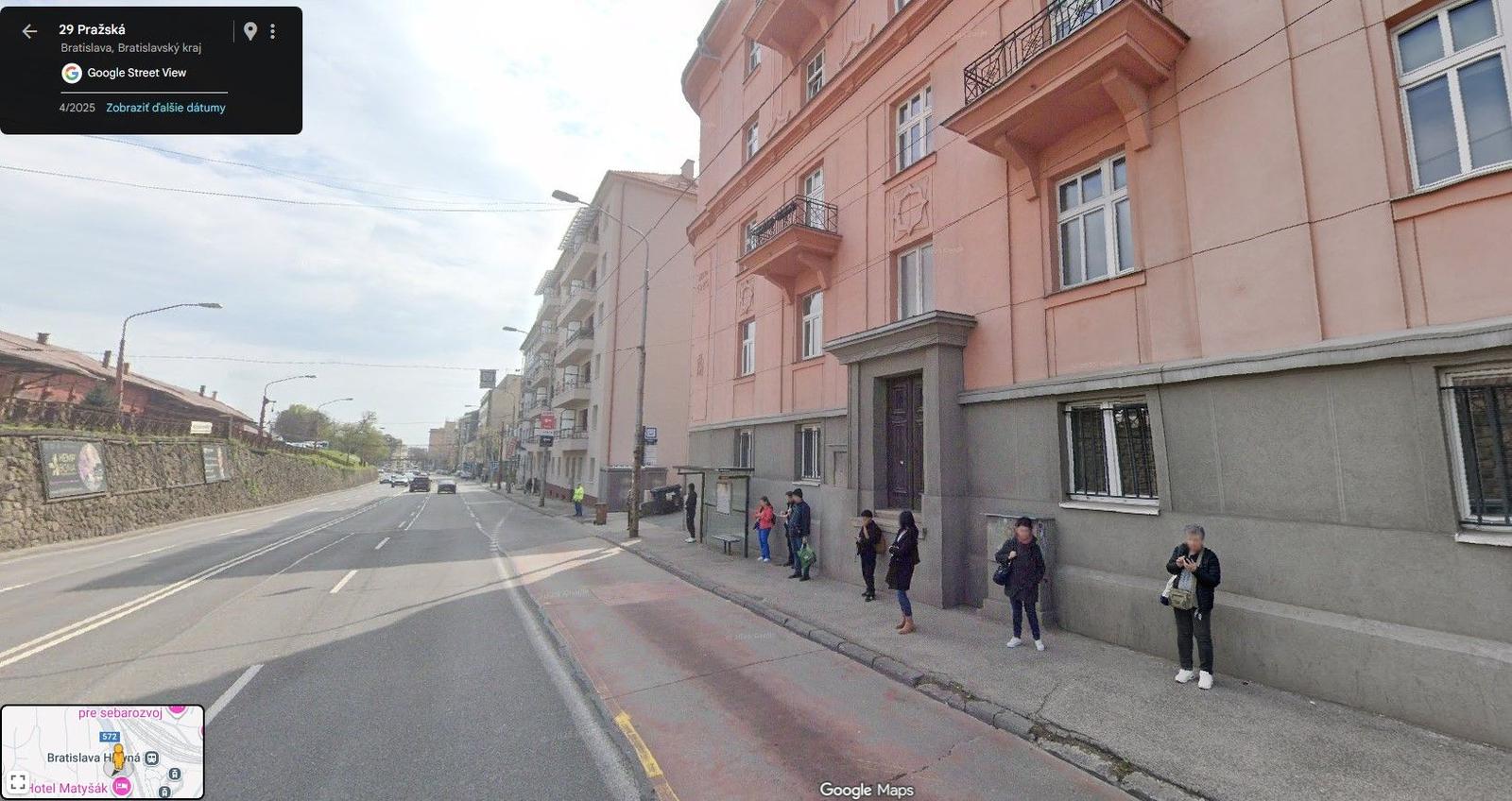

Ďakujem vám obom za info. Žiaľ, nepotešili ste ma… @xzibit Ešte jedna zaujímavosť. V BA na PRažskej ulici je tento dom s takýmto vchodom. Keď som pátral, prečo sú tie dvere tak vysoko, tak som sa dopátral, že toto bol hlavných vchod do domu, k nemu boli schody a pred domom bola predzáhradka. Keď sa rozširovala Pražská ulica niekedy v 60. rokoch, tak ten dom bol tak blízko cesty, že museli pre rozšírenie cesty zrušiť predzáhradku aj schody, aby mohli urobiť chodník. Dom má (aj mal) vchod aj zo zadnej strany, takže predné dvere zostali a nepoužívajú sa.Odpoveď na príspevok od xzibit:
Ahojte, Viete mi prosím vás pomôcť povedať a nazn… @xzibit podmienky nepopisujete , odpovede sú preto všeobecné. Pozrite územný plán, tam je čiara, kde musia hraničiť fasády, Pozemok a jeho hranica je irelevantná, hranica vozovky tiež nemuí byť hranicou pozemku.
