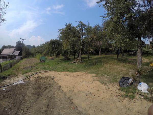

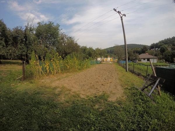

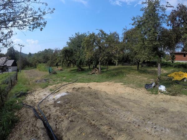

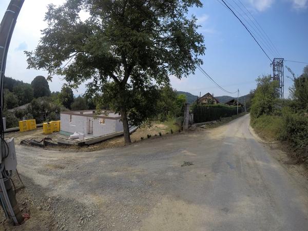

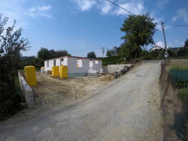

Zdravím :) znova otváram túto tému lebo stále nie sme s priateľkou rozhodnutý či ísť do toho alebo radšej nie. :-D Pridávam nejaké fotky pre lepšie pochopenie mojej situácie :-D Ten rozostavaný dom na fotkách je rodičov, po ľavej strane by bola prístupová cesta k nášmu domu. Chcel by som názor od vás či by ste do toho išli nehliadúc na to, že by sme bývali pri rodičoch, to nás tak neserie :D ide nám skôr o ten stĺp a o to vysoké napätie ktoré prechádza cez pozemok (pozri mapu) a tú prístupovú cestu k nášmu domu. Ak si všimnete tak na "náš" pozemok sú už natiahnuté IS, ktoré sa robili keď robili IS pre rodičov. Mama potiahla káble ďalej k miestu kde by sme teoreticky mohli začať. Takže ďalšie peniaze ušetrené. 8-) Na mape je vyznačený modrý bod, odkiaľ by nám darovala pozemok a odkiaľ by sme teoreticky mohli začať stavať. Čo si o tom myslíte? 🤔
@bobino159 Ten stĺp je 22 kV vedenie, čo nie je nejak extra nebezpečné. Niekto by argumentoval elektrosmogom, ale nemyslím, že by to bol problém. Pod tým vedením by ste dom nemali, lebo vedenie má svoje ochranné pásmo. Otázne je - keďže to vedenie ide presne takmer cez stred tvojho potenciálneho pozemku - či tam zostáva vôbec miesto na stavbu, pretože ak sa nemýlim, tak pre 22 kV vedenie je ochranné pásmo 10 metrov na každú stranu. Takže si najprv zisti na stav. úrade, či tam máš miesto na stavanie. Ochranné pásmo by malo byť vidno aj na katastrálnej mape alebo v územnom pláne. Taktiež si zisti, či vôbec môžeš stavať za iným domom. Ale ako pozerám, ty by si mal prístupovú cestu cez pozemok rodičov. Resp. cesta k tvojmu domu by viedla tesne popod ich okná. Teraz je to fajn, bývajú tam rodičia. Ale ak raz pominú alebo budeš chcieť predať dom, bude ťažko predajný - aj predný aj zadný. Dom by mal mať samostatný vstup na pozemok priamo z ulice, nie cez cudzí pozemok. Ja by som tam nestaval, aj kvôli tomu vedeniu. Ale ty to môžeš vidieť inak. Rozhodnúť sa musíš ty, nikto ti tu jednoznačne nepovie či áno alebo nie.

No podla mna ti tam dom kvoli ochrannemu pasmu nevojde.
@bobino159 A urobit prijazdovu cestu “ponad” rodicovsky dom, pripadne sa skusit dohodnut so susedmi a napojit sa na tu vedlajsiu pristupovu cestu? PS to s tou elektrikou bolo trochu unahlene
https://goo.gl/maps/tWkUzsivfRT2 To na 10 metrov nevyzerá. Ale tiež by som pri rodičoch nestaval...
