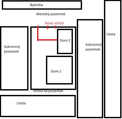

Dobrý deň, chcela by som poprosiť o radu. Máme dva rodinné domy v spoločnom dvore, v jednom z nich bývame my, druhý je prenajatý. Východ z pozemku je iba 1, na príjazdovú cestu. Potrebovali by sme zabezpečiť východ aj na druhej strane pozemku, pričom by sme potom domy úplne oddelili. Pre nás nie je nutné, aby mal druhý dom príjazd pre auto, stačil by chodník. Tá strana pozemku, na ktorej je a ktorú chceme oddeliť, priamo susedí s mestským pozemkom, na ktorom je tráva a kúsok ďalej bytovka. Pripájam veľmi približný nákres, kde je červeným naznačený želaný stav. Rada by som vás poprosila o radu- ako v tejto veci postupovať, na koho sa obrátiť, prípadne, či stačí len vybudovať bránu na mestský pozemok. Momentálny stav pre nás predstavuje naozaj problém, poprípade uvítam aj nápad, ako situáciu riešiť inak. Ďakujem.
@ladydior Dobre som pochopil, že chceš autom vychádzať na mestský trávnik? Cez trávnik nemôžeš mať prístup na pozemok. Prístup musí byť z verejne dostupnej komunikácie, t.j. cesty. Pokiaľ na to "mestskom pozemku" nie je cesta, tak ti to neprejde. Môžeš si tam maximálne spraviť bránku, ale autom cez trávnik nemôžeš jazdiť.
Presne ako povedal @chrobak7, ako toto by bolo len na ustupku mesta a to neviem, ci ti tam niekto povoli
Citat s porozumenim pise ze nepotrebuje chodit autom. @ladydior sak si daj do plotu branicku a chod tade. Nevidim problem.
ak nepotrebujete chodit autom normalne si tam dajte branku, ja v tom problem nevidim a chodnik tam je?
Nájomcom bude stačiť chodiť po trávniku domov - vysoká tráva, mokrá tráva, sneh .... ?
Ide len o to, či tade potrebuje chodiť aj autom, alebo nie. Ak nie, podľa mňa by sa tam dala len bránička a to by nemuselo vadiť nikomu, no postaviť tam prístupovú cestu k pozemku, tak to asi nie
@lifelike ..... myslela som nájomníkom....samozrejme :)
Ako som písala, prístup autom nie je nutný - pár metrov od domu je parkovisko. Presne na to som myslela, že keby sme aj urobili bránku, trávnik nie je práve udržiavaný. Okrem toho neviem, či z legálneho hľadiska by taký prístup stačil. Máte niekto skúsenosť so získaním prístupu od mesta - vybudovaním chodníka, prípadne získaním povolenia a jeho vybudovaním na vlastné náklady? Zvažujeme aj predaj toho domu a práve spoločný dvor je veľký problém, preto som sa obrátila na Vás, že si vôbec nevieme poradiť |-|
