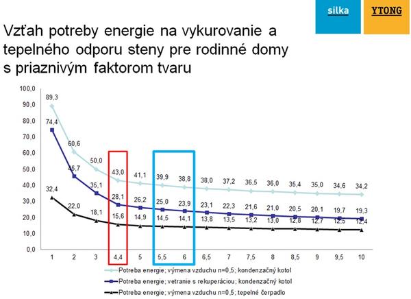

@leco33 Dobrý deň, kolegovia Vám dobre radia, že v dnešnej dobe existuje kopa možností ako vykurovať ekonomicky aj ekologicky a nie je potrebné viazať sa na plyn. Pre zaujímavosť nižšie uvádzam pár grafov, kde je uvedený súvis potreby energie na vykurovanie a tepelného odporu steny pre rodinné domy s priaznivým faktorom tvaru a nepriaznivým faktorom tvaru. Jedná sa o porovnateľné domy. Zateplenie je len jedna z podmienok ktorú musíte splniť a nie je všemocná, ako sa môžete často dočítať. Zvolením správneho tvaru domu dokážete ušetriť viac ako nezmyselným zvyšovaním hrúbky tepelnej izolácie. Všimnite si, že od hodnoty odporu steny cca 5 -> 10 už krivka klesá veľmi mierne. Zvýšením tepelného odporu steny o 100% nedosiahnete priamoúmerné zníženie potreby tepla. Po premenení na financie je otázka, kedy sa Vám vrátia peniaze vložené do navýšenej hrúbky tepelnej izolácie. V Českej republike máme realizovaných niekoľko domov v pasívnom štandarde bez zateplenia, postavených len z tvárnic Ytong Theta+. Viac určite nájdete aj na našom webe S pozdravom technická podpora Ytong
