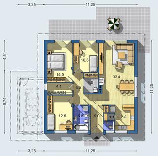

@andrejka89 dakujem, skusim ;-) @kaktusik007 ten prispevok z januara som pisala k projektu inemu, medzitym sme kvoli sirke opzemku museli hladat iny. Takze projekt bude ten, co je v prilohe - vratane garaze, otoceny zrkadlovo (pravdepodobne). Vchod stale vychadza na J, JV. Preto zvazujeme zrkadlovy projekt, ci je lepsie mat obyvacku na SV, alebo SZ, co je "mensie zlo"....
@bundad podla mna radsej obyvacku na SZ (ked uz to nemoze byt cisty zapad)., obzvlast ked je z obyvky aj terasa, skor budes na terase sediet poobede ako rano a aj od obeda do vecera je dlhsi cas (viac slnka) ako od rana do obeda (za predpokladu ze nevstavas o 7mej a rovno nebezis na terasu:)
@bundad Ja si naopak myslím že terasa na SV je lepšia. Ráno sa tam dobre sedí keď vychádza slniečko a poobede, keď na západe praží a do večera je všetko rozpálené, je na SV iste lepšie posedenie. Pokiaľ teda tam neplánuješ lehátka a opaľovať sa.
