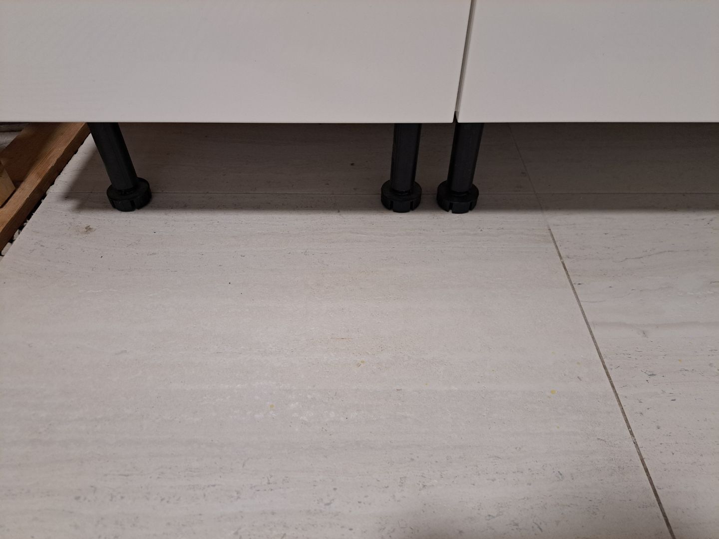

Prosím o radu, potrebujeme vybiť dlazbu pred tou … @natalka_goralka nepoznáme súvislosti.. ale ak ti ide iba o to vybiť dlaždicu, tak vezmi kladivo a vybi.. majzlíkom, alebo príklepkou vysekáš zbytky dlažby a máš vybitú.. ak ju chceš vybrať bez poškodenia, aj to sa so šťastím dá, ale iba malé formáty.. vibračnou multibrúskou s vhodným nástavcom odbrúsiš spáru a potom pomaly poklepmi a páčením vhodným páčidlom- širokým skrutkovačom, alebo upraveným dlátom vylúpneš dlažbu. šanca, že ju vyberieš bez poškodenia je ale malá a musíš dávať veľký pozor, aby si si nepoškodila aj susednú dlaždicu pri páčení. dobre to ide, ak je dlažba odskočená- zle prilepená, dutá..
