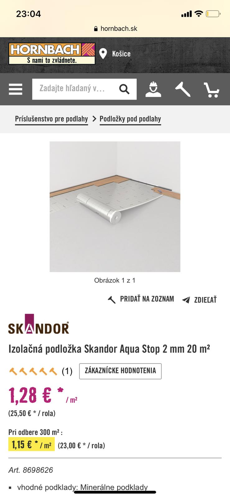

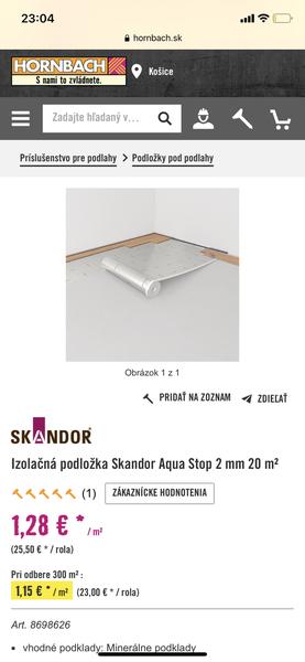

Dobry vecer, chcem sa opytat, ci je tati podlozka vhodna pod laminatovu podlahu, kedze mame podlahove kurenie. Dakujem 🙂
Dobrý deň . Tá podložka má tepelný odpor 0,067 m2k/W . Neviem aký laminát na to budete pokladať ale jeho tepelný odpor bude odhadom cca 0,07-0,08 m2K/W . Takže celkový tepelný odpor bude cca 0,137 - 0,147 m2K/W . Norma hovorí o max. tepelnom odpore 0,15 m2K/W . Takže je to síce na hrane ale norme to vyhovuje . Na druhej strane, je dnes už bežný štandard , že sa zloženie podlahy na podlahové vykurovanie dimenzuje s tepelným odporom nižším ako 0,1 m2K/W . Rovnako aj odolnosť tejto podložky proti stlačeniu / 3,1t/m2 / je v prípade , že použijete 7 mm / verím , že nie 6 mm / laminátovú podlahu nízka . Výrobcovia odporúčajú 10t a viac .
