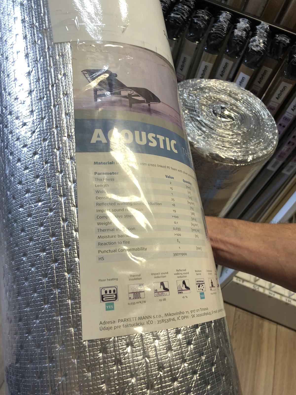

@parkett_mann Dobry den Ten arbitron ma 0,07 nie 0,7 ako pisala manzelka a aj na vasej stranke je pisany ako nevhodny na podlahove kurenie preto som ostal zaskoceny ze nam ho v predajni odporucili... Myslim a opravte ma ak sa mylim ale hodnota tepelneho odporu ma suvislost iba s nabehom tepla. Ved predsa teplo ktore dodam do podlahy sa nemoze stratit ale bude mu trochu dlhsie trvat kym sa dostane do miestnosti. Cize na naklady na vykurovanie by to nemalo mat vplyv ked sa kuri kontinualne. Pisete ze podlozka ma povrchu hlinikovu foliu a nie je vhodna pre elektricke kurenie. preco nie je vhodna ? my mame folie pod poterom nie priamo pod podlahou. Aj tu @martinak15 pise ze pouzil Multiprotec 1000 co je vlastne PUR + AL Aku by ste nam teda odporucili z vasej ponuky ? a co ta podlozka Acoustic Aquastop gold 2mm ?
@martinooo Prepáčte , skôr som nestihol . Podložka Acoustic thermo má na svojom povrchu skutočný hliníkový film- / ostatné podložky majú fóliu = pe fólia s nánosom hliníkovej farby / . Hliník je nielen výborný vodič tepla ale aj el. prúdu . Výrobca udáva , že sa nemá používať pri pokládke v kombinácii s elektrickým podlahovým vykurovaním .Predpokladám , že sa na povrchu môže indukovať napätie , alebo ... ? Nie som elektrikár a preto iba akceptujem informácie od výrobcu . Čo sa týka tepelného odporu .Teplo sa od zdroja šíri všetkými smermi a pri svojom postupe smeruje do miest s nižším tepelným odporom .Dôležité je teda výrazne vyšší tepelný odpor pod kúrením ako nad . O čo väčší bude nad o to násobne väčší by mal byť pod . Takže o návrhu skladby podlahy nad rozhoduje do veľkej miery hodnota tepelnej izolácie pod vykurovaním . Multiprotect 1000 je PUR + al. fólia / nie al film / . Hodnota tepelného odporu má určite vplyv na náklady , prečo ináč by sa budovy izolovali . Jej vplyv závisí od hodnoty tepelných strát budovy .

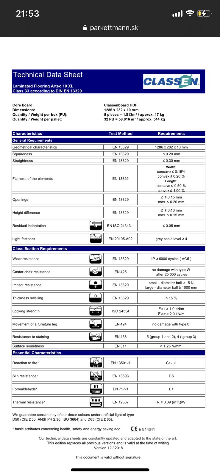

Zdravim chcel by som sa poradit chcel by som dat podlahu CLASSEN VILLA 4V.. od pokladky poteru uz preslo viac ako rok ale este nebol prekureny a chcel by som polozit podlahu je to vhodne alebo radsej pockat na kureni..keby sa pouzila podlozka s parozabranou nemohla by sa polozit? poter vyzera suchy no mozno na spodu este nejaka vlhkost bude
@monslana ziadna podlozka nie je tak stlacitelna aby Ti pohltila 2-3 mm priehlbiny. Na podlahove som daval xps 3mm podlozku s vysekanymi obdlznikovymi dierami pre prestup tepla.
@matkope bez obav,ta vlhkost je prec, ta co tam ostala neublizi podlahe. Vyrobcovia sa chrania odporucanim ze musite dat parozabranu,robia to preto lebo rychlokvasene domy dnes poter,zajtra podlaha.
@parkett_mann Prosim vas aky je dovod nepouzitelnosti acoustic thermo plus na elekricke podlahove kurenie?
@drago1 Táto podložka ma na povrchu skutočnú hliníkovú fóliu , ta v kombinacii s elektrickým odporovým vykurovaním môže na povrchu podlahy vytvárať elektricky náboj
@drago1 pokiaľ sa ale jedná o elektrické odporové vykurovanie , ktoré je zaliate poterom, tak podložku použiť môžete
@parkett_mann Dakujem za odpoved.El vykurovanie je zaliete pod poterom.Cize je v tom oripade je pouzitelna?
@drago1 ano , ale aby nedoslo k nedorozumeniu . Mozete ju pouzit iba pod laminatove a drevene plavajuce podôahy . Pod vinyl , alebo kompozit su urcene ine podlozky .
@parkett_mann Dobry den. Nakoniec nam MM market zohnal technicky list podlahy swiss krono a je dost necitatelne napisany a tepelný odpor, ktory je 0,15m2K/W a plus podlozka, ktoru sme chceli by bolo nad limit. Tak sme sa rozhodli este hladat inde. Zaujala nas este tato podlaha. Len neviem, ci sme nasli spravny technicky list na Vasej stranke. V predaji je podlaha uz aj s podlozkou. Este nam pan ukazoval aj inu s o nieco nizsim tepelnym odporom. Odporucil nam pozriet si to na www stranke. Podla Vas, ktora podlozka by bola lepsia? Je spravny ten technicky list k danej podlahe? Odporucate vobec podlahu 10mm na podlahove kurenie? Ci radsej teda nehladat 8mm? 10mm chceme vzhladom na co najmensi rozdiel mezi prechodom z dlazby na podlahu v miestnosti. Dakujem velmi pekne za odpoved a Vas cas😊.
@parkett_mann toto je ten technicky list k podlahe, co som nasla. Nepridalo mi ho k fotkam.
@bobka30 Dobrý deň . Odpoveď na Vašu otázku je v princípe veľmi jednoduchá .Možno zložitejšie bude rozhodnutie koľko investovať , aby bola investícia čo najskôr vrátená a čo najviac rentabilná . Zákazníci nám veľmi často kladú otázku , ktorá podlaha je vhodnejšia na podlahové vykurovanie a my / predajcovia podláh / preto , aby sme nemuseli vysvetľovať všetky tie detaily , ktoré sú s tým spojené odpovedáme - čím menší tepelný odpor tým lepšie . Ako to teda v skutočnosti je a ako by sa malo postupovať v otázkach a odpovediach ? - aký tepelné straty máš váš dom , byt , .... - aká veľká vykurovacia plocha je určená na kompenzáciu týchto strát - aký zdroj na výrobu tepla budete používať - aký systém distribúcie tepla budete používať - ako vyzerá hrúbka podlahovej izolácie podlahy a z akého materiálu je vytvorená Odpoveď na tieto otázky dá predstavu o tom ako dôležitý bude rozdiel tepelného odporu medzi jednotlivými zvolenými materiálmi . Norma hovorí - tepelný odpor podlahoviny vrátane všetkých zvukoizolačných a iných podložiek nesme prekročiť 0,15 m2K/W . My v našej firme sa snažíme dosiahnuť pri návrhu max 0,10 - samozrejme je možné dostať sa aj na 0,05 . Pokiaľ ale nepoznáme všetky odpovede na hore uvedené otázky , odhadujeme a volíme ako zlatý stred 0,07 - 0,1 m2K/W . Určite pochopíte , že čím vyššie tepelné straty má Váš dom a čím je menšia vykurovacia plocha , cez ktorú sa to teplo do priestoru má dostať , tým dôležitejší bude nižší tepelný odpor podlahoviny a samozrejme opačne . Čím drahší je zdroj na výrobu tepla - tým dôležitejší je nižší tepelný odpor podlahy . Čím nižší tepelný odpor je pod podlahovým kúrením tým rádovo násobne nižší musí byť aj nad ním a opačne . Pri výbere samotnej podlahy sa tepelný odpor medzi výrobcami v rámci cca rovnakej hrúbky a cca rovnakej ceny veľmi nelíši , ten rozdiel sa pohybuje v intervale 0,01-0,015 m2K/W . / Väčší rozdiel je medzi podložka mi , kde sa tento rozdiel pohybuje až do 0,04 m2K/W . Takže odpoveď na Vašu otázku : rozdiel medzi 8 a 10 mm laminátovou podlahou nie je ten rozhodujúci / cca 0,015 m2K/W / - treba sa sústrediť na výber správnej podložky . príklad : 8 mm podlaha = 0,06 m2K/W + tepelný odpor podložky 0,05 m2K/W = 0,11 m2K/W / čo je 26 % menej ako požaduje norma / 8 mm podlaha = 0,06 m2K/W + tepelný odpor podložky 0,008 m2K/W = 0,068 m2 K/W - takže nižší o 38 % / o 54 % menej ako požaduje norma / v porovnaní s tým 10 mm podlaha = 0,08 m2K/W + tepelný odpor podložky 0,008 m2K/W = 0,088 m2K/W čo je síce o 29 % viac ako pri 8 mm podlahe s tou istou podložkou ale o 20% menej ako pri 8 mm podlahe so základnou podložkou na podlahové vykurovanie / 0,05 m2K/W / ale stále o 41 % nižší ako vyžaduje norma .
