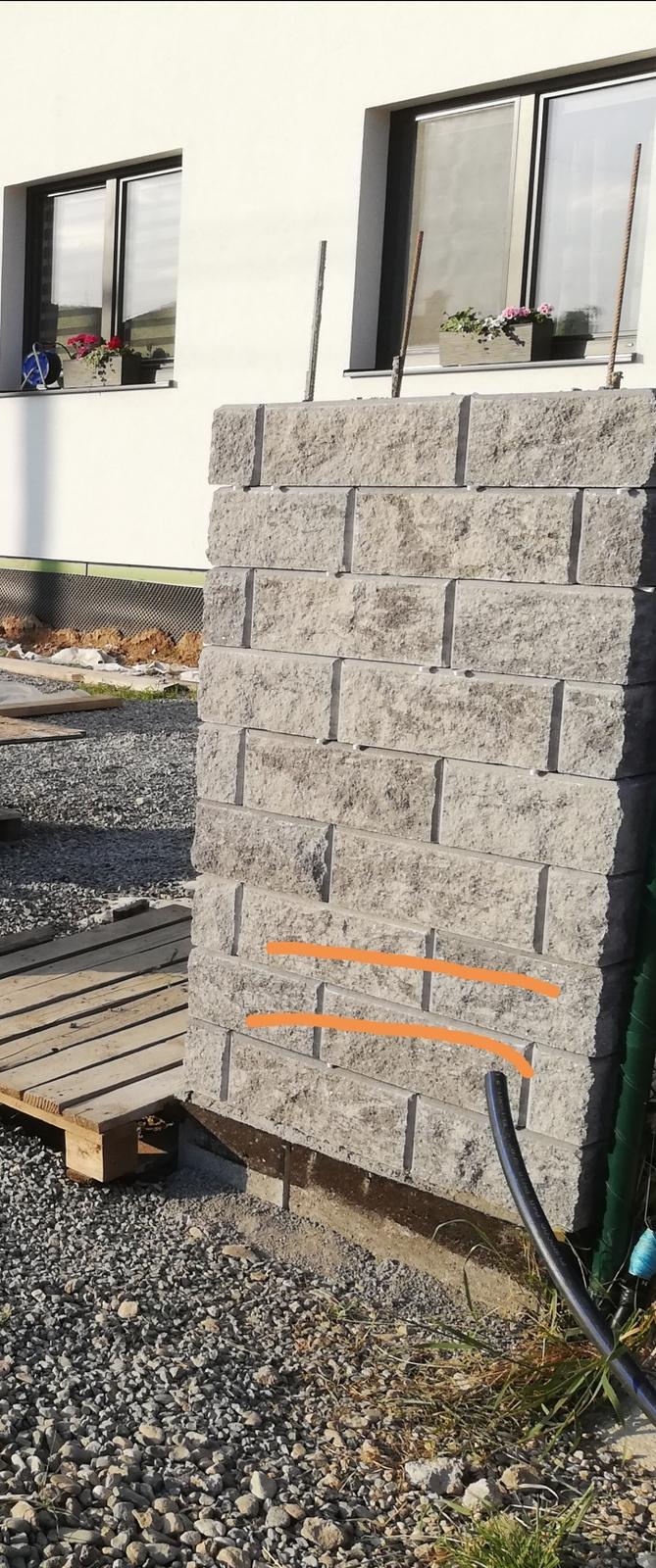

Ahojte, stavali ste niekto tento plot zo štiepaneho kameňa? Robil som to dnes svojpomocne a nejako extra spokojný a výsledkom nie som. Tvarnice som nebrusil ale asi od zajtra začnem. Síce na diaľku nevidno nič ale medzi radami mam niekde medzeri od 1-4mm. Daval som rady do lepidlá s prímesou trasu proti vykvetom a zalievam ich betónom. Kým človek nepríde na pol metra tak to vidno ani nie je. Videl som už horšie ale aj lepšie realizácie. Neviem nejaké zmeisane pocity mam z toho. V tých tmavých miestach a tieni co si sám plot vytvára to nie je vidno vid foto... Co som vedel som oklepal ale aj tak niekde sú nerovnosti 1-2mm consa zdá málo ale sarapatu to narobí ak je človek detajlista. Neviem ale zajtra asi chytím brusku do ruky...
Ber to tak,ze ak by to bolo extra uhladene,nevyzeralo by to prirodzene.
@kuracinarez ved to. Ono je to dosť take štiepané vaic ako iné značky. Kto chce tak nájde detaily. Videl som aj ploty ktoré sú doslova na milimeter a je to asi ako píšeš také skôr technické. Len fldufam. Ze som tým lepidlom nespravil statickú chybu ak nie je na celú šírku kvadra. Zas v technickom popise je aj možnosť bezsparoveho ukladania a tam si tiež nemyslím ze drží na sto percent na lepidlo. Daval som vertikálne na jednu tvárnicu 12mm Roxor a horizontálne 2x8mm. Beton som tlačil tak aby zachádza aj pod tváričku v mieste ke je spoj aby to držalo aj na tom. Daval som maximálne 2 rady a útla ak to "palicou" zonzvysku prívodného kabla 😄 😄 5x4 🙂 Zmiešané pocity mam no. Videl som ploty ako uhkomer ale aj také co vyzerali ako priboj v Splite v chorvátsku hhh
@truly Inac jak pozeram tak pozeram,nic take zvlastne,co by rusilo vzhlad tam nevidim
@kuracinarez tak keď prídeš na pol metra a začneš civiet na to a hľadať tak...
@truly Dobre to mas.Po case ak by ti to malo vadit,vymyslis nejake nenapadne skarovanie.
@kuracinarez akurát nad tým rozmýšľam len neviem ci predstaviť co by som tam strčil dnu
@truly Su skarovacky na kamen,resp.klinker.https://www.topkamen.sk/shop/hmota-na-skarovanie-kamennych-tehlovych-a-betonovych-obkladov/
@truly Mas to v sivej farbe 25kg vrece.Das jemnu vrstvu a stetcom uhladis a splynie to s kamenom.
@truly vyzera to super, nemusis sa za tu robotu hanbit, a kasli nato ked ti vravia ze tu ti milimeter usiel

@truly s tými sackami som raz išiel robiť a skoro ma výstrelo. Treba na to väčšiu trpezlivosť ako na drevenú loďku vo fľaši hhhhh. A pištole zase všetko hrúbke nadstavce. Ale sáčok asi najskôr. Ja mam terasovy cement z ktorého nebude výkvet a je tiež sivý. Z klasickemho cementu by vznikli biele flaky na xy% Len aplikátor nejaky. @santos950 Uz aj žena mi hovorí včera. To tu taka spätá je aj tu. Som jej povedal ze to rozmlatim kladivom a uz tam nič nevidela... Asi to vysparujem fakt. Len riesim nový problém Tento samostatné stojaci stĺp sa mi kyve. Mňa nenapadlo s tým kyvat až dnes. Ak ho chyť hore a začnem s nim jemne kyvat tak sa hýbe cca 0.5cm. Nechaowm ako je to možné. Ale príčina asi bude v spodnom rade kde 2 rady utlacal svokor a bal sa ze lepidlo vybehne cez skari tak to asi neutlacil dobre. Su tam 3 12mm roxory navrtane 20cm do základu a viazané každý rád 8mm dvoma roxorami. Ostatné sa nekyve nič. Série ma to riadne. Este 2 rady idem hore tak bude ešte väčšia páka na to. Myslím ze ak to vysparujem tak sa to spevní lebo nebudú mať kvadre priestor na harmonikovy ohyb ale aj tak...

@truly Ešte krajšie by ukázal plot na maltu so škárou, kde sa aj ten mm stratí 😉
@draik viem sa vyhrať s tým len kto tam narve heheheh. 1. Metóda je na lepidlo 2. Bez lepidlá Cize nemusí to byť striktne na 1mm na sebe. Niekto je skôr na tie škáry... Co plot to nápad m, hlavne ze vlny nie sú hhh Asi to predsa vyskarujem len neviem ako do 1-3mm medzeri niečo narvem...

@truly super to je, pekne to vyzera 🙂 ak si to este nikdy nerobil a robis to prvykrat, tak to vyzera super
@truly neda sa ti z vnutornej strany spravit do Lka murik a ukotvit ho o neho? Inac len zburat ked to bude nebezpecne :-(

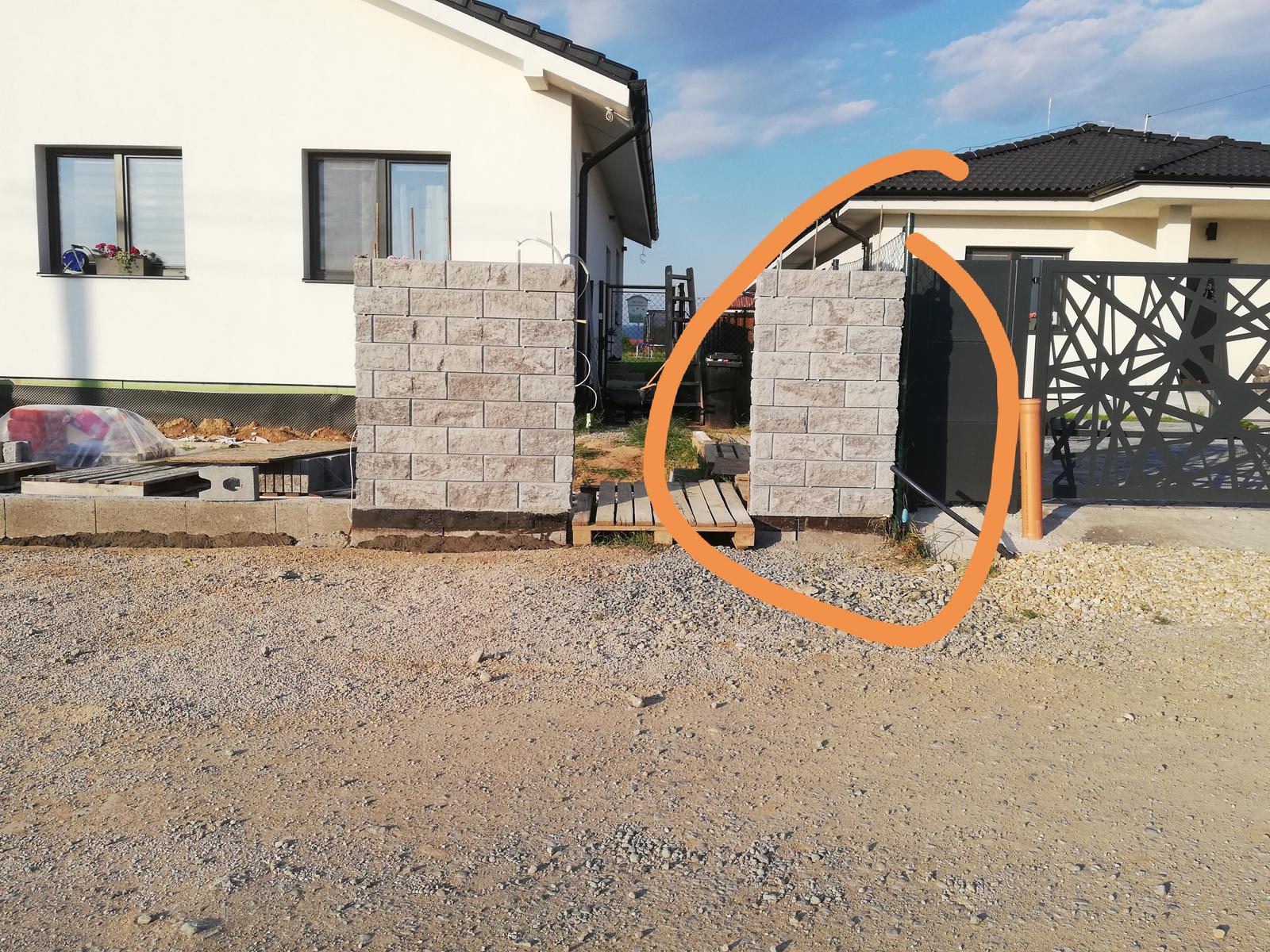

@rkorba presne nad tým som rozmýšľal nakoľko sused svoj plot zatiahol na jednej strane dnu. Rozmýšľal som ze tam dám Lko a dám tam pasovinu nejako. Ono to tak strašne nie je kým do toho nezačne mlátiť. Beton ešte vytvrdnuty nie je celkom a tie špáry nie sú vyplnené. Tak neviem no. Niekto by to neriešil nie je to tak ze to bude ako strom vo vetre. Niečo vymyslím. To Lko by šlo len z estetickej stránky neviem. Bol ešte nápad že dat jednu 30x30 salovacku alebo vykopať jamu dst tam pasovinu na bok a návrat z boku... PS: aký Velky plot by ste správili? Uz 3 deň riesim ci 150 alebo 165 +5cm strieška. Susedia majú 150. Neviem ci robiť altake skoky na ulici. Zas väčšia brána viac peňazí, väčší Plotovy dielec....
Spravil by som vyskovo tak aby tam nevidel kazdy kto ide okolo na peso. Ja dam koli prachu a hluku 180-200
radsej 165 cm
@rkorba @santos950 Bude mi to vychádzať cca 172. Ak nedám ostanú mi plotovy za cca 80€.... Asi dám a kašlem na to. Nemusím každému do očí pozerať keď ide po ceste aj za cenu že budem vyššie ako okolité ploty nie?
