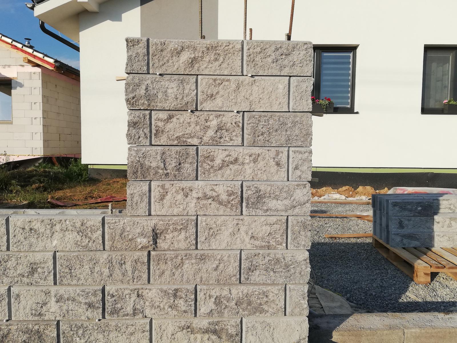

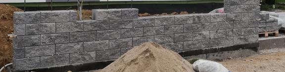

Ahojte, stavali ste niekto tento plot zo štiepaneho kameňa?
Robil som to dnes svojpomocne a nejako extra spokojný a výsledkom nie som.

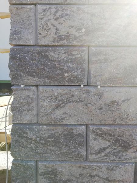

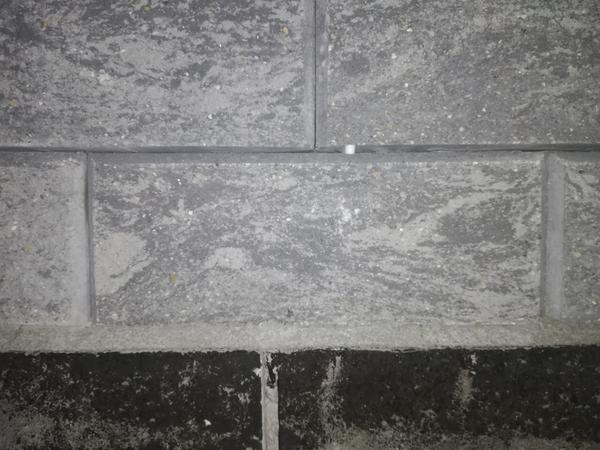

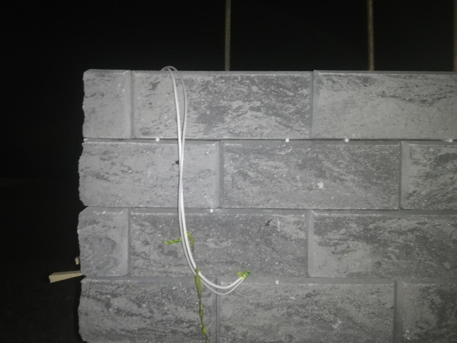

Tvarnice som nebrusil ale asi od zajtra začnem. Síce na diaľku nevidno nič ale medzi radami mam niekde medzeri od 1-4mm.
Daval som rady do lepidlá s prímesou trasu proti vykvetom a zalievam ich betónom.
Kým človek nepríde na pol metra tak to vidno ani nie je. Videl som už horšie ale aj lepšie realizácie. Neviem nejaké zmeisane pocity mam z toho.

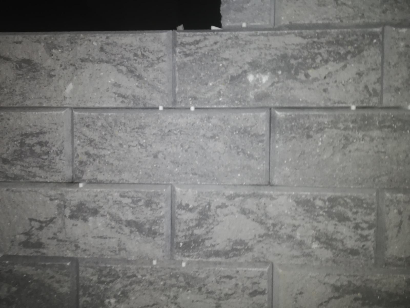

V tých tmavých miestach a tieni co si sám plot vytvára to nie je vidno vid foto...
Co som vedel som oklepal ale aj tak niekde sú nerovnosti 1-2mm consa zdá málo ale sarapatu to narobí ak je človek detajlista.
Neviem ale zajtra asi chytím brusku do ruky...

@santos950 na riť fotky hhh zajtra dám iné. Sú tam fakt dosť medzeri. Už aj sused puncitckar mal poznámku tak ma zneistil... Ale tak on je veľký detajlista hhh ale dobrý človek.
Nic zajtra sfotim lepšie a začnem brusit.

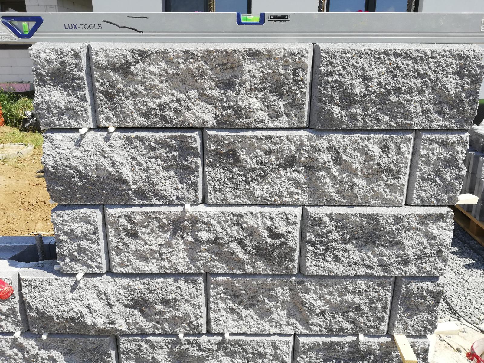

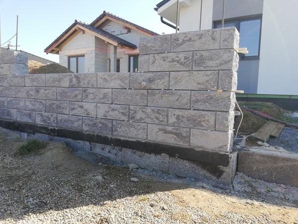

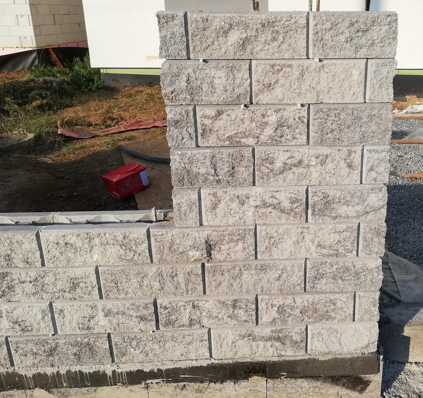

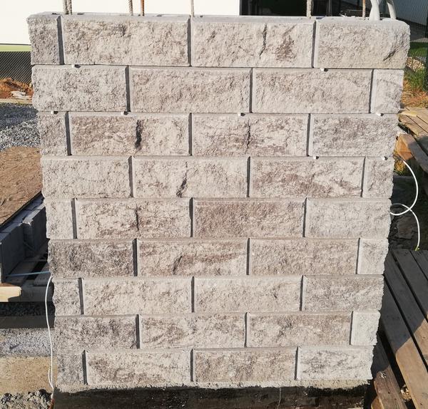

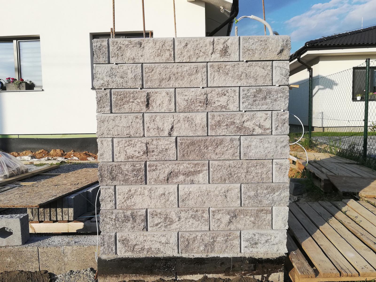

Tak som to začal brusit a výsledok je skoro to iste ako keď som to nebrusil.
Ako ste už písali neexistuje že spravim rad do roviny a dám ďalšiu radu a nesedí to. Tvarnice musia mať rozdiel medzi 15.00-15.03cm.
Snazil som sa brusit aj boky dole aj vrch ale extra efekt to nema.
Ak som to dal bez špáry tak aj tak som musel dávať kliniky.
Pôvodný zámer dávať trochu lepidlá som dal naspäť, možno som spravil hovadinu ale lepšie sa mi to rovnako.
Dal som len trochu lepidlá s trasom aby sa nerobili výkvety. Ono prilepené to ne držalo keďže išlo o tenký pásik.
Silikon by bol lepší ale finančne si neviem predstaviť všetko dávať na Silikon a navyse je to na slnečnej strane. Už sa ma sused pýtal ci sa to špáruje ale ako som pisal tak niekto si to vie dat do roviny ale skôr od inej značky ako preMac alebo semmelrock.
Citystone je zjavne problém.
Dávam zopár foto tak hadam to tak zle nie je.
