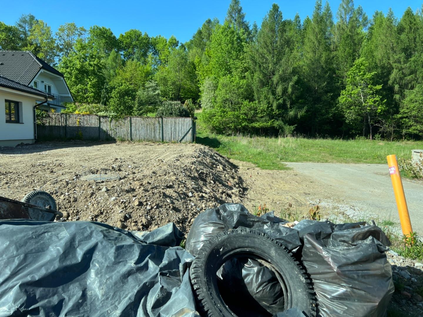

Ahojte, chystáme sa stavať plot okolo domu ale otázka je ako začať/plánovať. Pozemok je obdĺžnik a na jednej strane je dosť vysoko od cesty (foto). Moja predstava je plot z okrasných DT + drevoplastove lamely. Od určitej časti by išlo panelové pletivo kvôli vysokej zvery. Otázka na vás, ako spevniť ten svah, resp. Do akej výšky vybetonovat múr na ktorý pôjdu DT alebo betonovat len po začiatok cesty a odspodu dať rovno DT? Každej pomoci budeme vďační nakoľko nevieme s čím počítať. Ďalšia otázka čo sa týka financií. Aký plot by bol drahší? 1. Plot z okrasných DT, drevoplastove lamely, pletivo. 2. Klasické DT na ktoré by išla fasadna omietka, drevoplastove lamely, pletivo. Ďakujem
