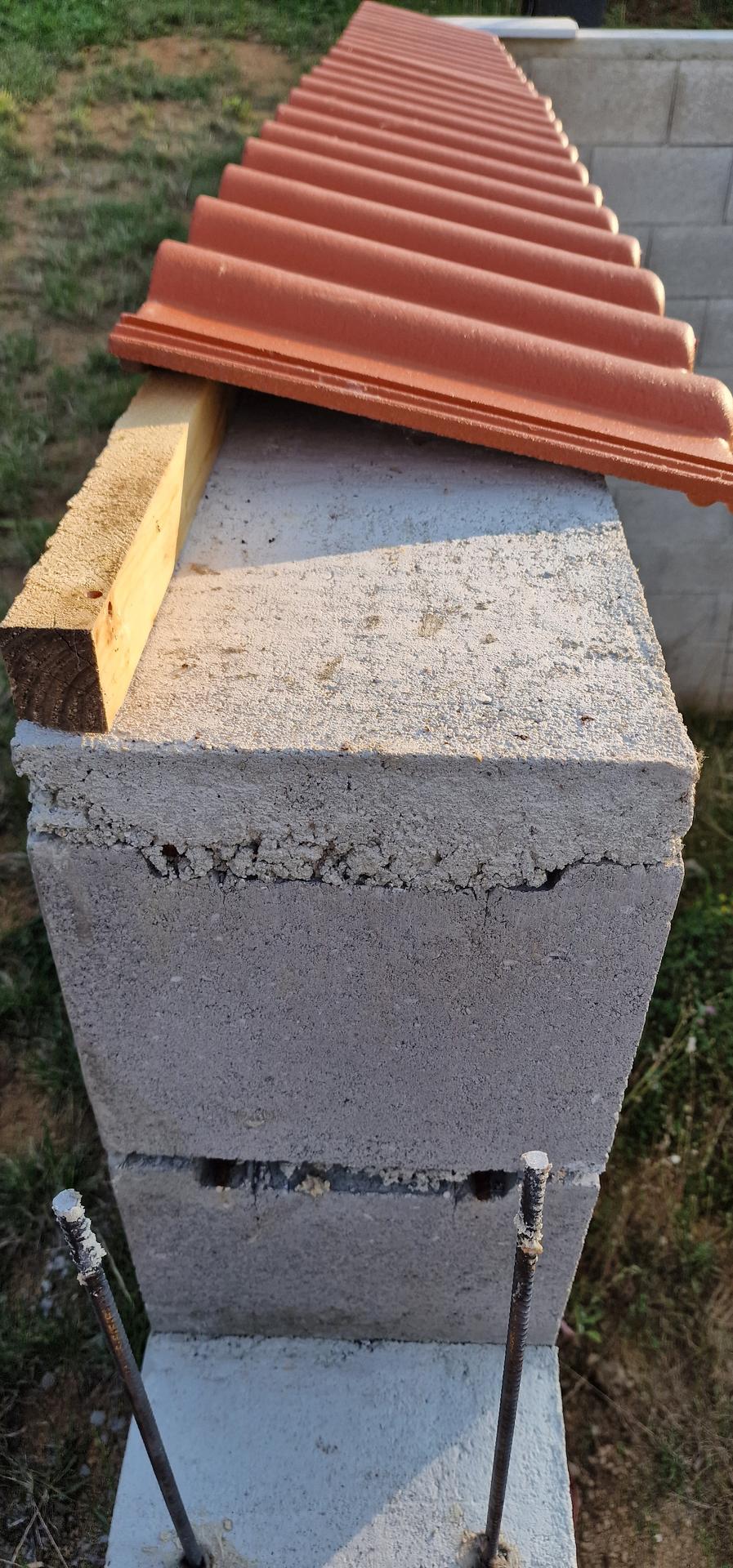

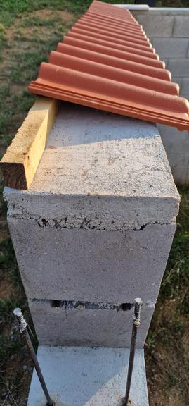

Ahojte, idem davat na vrch oporneho mura skridlu. Mur bude na DT mat najprv sietku do lepidla a nasledne omietku. Riesili ste niekto skridle na vrch? V podstate ma napadaju dve moznosti: 1. Lata (vid foto) - latu by som dal na hmozdiny do muru a sietku/omietku natiahol cez nu, aby nebola priznana... nevyhoda je kratsia zivotnost laty, pokial ju nedam z nejakej odolnej dreviny a nie zo SM. Pripadne ju pred pripevnenim na mur nalakujem a podlozim na asvaltovu lepenku napr. 2. vyspadovat "veniec" tak, ze vonkajsia strana bude o 5cm vyssie a skridla sa polozi priamo na ten spad... (nevyhoda je, ze na 80%muru uz mam vodorovny veniec (ako na foto) a musel by som to domaltovat. mozno su este ine moznosti? dakujem za rady a pripadne foto.
hranolčeky z priečkovky porobetonu, sused to ma tak roky a v poho... btw ten veniec je tam načo
@kejsix no je to len na vyrovnanie DT do roviny... keze zakladove pasy neboli 100% rovne. v podstate je to len nadsalovane o par CM a v tom vodorovny roxor...
@dorwin miesto laty vytvoriť prúžok betónu a prilepiť škridlu na pásik a kraj venca

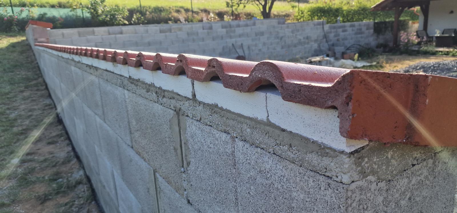

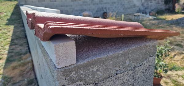

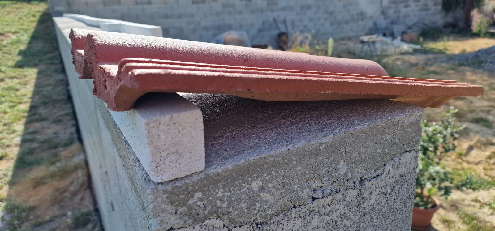

@kejsix @jan45 nakoniec som dal ten porobeton a je to luxus. rychlo narezane - spravil som si pripravok a aj nalepene. A bez problemov na to pojde sietka + omietka parada! dakujem.
