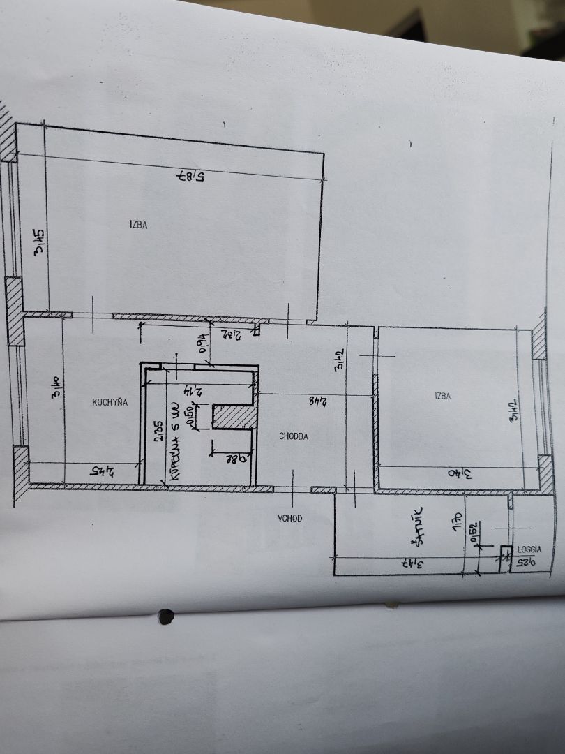

Ahojte. Prosiiim,len taký prvý nástrel - či vôbec mozem nad niečím takym uvažovať. Šlo by prehodiť kuchyňu do obývačky? ( S tým,že dvere za zamuruju) Ako by sa riešila voda a odpad? Neviem si to vôbec predstaviť,čo všetko to obnáša..robil by to majste, ale potrebujem to pochopiť tak laicky.. 😁poraďite prosím? Značka: zúfalá žena

@zuzlicek44 a kde by akože mala byť tá kuchyňa? Otázka je ale irelevantná, lebo na čom naozaj záleží, je odpadové potrubie.. To musí ísť z drezu do najbližšieho odpadu do spádu.. To býva limit. A tiež vyhovujúca elektroinštalácia.. Kuchyňa zvykne mať silové spotrebiče typu indukčná doska, elektrická rúra...Tie vyžadujú zvyčajne samostatné istenie na samostatných zásuvkách, čo nemusí splňať existujúca elektroinštalácia. Treba tiež nové trubky na vodovod, tiež musíte s nim počítať.. Kadiaľ ich ťahať, kde sa napojiť. Z tvojho nákresu nie je nič z toho nakreslené. Všetko sa dá, ale otázka skôr znie, či to bude mať zmysel za vynaložené náklady realizovať.
Neporadím, ale by ma zaujímal dôvod prečo to tak chceš prehodiť? Fakt len čisto zo zvedavosti bez rypania 😅 tiež budeme do dvoch rokov riešiť nový dom, už pozerám len tak zo zvedavosti ponuky a páčili sa mi také, kde bola oddelená obývačka od kuchyne.. Už by som nechcela spojenú kuchyňu a obývačku, kebyže mam na výber a priestor
Limituje ta jedina vec, a to, ze z kuchyne musi ist odpad samospadom do stupaciek, neviem ktore dvere chces zamrovat, a ani ako mienis vyuzivat terajsiu kuchynu, kade sa tam bude vchadzat. Ale aj odpad sa da riesit odpadovym cerpadlom stropom, ale tam je privela potencionalnych kazitok a komplikacii.

@4lex aby vznikla z kuchyne izba. Pokiaľ to tak nespravím,budem musieť kupovať nový byt. Preto sme ochotní hodiť do prerábky aj 20000.. ľahšie je nám dať 20tisic a mať plnohodnotné bývanie,ako brat hypo na 120tisic.🤷

Odpadové potrubie už dnes nie je problém - prečerpávacia stanica problém hravo rieši, akurát to má jedno mínus - hluk pri prečerpávaní...

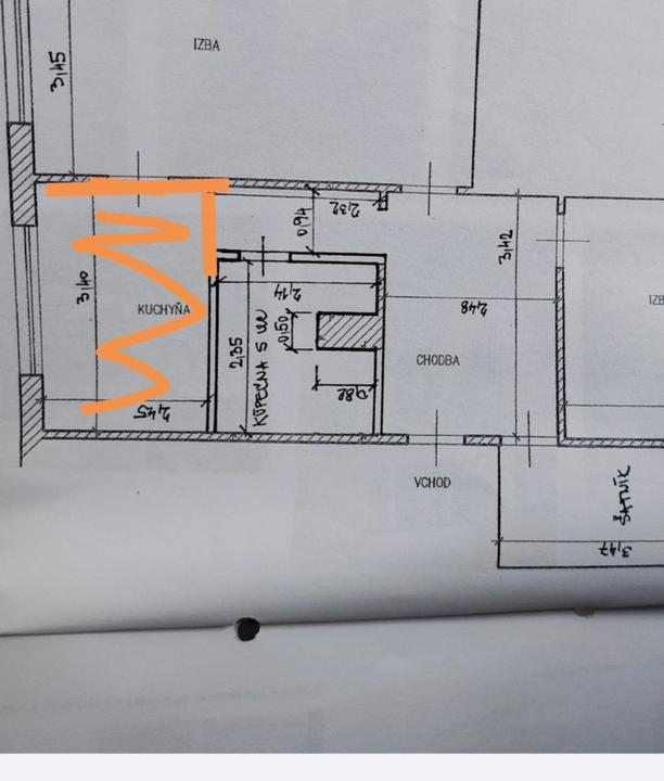

Zmenou,by vznikla izba. ( Bývalá kuchyňa)

Treba rozmýšľať aj nad tým, či takáto prerábka nezníži hodnotu bytu pri budúcom potenciálnom predaji. Prečerpávačka je možnosť, no podľa mňa nie ako trvalé a riadne riešenie. Skôr provizórne. Dôvody už boli spomenuté.

@zuzlicek44 to už skôr rozdeľte tú veľkú izbu na dve, sú tam dvoje dverí.. a obývačku si urobte v tej menšej izbe, prípadne rozkladací gauč a budete mať spálňu aj obývačku v jednom.. je veľa možností ako aj z menšieho bytu urobiť viac izieb. Ale prehadzovať kuchynu, to je to najzložitejšie čo môže byť. A do budúcna ak by ste ten byt chceli predať.. môže to byť problém

@zuzlicek44 teraz pozerám že v tej veľkej izbe čo máte ako obývačku ak dobre chápem.. už nieje druhé okno. Ak ale potrebujete pre dieťa izbu, uvažovali ste nad tým predelit túto miestnosť? Napadlo ma, že možno by stačilo takou vysokou polícou, že by tam aj svetlo šlo.. alebo potom zo sadrosu a nejakou presklenou časťou, aby tam aj toho denného svetla bolo, veď na spánok toho netreba veľa. Alebo deťom dať tu samostatnú izbu a vy si urobte takú predelenu spálňu v obyvacke.. fakt len posteľ alebo plus ešte satnik.. a nemusíte ťahať celú kuchyňu kdesi.. ešte rúry možno by sa dali pretiahnuť, aj odpad.. ale čo digestor? To nepôjde 🫤 Je to možno provizórne riešenie ale veľa ľudí má takto z dvojizbaku 3izbak a žijú plnohodnotne. Dokonca poznáme - 9clenna rodina žije v takto prerobenom 2-izbaku 😃😂 dalo by sa všelijako tie izby poriešiť určite..
@zuzlicek44 ja by som vchod do tej novej izby presunula na druhu stranu a kupelnu s WC premiestnila k stene s buducou kuchynou. Tak jednoduchsie vyriesis vsetky pripojky na vodu aj odpad, pretoze ich vies tahat v muroch alebo primurovkach
