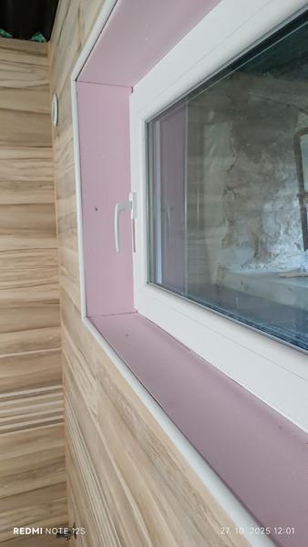

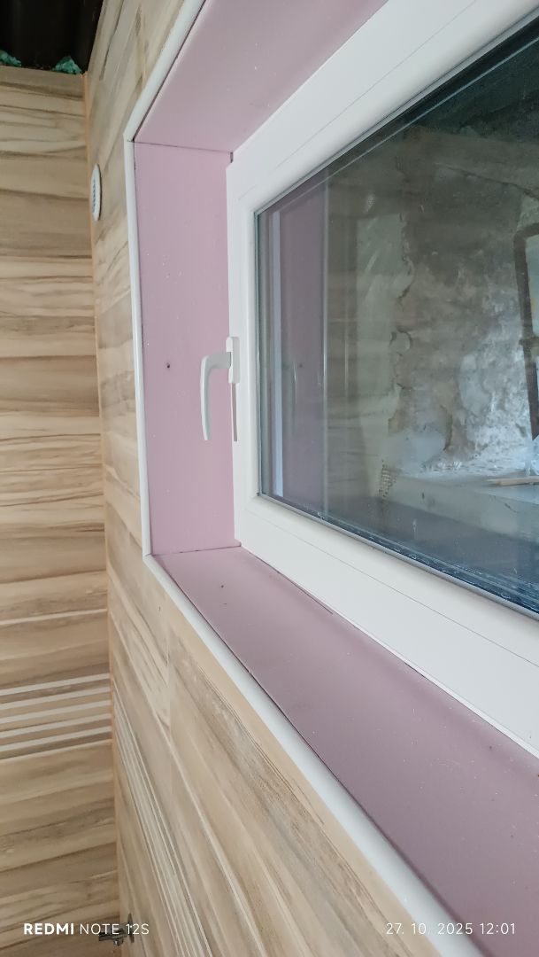

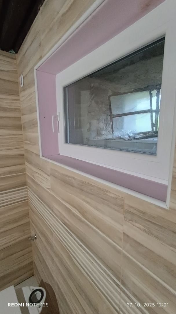

Odpoveď na príspevok od marosh19:
Dobrý deň, na ostenie okna chcem dať XPS polystyr… @marosh19 a k comu tam ma byt xps ?Odpoveď na príspevok od marosh19:
Dobrý deň, na ostenie okna chcem dať XPS polystyr… @marosh19 daj tak tu dalzbu co mas vsade ostatne bude to 1000x krajsie ako tento napad akokolvek precizne to spravis. Ak ti tam vychadza XPS bez riadnej povrchovej upravy, ani ho tam nervi.Odpoveď na príspevok od suky96:
@marosh19 a k comu tam ma byt xps ? @suky96 nemusí tam byť silou mocou xps, len neviem ako to mám ukončiť to ostenie lebo je tam fakt iba cca 1cm voľná hrúbka...Odpoveď na príspevok od sousedekovci89:
@marosh19 daj tak tu dalzbu co mas vsade ostatne … @sousedekovci89 obklad musím dokúpiť ale to nie je problém...Odpoveď na príspevok od marosh19:
@sousedekovci89 obklad musím dokúpiť ale to nie j… @marosh19 ak tam mas len 1 cm hrubky, to je tak akurat na obklad s lepidlom.
