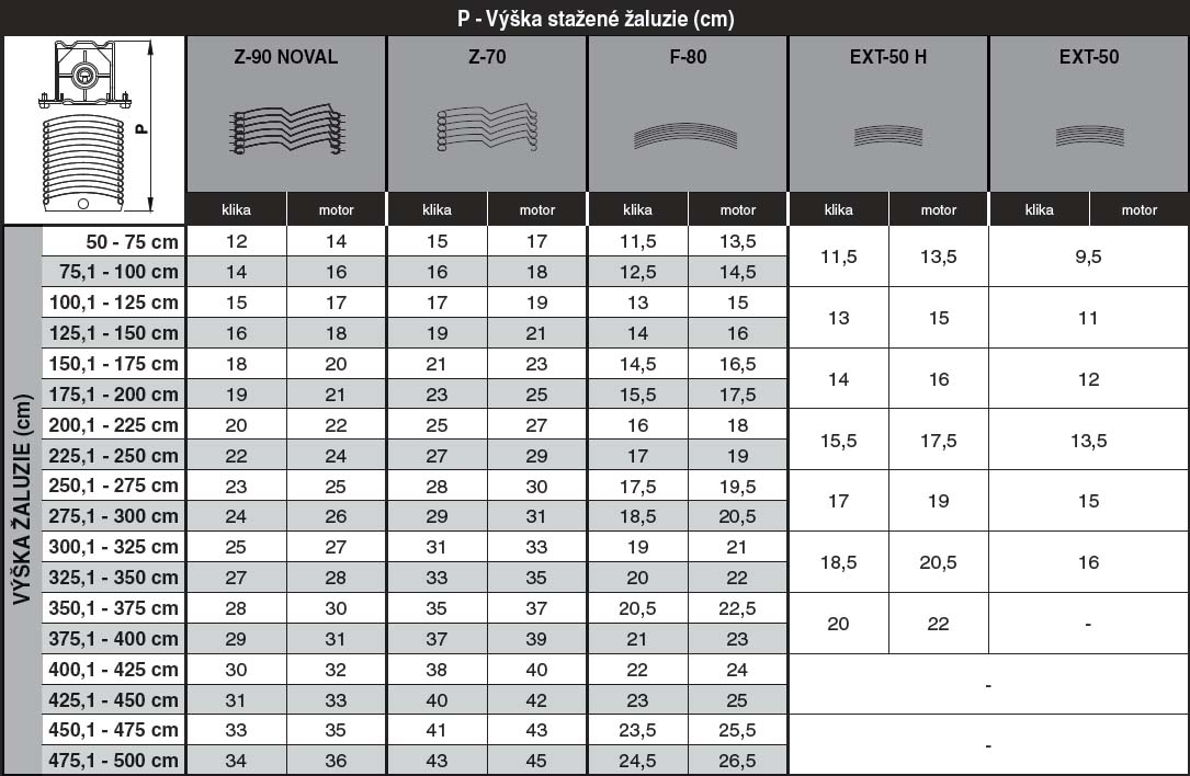

@strejdo001 pri 2,5 m a viac [napr HS portal] maju T80 nizsi nabal ako Z90 (23 vs 24 cm pri motore), vid tabulka, co pri danej sirke o 1 cm mensej ako Z90 moze byt vyhoda, a podla mna T80 aj lepsie vyzeraju
@sgi320 To máš pravdu. Nezaujímala ma celá tabuľka, zameral som sa na bežnú výšku okien v bytovkách (cca. 140-150cm). T síce lepšie vyzerajú, ale myslím, že sú menej mechanicky odolné ako Z profil. Pri cene žalúzií už by som radšej ako na krásu pozeral radšej na mechanickú odolnosť proti poveternostným vplyvom (za predpokladu, že nebudem mať veterné čidlo). Len čo ma viac mrzí, že celkovo cenové rozdiely za to isté sú u rôznych firiem zmačne rozdielne, niektoré nevedia čo pýtať od rozmaru.
@strejdo001 tie T-cka su dost vetru odolne ;-) vid tabulka (vyssie cislo = vacsi vietor), je to aj tym profilom, ktory sa tak trosku podoba profilu zaluzii Protal (samozrejme, neda sa porovnavat, Protal je uplne ina liga), s tymi cenami - neviem posudit, dal som na referencie a rovno som objednal :-)
