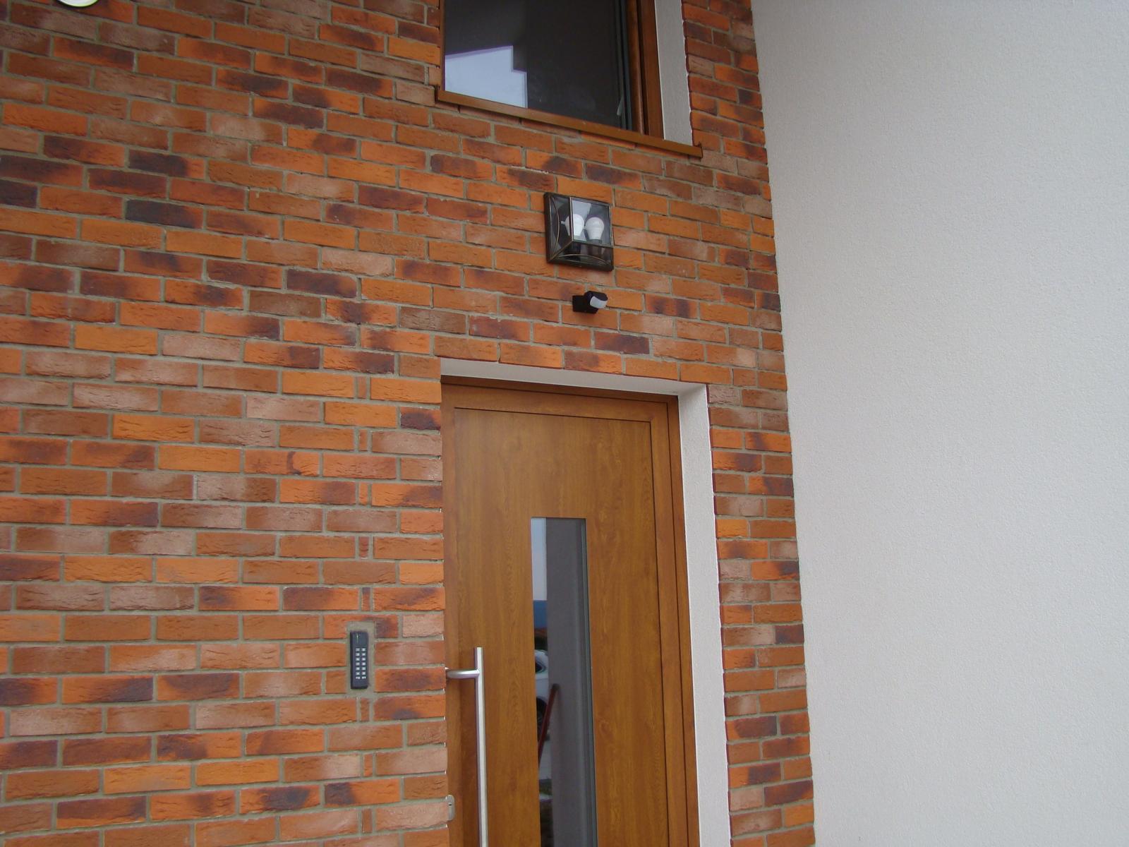

@dusantt @originalx Túto funkciu sme chceli na dvere aj my. Ako napísal originalix, ani tento predajca nevedel. o čom točím. Tak som mu to polopatisticky vysvetlil a prisľúbil zistiť u výrobcu. Táto funkcia je mechanická a ponúka ju len máloktorý výrobca. Stretol som sa asi s 2 výrobcami, ktorí to mali. Na dverách je taký čudlík, ktorým sa buď blokuje jazýček úplne, alebo pri miernom tlaku povolí. Nevýhodou tejto funkcie je, človek nesmie zabudnúť, že ju má prepnutú, lebo ak na noc nezamkne, tak sa mu môže ktokoľvek dostať do domu, či má kľučku alebo madlo alebo guľu. Ďalej keď je silnejší vietor, tak aj ten dokáže otvoriť dvere, pokiaľ je zapnutá funkcia deň. S takým niečím, ako automatické prepínanie som sa nestretol. No ale po preverení predajca zistil, že také niečo sa dá urobiť len vtedy, ak si objednám na dvere elektronický zámok. Že elektronika nemusí byť zapojená, ale na tom kovaní je páčka (viď obr.), ktorou sa buď blokuje západka, alebo sa môže tlakom uvoľniť - rovnaký efekt, ako keď sa otvorí elektromagnetický zámok (tzv. bzučiak, ale dnešné už nebzučia). Tak reku keď už tam bude ten emg. zámok, tak to využijem. Pripojil som ten zámok na domového vrátnika a ešte som zvonku dal aj klávesnicu, ktorou sa dajú po zadaní 4 miestneho kódu dvere otvoriť. Samozrejme dvere nesmú byť zamknuté. Ak sú zamknuté, tak sa nedajú otvoriť ani funkciou deň - noc, ani klávesnicou ani vrátnikom. Ten zámok deň-noc ani nepoužívam, dosť nešikovne sa prepína, je len taký miniatúrny. Zato ten elektrický zámok je dobrý, keď behám von - dnu. Nemusím mať kľúče. A ak aj náhodou nezamkneme na noc, vonku je madlo, takže kto nepozná kód, dnu sa nedostane - na rozdiel od situácie, keby tam bola kľučka. Netvrdím, že toto je najlepšie riešenie. Ale pre nás je ideálne a vyhovuje. Pre iného môže byť lepším riešením vonku kľučka. Treba si zvážiť, čo človek potrebuje a aké situácie sa mu môžu vyskytnúť.
