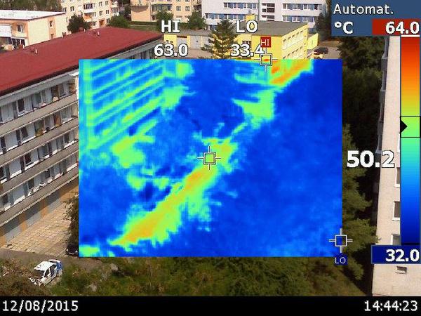

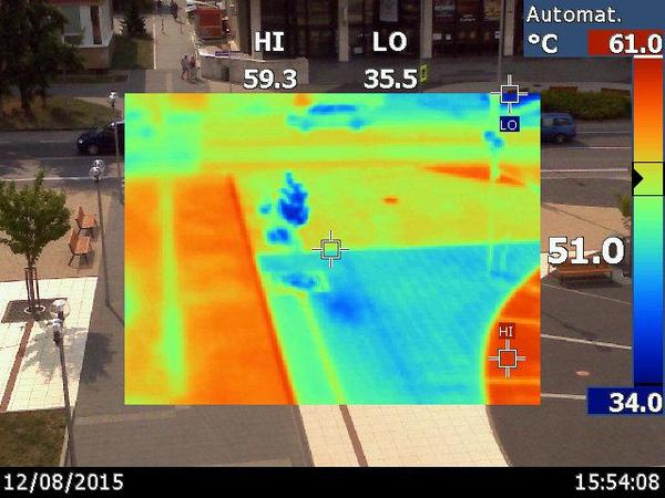

@matorado @peto99 darmo sa tu naťahujete, to že on tvrdí že tam má chladnejšie kvôli pol metra ytongu je blbosť. Je to aj vďaka tomu v akej klimatickej oblasti leží jeho dom. A ďalej záleží veľa aj od miestnej mikroklímy. Lebo je rozdiel bývať v obci kde je vzrastlá zeleň, prípadne o ulicu ďalej kde nie je vôbec žiadna zeleň, lebo sa len stavia, alebo v ulici, kde tvorí zeleň len možno 50% a to len trávniky, a ostatok pripadá na domy, chodníky, cesty, zámkové dlažby. Lebo keby som bol ako @mudrastrecha tak tiež môžem tvrdiť že dom bez zateplenia je lepší. Počas horúčav sme mali v dome tiež max 26-27 °Ca najviac bolo v kuchyňo-obývačke 28,5 °C keď sa pieklo alebo varilo a to máme dom ešte južnejšie ako ostatní a je bez zateplenia. Ale to je blbosť, lebo pod 1/4 domu je pivnica, kde bolo v horúčavach 20°C, takže z časti ochladzovalo podlahu domu, používali sa vonkajšie žalúzie, vetralo sa v noci, a v okolí domu mám vzrastlú zeleň, ktorá s časti tienila okolie domu a aj časť fasády počas dňa. Takže to bude skôr o klimatickej oblasti a potom hlavne aj o miestnej mikroklíme a nie o nejakom zázračnom polmetrovom ytongu alebo stropu z betónu. posledných 6 fotiek sú termosnímky zo Senice z 12.8.2015, kde vidieť rozdiely teplôt jednotlivých povrchov a lokalít.
