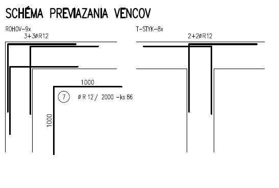

Dobrý deň, aj ja mám vo výkresoch predpísané previazanie vencov v rohoch / v Lkách a v Tčkach viď. obrázok. Čital som tu viacej príspevkov k téme, no chcel by som poprosiť skúsených o uistenie sa v postupe realizácie týchto previazaní v rohoch a Tčkach: 1. zviazané 6metrové koše vložím v rohoch a Tčkach kolmo do seba, dodržím krytie výstuže min. 2,5cm 2. v rohoch a v Tčkach priviažem na koše hore aj dole ohnuté 1metrové Lká podľa schémy previazania Otázka k veci, v ktorej si nie som istý: Previazanie sa realizuje podľa postupu ktorý píšem vyšie, alebo treba v "rohových" a "Tčkových" košoch ohýbať na koncoch celé 6metrové prúty a zabezpečiť ich zviazanie do košov v rohoch a v Tčkach v jednom kuse podľa schémy? Ďakujem.
