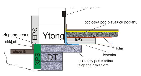

@majkoj Mozno by som sa cudoval ale zatial sa necudujem, a nema s tym problem. @abobo Nemam rekuperaciu, nejdem do toho investovat tisice, na poschodovy dom je to zlozitejsie. Spoj prekleberovany nemam a myslim si ze je to cista sprostost ako som aj napisal ze je podla mna sprostost, ze sa bude znizovat ucinnost rekuperacie lebo bude vzduch prudit cez sparu v ytongu. Mam takto spravenu, resp takto bude spravena nakoniec podlaha. Mi chces povedat ze vzduch naporom vetra prefukne takuto skladbu? A dokonca ze toto znizuje ucinnost rekuperacie, (keby nie realne meratelny staci teoreticky)? Daj mi nejaky argument ze je to pravda, fakt som zvedavi ci sa mylim. Co je rekuperacia - vzduch ide cez jednu dieru dnu cez druhu von, perco by sa tlacil cez nejake nano spary ked ma volnu dieru. A keby sa pretlacila daka molekula veris ze to ma nejake vplyv co i len miniaturny?
@sysell tak ako ti pisal majkoj, vsetko co neprejde vymennikom znizuje ucinnost rekuperacie. Samozrejme ze pri vetre vzduch prejde vsetkymi netesnostami do interieru ktore najde a moju mat kludne mikroskopicke rozmery. Takze vsetky dilatacie, napojenia okien, tesnenia okien dveri, zasuvky, netesnosti parozabrany a pod vsadial kde to nemas spravene DOKONALE ti bude prudit do vnutra chladny vzduch. Cim viac ho bude tym viac by sa znizila ucinnost rekuperacie. Proste z rekuperaciou ma byt dom tesny aspon 0,6 vymeny objemu vzduchu netesnostami pri pretlaku, alebo podtlaku 50 Pascalov. http://gardenmoravia.cz/termovize-tep... Nechce sa mi hladat po webe viac, ale tu mas napriklad fotku ako vonkajsi vzduch ochladzuje priestor okolo zasuvky (lebo nebola pretmelena diera za krabicou) a vidis aj ako vzduch ochladzuje spoj steny a podlahy. Proste kto nezmakne detaily ma dom, ale dal sa postavit aj lepsie pri troche snahy a znalostiach. :-o ...a napriklad este tu mas aj s pokecom... http://www.tzbportal.sk/sprava-budov/...
@abobo Mam v dome krv s ext. vzduchom, mam dieruna digestor, preto riesit fukanie vzduchu cez stenu mi pride scestne. Ano mas pravdu, ked cches stavat, nulove, pasivne domy a ches sa vyhrat do detailov prosim je to pekne pokusit sa spravit dom co najdokonalejsie. Ja hovorim ze bezny clovek take veci riesit absolutne nemusi a casto ani neche lebi chcde otvarat okna, chce mat krb a pod. Este k zasuvkam - mozno pre drevostaby to ma vyznam ale pre murovane domy ako napr. ytong co mam a ked mam rozvody len v dome ta zasuvka nema ako netesnit, nema ziadny zmysel izolovat dieru v krabicu - diera nejde inak vacsinou dozadu krabice ale dospodu alebo hore a na strany a kable idu po vnutornom kraji steny do podlahy takze ten vzduch nema kade ist. A to ochadzovanie na termokamere moze sprosobovat to, ze aj ak utesnis prehod a kabel by si mal cez stenu ta med je predsa lepsi tlepny vodic a moze sprosobovat tepelny most aj ked ozaj smiesny. Ak spravia rozvody elektrikary an hovno, pripadne v drevenom dome mas kable v setne bohcie ako tak mozno tam, nejake prudenie byt moze, v murovaneom nie.

Este k zasuvkam nemam tu lespie fota, toto je obvodova stena, kable idu po vnutornej strane steny, naco to tesnit? Tu nema ziadny zmysel pokial kabel neprechadza stenou von. https://static.4nets.sk/photo/04/7396... https://static.4nets.sk/photo/04/7396...

@sysell a veru aj v murovanom ti bude fucat cez zasuvky ak si netmelil :-)
