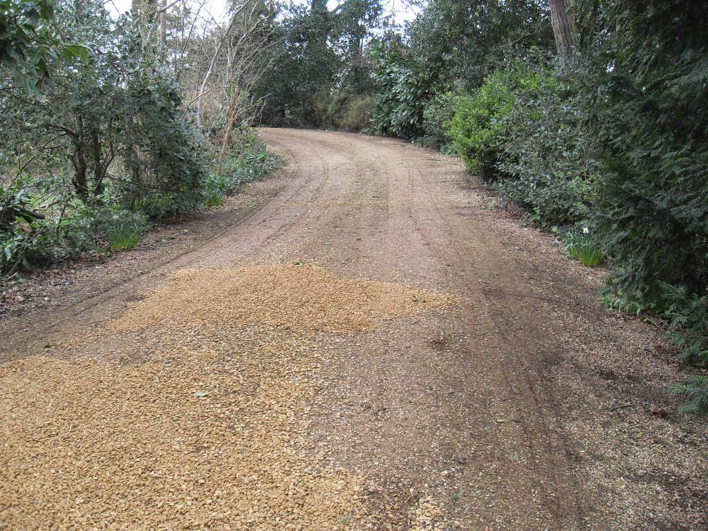

Dobry vecer,viete mi poradit "zlozenie" strkovej cesty ako na obrazku. Chcel by som to ako prijazdovu cestu. Ale neviem preane co je uplne na spodu,ci makadam a uzabovat,alebo staci piesok nape.biela mucka. Dakujem

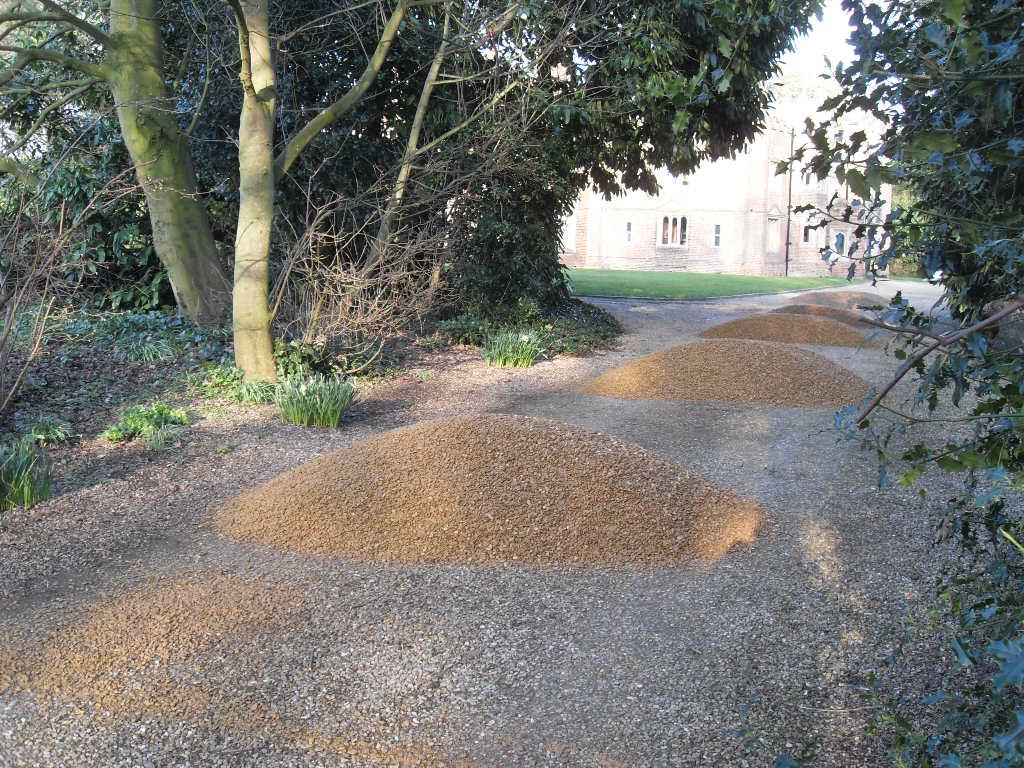

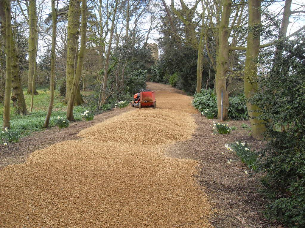

Ja som to urobil nasl. agrotext.proti burine ..lomovy kamen 8/16 15cm a na to 5cm 4/8 a zabovanie
este neni zabovane ..

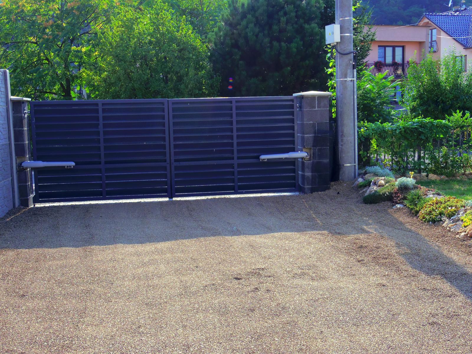

@mino1985 zarástlo to trávou? nerobia sa kolaje? rozmýšľam nad niečím podobným pred bránou. zvažujem použitie geo buniek...
kolaje zatim nebadam ,ani burina predsa t.j cerstve navozene ...pracoval som v Uk kde sme mali tiez takto urobene ...burina bola len malo a to nemali ani textiliu...
@juro75 ak chceš štrkovú cestu makadam nie je taký nutný ako napr. pri zámkovej dlažbe :)
@mino1985 je to pevne aj pre pojazd plnou smetnou nádobou? Alebo kočiarom?
prv som mal strk -makada 8/16 to bolo horsie na nadobu smeti -kosacku az som dal 4/8 uplne by som povedal pevne ci uz prejazd s kosackou alebo byciklom ...ked prsi ani voda nic neni vsetko vsiakne mam sirku 5,5metra a dlzku 15m ..potreboval som 20 ton 8/16 +10t 4/8...stalo ma to s dopravou 320eur
este ked som pracoval v uk tak som daval frakciu tam je to +- 10mm..., predosle co mali tak to mali 8-rokov..cize tak po 8r..doplnanie, ale zase vrstva bola asi 10cm ..bez textilie---dlzka 700metrov
