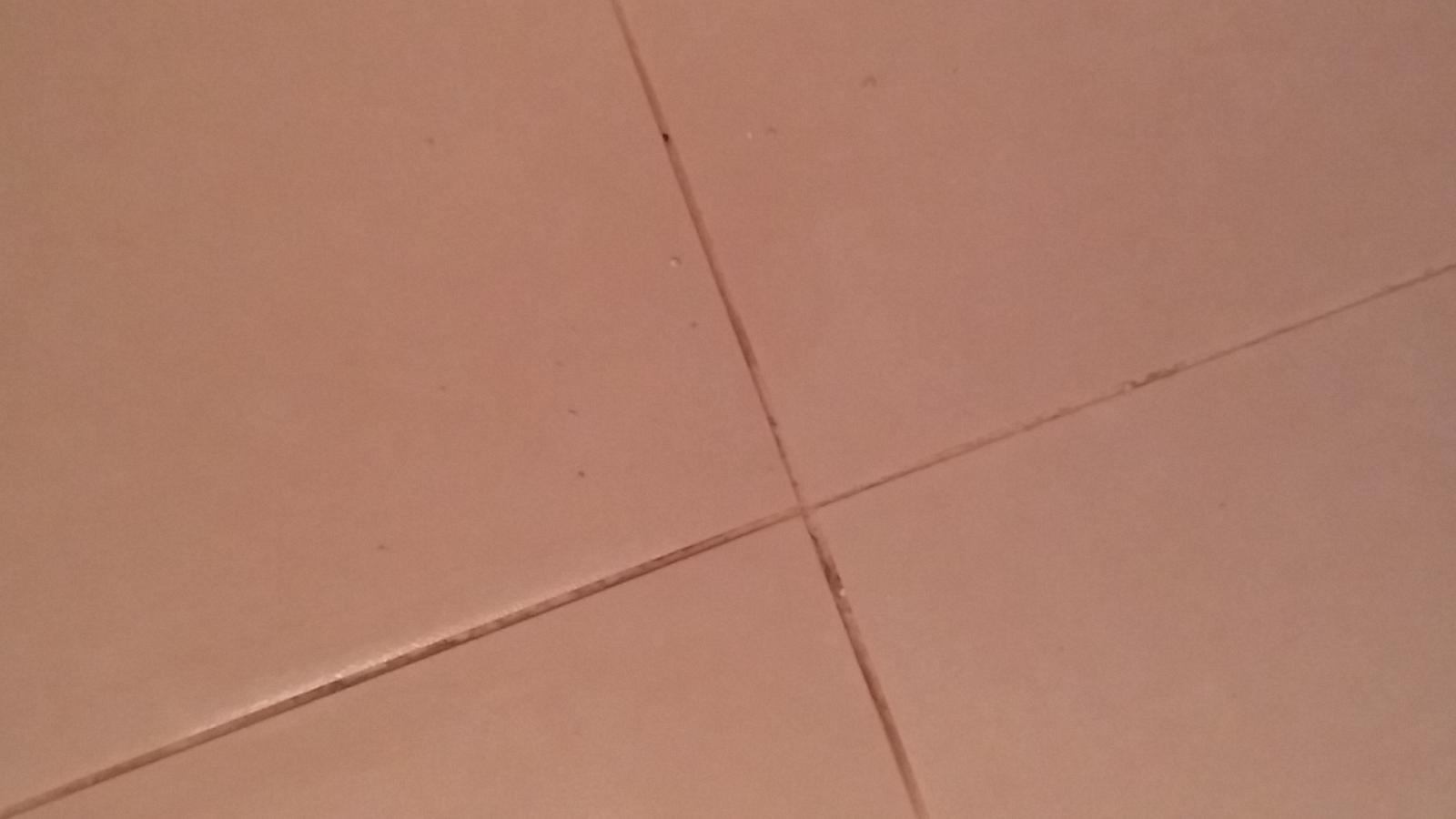

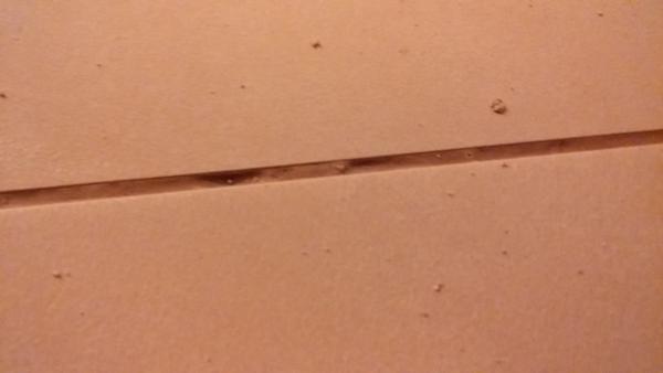

Ahojte, viete mi prosím poradiť, včera majster vyškároval dlažbu a je to strašné, takmer ani jedná špára nie je dobrá, sú tam praskliny, fugy a medzi obkladačkami sú jarčeky, akoby jej tam bolo málo. Ako to opraviť. Nanovo doškárovať na už hotové škárovanie? Chytí to? Škárovačka je MAPEI. Majster ma včera presviedčal, že ja dobre nevidím, je to mokré a nakoniec (donútila som ho to prejsť ešte raz, nepomohlo) vraj, či ho chcem buzerovať :-S Ďakujem
@mariaroha skus odfotit
@majkoj
@mariaroha to už je vyplatené? lebo ak áno, tak smola, ale ak nie, tak ho poslať kade ľahšie bez pláce za takú robotu. Ináč, ak je to už zaschnuté, čo zrejme je, tak vyškrabať a nanovo, keď doškáruješ, tak vypadá
vyplatené bohužiaľ je, bola som mäkka, "majster" asi už dobre nevidí, tak sa ohradil, že ho buzerujem. Sorry ale som tak naštvaná, 2 mesiace riešime kúpeľňu kvôli neschopným majstrom a tento to nakoniec dokašle a ešte sa urazí...Prišiel robiť iba škárovanie, práve preto, aby sme to my s manželom takto nepokazili. Robil to "majster" J. Kreho Bratislava @richardptr
@mariaroha tak pan majster je slepy :). Ci bude drzat na tom nova vrstva, tazko povedat. Ja som nieco po rokoch opravoval a drzi. Najistejsie by bolo to vykrabat, ale to je strasna prplacka.
@majkoj Po tom sa ani nedá chodiť. Je Mapei zlá škárovka? manžel prišiel s teóriou od kolegu, že sme kúpili najhoršiu škárovku a teda chudák majster za to ani nemôže ]-(
@mariaroha nie mapei urcite nie je zla znacka. toto bud majster zle namiesal, alebo mu nikto nevysvetlil, ze ked sa cisti dlazba hubou, tak so to nerobi v smere spary. Ja som totalny amater, ale po mne takuto sparu veru nenajdes :)
@majkoj Ale to nebol mladý chalan ale skúsený (neviem) chlap, aj u nás nestíhal dvíhať telefóny, čo ho stále niekto volal a čakal kedy už príde. Ako ho prinútim prísť a opraviť to 8-(, ale obávam sa že to ešte viac dodrbe ako to je...
@majkoj Možné je aj to, že špárovačka nebola dostatočne zavädnutá, moc skoro ju utieral a mal moc mäkkú hubku.
@mariaroha nie mapei patri medzi to najlepšie, čo sa u nás predáva, ale v každom prípade, je to zle spravené. no ako ho prinutis, to neviem, ale urcite ho otravuj, nech to pride spravit znova. napr. znami dali robit tapety do celeho domu a spravili im to zle, ale tam to nastastie nevyplatili a mali aj zmluvu, takze sud, co sice trva dlho, ale ziadaju aj nove tapety, aj pracu, :-(
@richardptr No ja som ho otravovala ešte včera, dnes ráno a určite to nenechám. Urobím mu potom meno. Však som ho tu už spomenula. Keby to bolo na obklade, ale chodiť po tom keď cítiš hrany dlaždic...nehovoriac ako to vyzerá. Za tú prácu to bolo 50 eur, ale pozerať sa na to celý život, keď je to nanovo robená kúpeľňa, práve preto aby vydržala nejaké tie roky. Ďakujem za odpovede, iba som sa utvrdila, že nie ja vymýšľam, ale on to zle spravil.
