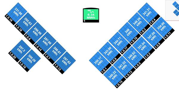

@majkoj - klikni, a kalkuluj - určite bude aj táto kalkulačka ktorá je dostupná pre celý svet, zavádzať a klamať. https://re.jrc.ec.europa.eu/pvg_tools... A myslím, že už asi stačilo tak to zakončím 5kWP riešením. Ročná výroba zapísaná v zelenom okienku - menič, tie modré plochy - to sú fotovoltaické panely a číslo v strede modrej plochy vyjadruje jeho ročnú výrobu pri parametroch riešenia: 12 panelov azimut 135 (juhovýchod) 8 panelov azimut 225 (juhozápad) Sklon panelov 48° Panel AXITEC275P-150-60S Reálne dáta. Keď budeš mať svoju fotovoltaiku pripojenú k distribučnej sieti, budeš mať 4Q tak budeš mať prístup k intervalovým dátam IMS, vtedy si to budeš môcť zistiť. 🙂 Samozrejme, bol by si prekvapený - a rád za tie dáta, lebo korešpondujú s monitoringom. Snažím sa poskytnúť reálne dáta, ktoré majú svoju hodnotu a sú relevantné. Pre čitateľov: Danú tému z mojej strany ukončujem. V prípade otázok - koľko a ako, mi napíšte správu. V prípade záujmu o realizáciu si nájdite vo svojom záujme spoločnosť ktorej ponuka vám bude vyhovovať ako po realizačnej tak po finančnej stránke. Fotovoltaika je investícia ktorá sa zhodnotí.

@dominik_galaba ok, klikam a kalkulujem poloha stredne Slovensko, instalovany vykon 1kWp, rocne vyrobena energia 1090,42kWh, ziadnych 1600kWh. Cize PRESNE to co som cely cas pisal. A mozeme skoncit, lebo uz fakt nie je o com.

@majkoj priznávam, že som spravil nevedome chybu, vzhľadom na fakt že 3kWp ktoré inštalujeme majú celkový výkon 3,3kWp. tj ... 2,5kWp má reálny výkon 2,7kWp 3kWp má reálny výkon 3,3kWp 4kWp má reálny výkon 4,4kWp 5kWp má reálny výkon 5,5kWp takže treba zadať do kalkulačky reálny maximálny výkon. 3,3kWp - zvolen okolie Identická poloha (zvolen okolie), identický sklon, len iný výkon. Ročná produkcia necelých 3600kWh. Keď do toho chcene či nechcene prirátame zisk vďaka optimizérom - napríklad spodnú hranicu +7%, je to číslo okolo 3850kWh ročne. A hľa .... Keď si to povieme na rovinu, SSD aktuálne kvôli prebytkom neriešime takže všetky inštalácie sú kvôli nemožnosti pripojiť zariadenie do distribučnej siete pozastavené, pokiaľ sa situácia nezmení. Tak prejdime do slnečnejšieho regiónu napríklad okolie Šurian - letisko ? Príklad ktorý som len klikol, nie su tam ani reflektory nič takže je to OK lokalita: 3,3kWp - šurany letisko Poloha (Šurany letisko),identický sklon, len iný výkon. Ročná produkcia necelých 3900kWh. Keď do toho chcene či nechcene prirátame zisk vďaka optimizérom - napríklad spodnú hranicu +7%, je to číslo okolo 4173kWh ročne. A hľa .... ono to sedí s tymi screenmi z monitoringu ???? Hej ... úplne presne. Samozrejme výkon bude nižší čím pôjdeme severnejšie. Ale to je nepodstatné a aj tvoj výpočet z okolia Zvolena bol úplne out. Pretože sa celý čas snažíš spochybniť výsledky monitoringu ktoré som sem posielal nie raz. A nikde som nikdy nenapísal že 4kWp vyrobí 6400kWh ročne - tvoje tvrdenie 1kWp - 1600kWh ročne ... a ak som niekde spravil preklep, je to moja vina 🙂 😉 Ak by mal niekto chuť si vyrátať produkciu fotovoltaiky na svojej nehnuteľnosti - použite tento link (ENG nutnosť alebo translátor) https://re.jrc.ec.europa.eu/pvg_tools... Zostávam s pozdravom. Prianím pekného večera, aj kejsix-ovi 🙂
