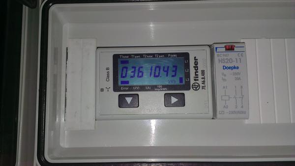

@matorado máš merač na ohrievači? Resp. sleduješ aj tepelnú stratu, či vlastne zodpovedá papierovo. Ja síce mám jeden, ale to používam skôr na meranie ostatných spotrebičov. A ešte by som asi kúpil aj vodomer na teplú vodu. Lebo sa mi nechce veriť že by tie ohrievače vody s TČ mali nejakú rozumnú návratnosť pri tej cene a dnešných cenách elektriny. @majkoj aký máš merač/elektromer na TČ? Kúpiť si taký poistkový alebo stačí ten do zásuvky za 10 EUR?
@stastnyjim nestaci, TC ma pevny privod.
@majkoj Ako vlastne meras podiel prikonu TC na kurenie a na TUV, ked mas merac iba pre cele TC?
@supiiik to je dvojtarifny elektromer :) a tarify prepinam podla toho ci sa zohrieva TUV ale vykuruje.

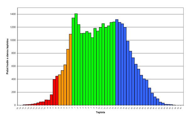

@peter_tatramat Na nete je par clankov kde experimentalne sledovali prevadzku TC niekolko tyzdnov. Zaver namerane veliciny sa dost lisili od toho co udaval vyrobca, to za prve. Za druhe dospeli k nazoru ze do 5 C vonkajsej teploty je vhodnejsie TC vzduch-voda, pod 5 C klesa COP k 1 a tam uz skor je vhodnejsie TC zem-voda (+teploty vo vrte, resp. zemnom výmenníku) alebo sa spusta elektricky ohrev ktory ma rovnaku ucinnost ako TC pri COP 1 ale nedochadza k opotrebovaniu TC. Tak a teraz si to porovnajme kolko hodin pocas vykurovacej sezony (resp. sezony pre ohrev TUV) su teploty pre TC vzduch-voda blizke 0 C. Takze zaver je TC pre ohrev vody moze mat akytaky prinos ak vymmenik nasava interierovy vzduch, pripadne vzduch za rekuperacnou jednotkou alebo ide na system zem-voda.
