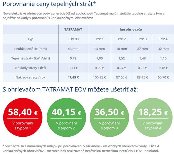

@peter_tatramat ďakujem za tie údaje. Takže keď porovnám EOV 80 z roku 91 so súčasným EOV 80, tak teplená strata za rok vychádza 287 kWh, čo pri cena 0,13 €/kWh je 37,31 €/ ročne ušetrených. Pri 120l porovnaní 332 kWh, čo pri cene 0,13 €/kWh je 43,16 €/ročne ušetrených. Ja viem že mám pravdu. Ale teraz znie otázka, ako my svojich rodičov / svokrovcov (dôchodcov) presvedčíme, keď chceme aby ten starý prerobili na gril a kúpime im nový? Nebolo by lepšie keby ste radšej porovnali svoje staré ohrievače s novými a prečo vlastne spraviť výmenu, ako robiť slepé porovnanie s konkurenciou. Keďže priame porovnanie s konkurenciou je zakázané. Lebo toto porovnanie na stránke čo máte, tak tomu môžem veriť a nemusím, resp. neviem s akými konkrétnymi ohrievačmi ste to porovnávali. A zverejniť ich nemôžete lebo by išlo o nekalú súťaž. http://www.tatramat.com/tipy-a-rady/v... A aby sa u Vás na marketingovom oddelení nenudili, tak dalšie technické: 1) Na stránke : http://www.tatramat.com/na-stiahnutie... na obrázku je " Zásobníkové ohrievače vody 2015" ale odkaz z tohto obrázku smeruje na katalóg 2014, pritom odkaz pod obrázkom už na katalóg 2014 2) V priebehu leta, aspoň tipujem že to bolo v tom období, ste uviedli mnoho nových modelov, či už išlo o elektrické, kombinované alebo ohrievače s nepriamym ohrevom. Nikde v médiach som nezachytil nič o tom, žiadne správy, dokonca ani na Vašej hlavne stránke nemáte nič uvedené. Iba ak sa človek preklikne na konkrétne stránky ohrievačov, tak zistí že Tatramat má nejaké nové ohrievače vody. Nie je sa čím chváliť alebo je to zlyhanie marketingu?

@stastnyjim všeobecne je to s presviedčaním starých rodičov ťažké :-D, to Vám verím. Veľmi sa teším tejto diskusii, sme tu len prvý deň a už mám kopec námetov na vylepšenia. 1) Kolegovia už boli upovedomení, ďakujem. 2) Nové modely sme uvádzali priebežne na prelome 2013 - 2014, vtedy boli i Bilboardy i kampaň v periodikách a na webe (bannery a PPC). Taktiež sme využívali vo veľkej miere rádio. Samozrejme vždy je čo vylepšovať, patrím k ľuďom, ktorý nikdy nie sú spokojný... Chváliť sa je určite čím: 2012 - ako prvý sme priviedli na trh inteligentný el. ohrievač vody (inteligentný v pravom slova zmysle, dokáže sa naučiť a prispôsobiť sa zvyklostiam zákazníka) strojárenský výrobok roka 2012 2013/ 14 - zmenili sme dizajn, konštrukciu okrúhlych ohrievačov vody. Uviedli sme na trh okrúhly ohrievač vody s najhrubšou izoláciou na trhu nielen na Slovensku, ale i v EU. 2013/14 - vyvinuli sme výrazne vylepšené tepelné čerpadlo na ohrev teplej vody, uviedli sme ho na EU trh a následne i na domáci, slovenský trh. - EU strojárenský výrobok roka 2013, SK strojárenský výrobok roka 2014 2014 - výrazne sme vylepšili a rozšírili portfólio kombinovaných ohrievačov vody. Aktuálne máme v ponuke 24 modelov. 2015 - uviedli sme nový koncept elektrického ohrievača vody, opäť sme teda rozšírili naše portfólio 2015 - oslavujeme 170 rokov a stali sme sa najstarším fungujúcim strojárenským podnikom na Slovensku Snažíme sa teda napredovať a ako ste písali, brať našu spoločenskú zodpovednosť v tejto oblasti naozaj vážne.
