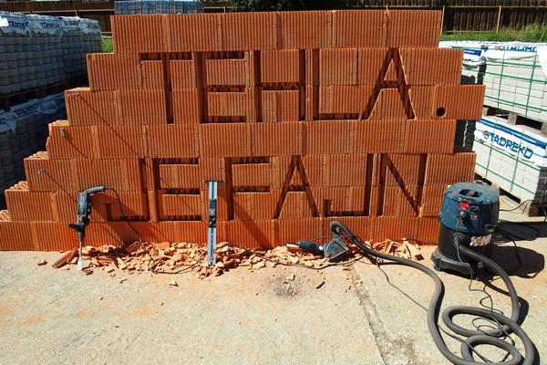

@lucyy1312 ved predsa kazdy domaci kutil ma doma toto
@doors454 ano presne toto som mal na mysli. :)
@doors454 tak niečo z toho máme, ale pri pórobetóne netrebalo také vybavenie, to si pôjdem radšej kabelku kúpiť :-D
@lucyy1312 ale musi byt značky bosch :-D
@doors454 veď áno, náradie je uložené v kufríkoch, tak každý máme svoju taštičku :-D

@alexander_wienerberger REZANIE AKO DO POROBETONU......no tak to určite ne je pravda že rezanie do tehly je rovnako jednoduche ako do porobetonu. staval som sice z heluzu a kupil som si na rezanie elektricke pily všetko čo bolo treba, ale aj tak je to velky rozdiel v neprospech tehly....ale aj tak ja osobne by som si dom postavil určite radšej zas z tehly a nezatepleny.
Kokos, tu sa robi veda s taky somarin, ked som potreboval drazku, zobral som flexu, 2x zarezal, par krat klepol a drazka bola hotova...
@majkoj ja som zobral kus napilenej ohnutej polcolovej pozinkovanej rurky 2 krat som skrabol a mal som drazku ...
@martinmatko Áno, tehla je predsa len tvrdší materiál ako pórobetón, preto výrobcovia príslušných nástrojov ale myslia aj na túto vlastnosť. Drážkuje sa ale na stavbe iba raz - samozrejme,okrem nejakých malých dodatočných úprav počas užívania stavby, preto zohľadňovať len tento parameter pri výbere materiálu na hrubú stavbu je dosť krátkozraké.
@doors454 Áno, keď budem potrebovať urobiť zopár metrov drážky, viem sa pomôcť aj takto...ale robiť niekoľko desiatok, resp. stoviek metrov drážok na celej novostavbe ? ;-)
@ivan_wienerberger na rezanie porobetonu stači aj ručna pilka, na rezanie tehal treba elektricku. reže sa horšie ale nie je to žiadna tragedia aby to malo mat neaky vplyv pri rozhodovani sa o materialy, naražal som len na to že to nie je zdaleka rovnake rezanie ako pri porobetone.... na dražky si myslim že pri dnešnych nizkych cenach bau-bau elektrickeho naradia už aj male deti asi maju rozbrusovačky v každom dome.
@martinmatko Áno, plne súhlasím, len som narážal na to, že veľmi často sa pri rozhovoroch so stavebníkmi stretávam práve s týmto ako s hlavným argumentom. A okrem toho je dnes aj dosť široká sieť požičovní náradia, takže ak nechcem investovať do náradia, ktoré v budúcnosti nemienim používať, tak si ho na tých pár dní požičiam.
