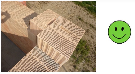

Doplnkové tehly. V sortimente Wienerberger ponúka k základným formátom tehál aj "doplnkové tehly". Ide o: - polovičky (do každej druhej vrstvy v osteniach otvorov, prípadne do rohov pre zabezp.väzby), - rohové tehly (do rohov pre zabezpečenie dostatočného previazania), - koncové tehly (tehly s vybratím pre možnosť osadenia izolantu pre zabránenie tep.mosta v ostení - parapete v mieste osadenia dverí - okien). Ich primárny účel je vyskladať systémovo murivo s minimálnou potrebou tehlu rezať a inakšie upravovať. Pri výpočte spotreby murovacieho materiálu z projektu Vám zohľadníme práve aj potrebu týchto kusov tak, aby sa neznižovala kvalita murovanej konštrukcie množstvom dorezov prípadne vyplnením iným materiálom. Použitie doplnkových tehál nájdete v Praktickej príručke Porotherm na: http://wienerberger.sk/sluzby/downloa...

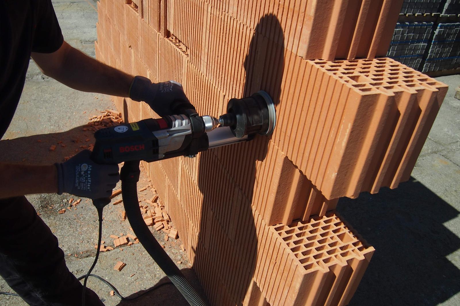

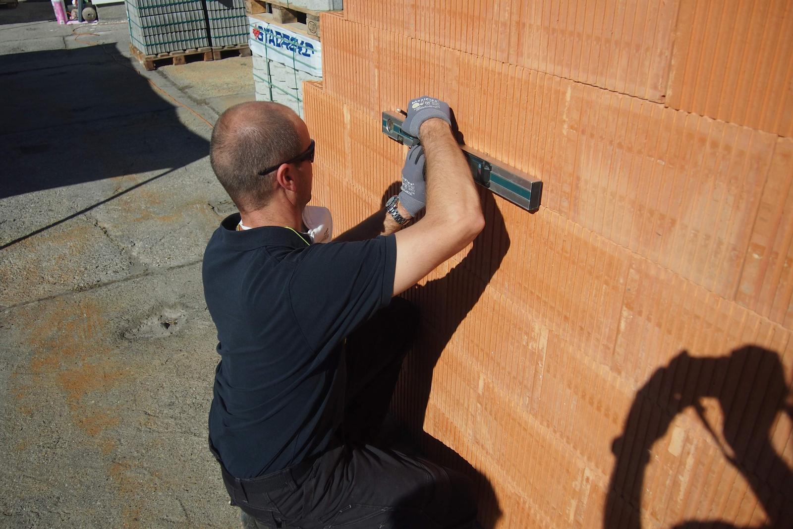

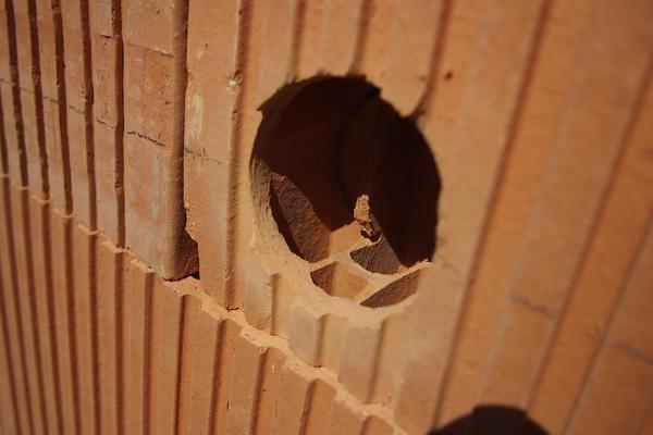

O ťaaažkom drážkovaní, vŕtaní, rezaní tehál som toho počul toľko, že počas prezentačných akcií Raňajky s Wienerbergerom sme s aplikačným technikom Jozefom zo spoločnosti Bosch "vymurovali" stenu z Porotherm 30 Profi BEZdryfix :-) (Teda, nasucho, aby tam neostala naveky) a rozhodli sme sa vyskúšať a presvedčiť sa na vlastnej koži, my (teda ja) technici teoretici, ako sa do tehly reže, vŕta, frézuje. Je to ako so všetkým, ak používate vhodné na to určené nástroje resp. drobnú ručnú mechanizáciu, ide to jedna radosť. Len na to treba byť vhodne oblečený :-) Výsledok nie je tak závislý od značky, akú používate, skôr zručnosť, s akou to robíte. Alebo najskôr - ak len si dáte len trocha záležať - tak výsledok je ok. Popri spomínanom videu https://www.youtube.com/watch?v=HhSq8... pripájam menší fotopríbeh. Vŕtanie BEZ PRÍKLEPU, prípadne s vrtákom do plného materiálu s vídiovým hrotom. Použitie hmoždiniek do rebrovaných ľahčených tehál - dostupné v každom lepšom hobby-obchode. Výber podľa zaťažiteľnosti. Pokiaľ nevešiate bojler (lepené kotvy), tak postačia Univerzálna alebo Rámová hmoždinka (na foto). Použili sme Fischer, . . . na trhu je široká ponuka - a stojí to pár centov. Kotvenie parádne, bez "vydrolenia", navždy.
Fotky sú "hobby" na zdokumentovanie. Ideálne je kotviť aspoň cez 2 rebrá. No pri ľahšom kotvení stačí aj jedno - kedy sa hmoždinka "zauzlí" zvnútra tehly na rebre . . . preto sa aj tak volá, zauzľovacia resp. Univerzálna UX. Rámová hmoždninka FUR je už dlhšia, dodávaná s vrutom na silnejšie kotvenie. Na predajnom mieste radi predavači poradia a vysvetlia.

@radovan_wienerberger Este by som sa vyjadril k tym fotkam ako ste vytazoslavne az raz vyskusali ako sa vrta a reze do tehly. Ak mi darujete pri dodavke paliet vsetko to naradie ktore je na fotkach pouzite tak by som staval z coho len chcete :-) Jedna vasa skusenost s naozaj skvelim naradim ktore ma tak 1/3 stavebnych firiem, nevyvazi roky skusenosti starych robotnikov a pracantov profesionalov. Ak napriklad profik elektrikar ako @technik007 povie ze sa to robi na h... tak to ma vahu. A to je len jeden z mnoha tu pritomnych.
