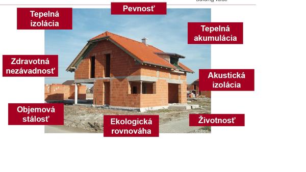

 Výnimočnosť TEHLY spočíva práve v tom, že má svoje vlastnosti do takej miery vyvážené, že dokáže spĺňať uvedené, často protichodné, požiadavky. Ide o ťažiskové oblasti: statika, tepelno-izolačná schopnosť, priepustnosť vodných pár, tepelno-akumulačná schopnosť, zvuko-izolačná schopnosť. Práve pre túto výnimočnosť sa stretávame s tehlou už dlhé storočia pri stavbách "pre ľudí" a obdivujeme ich dodnes. Práve preto Wienerberger tento príbeh píše už takmer 200 rokov a som presvedčený, že tehla sa nemusí báť ani o svoju budúcnosť.

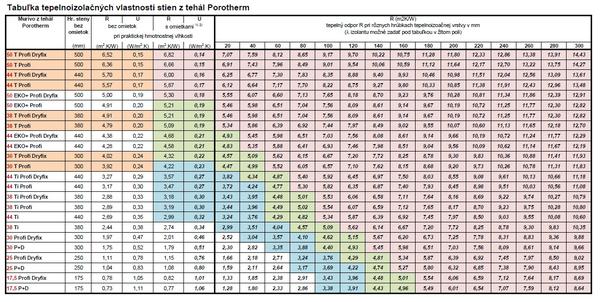

 1. Tepelno-izolačná schopnosť: Pre prijatie projektu stavebným úradom pre začatie stavebného konania je podmienka, že dom splňuje záväzné normy. Tá tepelno-technická požaduje od objektu dodržanie 4-parametrov.
- Tepelný odpor obvodovej steny,
- min.teplota vnútorného povrchu stien (hygienické kritérium - eliminovanie rizika vzniku plesní),
- rýchlosť prúdenia vzduchu (rýchlosť výmeny vzduchu v miestnosti),
- energetické kritérium (spotreba energie na prevádzku domu - rozsah podľa typu budovy).
Tepelný odpor je aktuálne požadovaný min. hodnotou R = 4,4 m2KW-1 resp max. súčiniteľ prechodu tepla U = 0,22 W/m2K. Tieto aktuálne požiadavky dnes spĺňajú bez zateplenia dva typy tehál: Porotherm EKO+ Profi a Porotherm T Profi (pre jednotlivé hrúbky tak, ako sú uvedené na obr. nižšie - pod čiarou U = 0,22).
Druhá možnosť je koncepcia tehly a zateplenia. Napr. Porotherm 30 Profi + 15 cm ETICS (zateplenie), ktoré je frekventované. Tabuľku jednotlivých tehál so zateplením s tep. odporom pre rozličné hr. izolácie na obr. nižšie.
Výhoda jednovrstvovej konštru. bez zateplenia:
- rýchlejšia výstavba,
- menšie riziko porúch,
- lepšia priechodnosť vodným parám,
- dlhšia životnosť.
Výhoda zateplenia:
- zateplenie zakryje prípadné nedokonalosti muriva (tepelné mosty, iné detaily),
- dosiahnutie lepších tepelno-izolačných parametrov pri menšej hrúbke a pri nižšej cene.

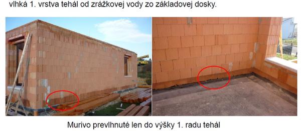

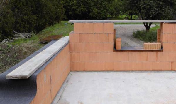

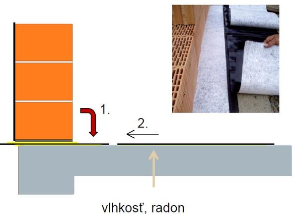

 Nakoľko je tehla vyrábaná výpalom v peci pri teplotách ca 900°C, z výroby vychádza absolútne suchá. Statické aj tepelno-izolačné parametre, s ktorými projektant počíta počas v projekte, má tehla hneď od výroby aj počas zabudovania na stavbe. Nemusí roky vysýchať na to, aby dosiahla deklarované tepelno-izolačné vlastnosti a preto:
- nepodlieha objemovým zmenám (bez trhlín v omietkach),
- v prípade potreby je možné ju hneď zatepľovať bez rizika vzniku plesní v interiéri.

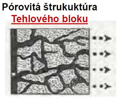

Tehla má otvorenú pórovitú štruktúru (obr.nižšie), vďaka čomu sa prípadnej vlhkosti z dôvodu zrážok počas výstavby či z inej príčiny - veľmi rýchlo zbavuje. Často postačia počas výstavby 2-3 týždne slnečného počasia, čo nijako nenarušuje priebeh výstavby. Táto schopnosť je dôležitá, keď si uvedomíme, že voda vedie teplo ca 30x lepšie ako vzduch - tak je stále vhodné eliminovať existenciu vody a vlhkosti v konštrukcii.
Na obr. prípady zavlhnutia 1.radu tehál pri odkrytej stavbe z tehly Porotherm T Profi. V tehle dochádza k vzlínavosti (stúpaniu vody v štruktúre tehly proti gravitácii nad hladinu vodnej hladiny). Nevystúpi však do 2.rady, nakoľko sú ložnou škárou medzi tehlami kapilárne sily prerušené. Na fotkách opatrenia ako zabrániť navlhnutiu 1.radu: vyhnutím hydroizolácie muriva do realizácie a napojenia hydroizolácie podlahy alebo . . . jednoduchým zakrytím stavby počas dažďa emoticon
29. sep 2016 o 12:21  •  už býva v byte  • Odpovedz
