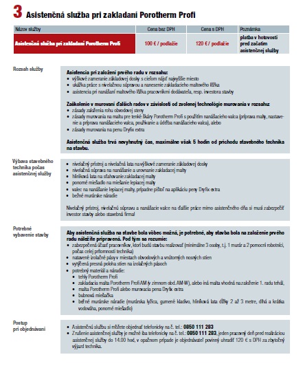

@miroslav33 Faktom je, že počas výberu materiálu si vytvárame informačnú mozaiku info o technických parametroch murovacieho materiálu a referenciách, ktoré tieto potvrdia alebo vyvrátia. Pre rozhodnutie ÁNO je potrebných niekoľko pozitívnych, pre jasné NIE postačí jedna-dve zlé. Pri stavaní s PB je potrebné so zateplením počkať. Pracovný harmonogram aplikačného technika pre uloženie 1.radu sa aktualizuje na dennej báze. Na číslach 037/640 90 62 alebo 0915 496 911 si službu objednáte, dohodnete pre Vás vhodný termín. Ako keď si objednávate tenisový kurt :-) Podľa príspevku súdim, že ste o službe čítali, no pre úplnosť znova pripájam parametre služby - aj potrebnú prípravu z Vašej strany (na stavbe). Pre stav.firmy je k dispozícii Praktická príručka Porotherm. Stiahnuteľná na: http://wienerberger.sk/sluzby/downloa... alebo dostupná fyzicky u obch.zástupcu (podľa lokality stavby kontakty nižšie alebo na webe).

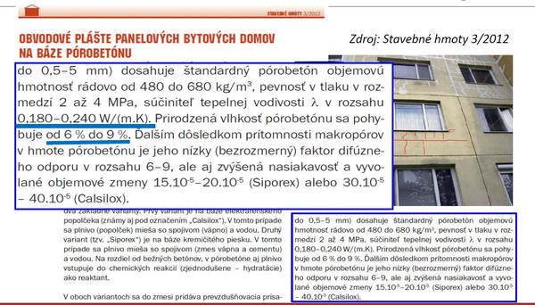

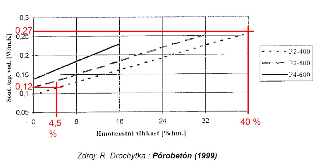

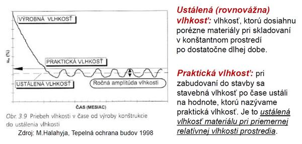

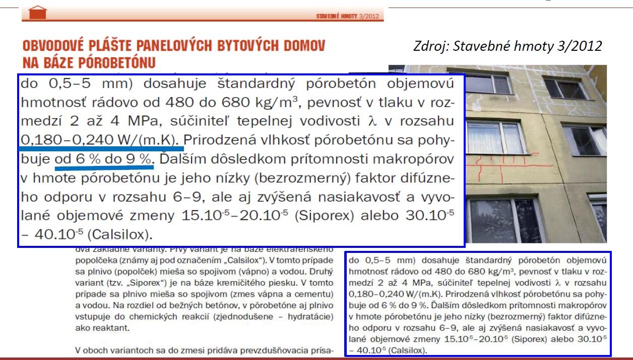

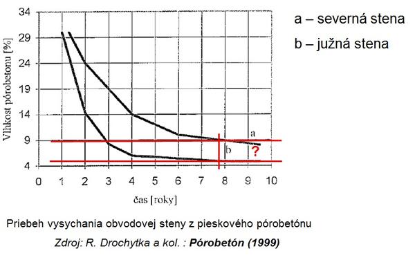

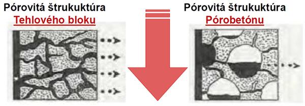

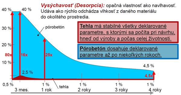

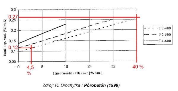

@dominik_boksansky Pýtali ste sa na porovnanie Tehly a Pórobetónu (PB), na jej výhody. Skúsim to s doložením podkladov z externých zdrojov. V jednom z príspevkov som sa venoval vlhkosti, ktorá má veľký vplyv na technické parametre stavebných materiálov a teda aj celej stavby. Rozlišujeme viacero druhov vlhkosti z pohľadu jej pôvodu: - výrobná (materiál ju získava v procese výroby, závisí od samotného výr.procesu), - stavebná (do materiálu sa zabuduje mokrými procesmi počas výstavby - murovanie, omietanie, betónovanie, ...), - atmosférická (dážď, potopa . . . :-(, - hygroskopická (materiál ju získava z okolitého prostredia a závisí od štruktúry materiálu), - zemná (materiál ju získava zo zeme, zábrana izolácia spodnej stavby, základy - podlaha). Keďže voda vedie teplo ca 30x lepšie ako vzduch, snažíme sa jej do konštrukcie zabrániť vnikať počas výstavby aj užívania. Stavebnej - elimináciou mokrých procesov, atmosférickej - zakrývaním konštrukcie počas výstavby - aspoň muriva do zakrytia strechou a po postavení kvalitným stavebným riešením (povrchové úpravy stien, strecha, odkvap.systém, ...), zemnej - izoláciou spodnej stavby. Čo sa týka výrobnej, tá je špecifická pre každý materiál a závisí od technológie výroby. Materiál sa jej následne zbavuje v závislosti od jeho štruktúry, stavebného riešenia (omietky, zateplenie) a okolitého prostedia (vlhkosť vzduchu, svetové strany, slnko, ...). Ak píšem o vlhkosti, budem používať hmotnostnú vlhkosť, s tou sa pracuje v tejto oblasti častejšie. Ide o pomer hmotností (voda / suchá zložke materiálu) a vyjadruje sa v % (existuje aj objemová). Tehla je vypaľovaná pri ca 900°C, z pece vychádza suchá. Počas výstavby môže dosahovať vlhkosť ca.2-3%. Výrobná vlhkosť pórobetónu (údaje uvádzajú rozptyl v intervale ca 10%) je ca 40%. Z výrobnej - expedičnej vlhkosti sa táto vystavením do konkrétneho prostredia postupne mení na ustálenú. Táto je teoretická, pretože zmena vlhkosti zima-leto, deň-noc spôsobuje, že teplota osciluje (mení sa) okolo tejto hodnoty. Ide o reálnu vlhkosť v danom mieste a čase a nazýva sa "PRAKTICKÁ VLHKOSŤ". Je dôležitá a pri nej sú všetky parametre (statické, tepelno-technické) relevantné a hovoria o tom, ako sa materiál reálne na stavbe chová. (obr.1). Ak v prospektoch čítate parametre pri u=0 (v suchom stave), sú to hodnoty laboratórne a nevyjadrujú reálne vlastnosti na stavbe. Časový priebeh zmeny vlhkosti z výrobnej na praktickú pre tehlu a PB je na obr.2. Tehla sa žiadnej vlhkosti zbavovať nemusí a dosahuje deklarované vlastnosti hneď po vyrobení. V prospektoch Porotherm nájdete tep.tech. parametre pre suchý stav aj pri praktickej vlhkosti (zásadný rozdiel tam z uvedeného dôvodu nenájdete). Pre obvodové steny sa uvažuje praktická vlhkosť 1%, pre vnútorné 0,5%. PB z dôvodu uzavretej pórovitej štruktúry tento proces trvá relatívne dlho. Závisí od vlhkosti vzduchu, orientácie na svetové strany - obr.3. Praktická vlhkosť PB sa uvažuje pri 4,5% a pri tejto vlhkosti sa uvádzajú aj tep.tech. parametre. Vzťah medzi vlhkosťou a súčiniteľom tep.vodivosti (schopnosť viesť teplo - zásadné pre určenie tep.odporu) je na obr.4. Znamená to, že deklarované parametre v prospektoch, s ktorými uvažuje projektant, PB dosahuje až po niekoľkých rokoch. Ďalšie info zo zdrojov o praktických vlhkostiach tehly a PB na obr. 5, 6. Na obr. 6 porovnanie štruktúr tehly a PB - ktorá rozdiel vo vysýchaní spôsobuje. Toľko terória. Ako bolo uvedené, špecifikám materiálov je potrebné prispôsobiť výstavbu aj užívanie domu. Z pohľadu vlhkosti a zateplenia je preto možné tehlu zatepliť hneď po vymurovaní a PB až po zásadnom znížení vlhkosti, pretože v zimnom režime, kedy teplo aj vodné pary putujú smerom zvnútra von, zabraňuje prípadné zateplenie stene účinne vysýchať.

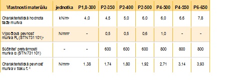

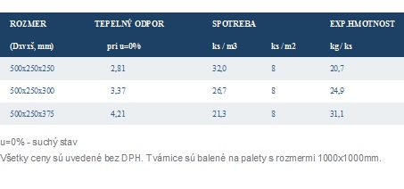

@dominik_boksansky Písali ste, Dominik, že s hmotnosťami PB výrobkov v súvislosti s uvádzaním ich hmotnosti v údajoch na nete zavádzam. Pozrel som ich znova, konkrétne biely PB. Značky neuvádzam, no podľa farieb sa dovtípite a na stránkach dohľadáte. Prvý prípad - obr.č.1. Jediný údaj o hmotnosti výrobkov som našiel v tejto tabuľke v prvom riadku, kde je "charakteristická hodnota tiaže muriva" v kN/m3 pre jednotlivé triedy PB. Napr. P1,8-300 znamená pevnostnú triedu 1,8MPa (nejedná sa o pevnosť muriva) a 300 predstavuje max.strednú hodnotu objemovej hmotnosti (kg/m3). Údaj je dôležitý pre statikov, aby počítali s týmito údajmi pri zadávaní zaťaženia od stien pri návrhu konštrukcií. Vyhodnotenie: v prípade uvedenej triedy je pre obj.hmotnosť 300kg/m3 uvedená tiaž 4,0kN/m3, čo je 400 kg. A tak podobne pre všetky triedy. Rozdiel v údajoch predstavuje VODA. Výpočtom zistíme (za predpokladu, že trieda 300kg/m3 je pri vlhkosti 4,5%), že zadané údaje predstavujú expedičnú hmotnostnú vlhkosť 39,4%. Ak max.stredná trieda obj.hmotnosti je pri vlhkosti 0% - suchá, potom to predstavuje 25% hmotnostnú vlhkosť. Uvádzam oba prípady, Druhý prípad - obr.č.2. Tu musím priznať, že výrobca udáva hmotnosť výrobkov. Konkrétne som skopíroval triedu P2-440, kde napr.pri rozmere 500x250x250mm je uvedená expedičná hmotnosť 20,7 kg/ks. Pri danej triede obj.hmotnosi by mala tvárnica vážiť 13,75 kg. Analogicky ako vyššie - údaje predstavujú exp.vlhkosť výrazne prevyšuje 40% - ako počítam, až to číslo presne neuvediem. Skúste to celé prejsť aj Vy, v prípade, že som niekde urobil chybu aritmetickú alebo logickú - samozrejme, že sa ospravedlním.
