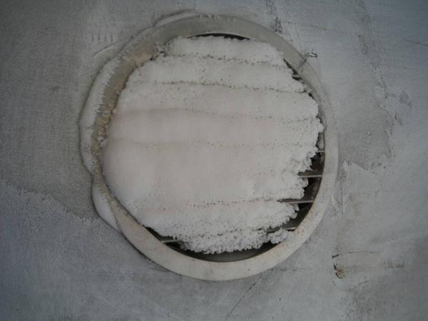

Ahojte, teraz v zime mam obcas problem. Ked mrzne a vonku je hmla, zamrza mi mriezka na nasavani rekuperacie - vid fotka. Vytvori sa tam inovat a rekuperacia nemoze, alebo velmi velmi tazko, nasavat vzduch. Rano to napr. mechanicky ocistim metlou, ale za hodinu sa inovat vytvori znova a znova mozem cistit :-( Napadlo ma zhodit tu jemnu sietku na mriezke - zostali by iba tie "vodorovne pasiky" na mriezke. Nasavaciu mriezku by som menil - v lete by som mal tu mriezku aj so sietkou (napr. proti hmyzu) a v zime bez sietky iba s tymi "pasikmi" (aby tam napr. nevleteli vtaky). Mate prosim nejaky lepsi napad? Dakujem.
http://www.modrastrecha.sk/forum/kure... Presne tak, tu sietku daj dole a zozen si na leto novu mriezku so sietkou. Tak som to urobil ja a nemam problem.
@jarosujo Dakujem za odpoved. Podobnu temu som tu hladal, ale asi zle som hladal... Dnes ide sietka dole :-)

@peto99 Mriezkou asi myslis sietku ci ? Podla mna je kvoli komarom atd. Klapka nepomoze, jedine vybrat tu sietku na zimu. Ono to zamrza, aj ked ide RJ nonstop. Ja som rozmyslal nad klapkou, ale jedine vyuzitie by bolo, ze sa zastavi tok vzduchu, ked RJ vypnem. Ale kedze ju nevypinam, bola by to len dalsia vec, co zvysuje odpor. A jeden znamy spominal, ze s nou mal viac problemov, ako osohu (zamrzala...).
@peto99 Dam radsej fotku dole, aby sa niekto nesnazil dat dole tie "zaluzie" :-D Na fotke je mriezka aj so sietkou. Tu mam na leto. Na fasade mam teraz to iste, ale bez sietky. Ja tu mriezku len nabuchavam, takze nemam problem to vymenit. Som prekvapeny, ze mi este vyfukova nespadla, ta je tiez len nabuchnuta :-)

Hmla sa v zime zráža a vytvára ladové zrniečka ktoré rýchlo zapchávajú sitko. Jediné riešenie je ho dať dole alebo na zimu použiť bez jemného sitka. Úplne bez mriežky by som to nedával aby tam niečo nevletelo... Ak sa z jednej mriežky sitko zhodí môže byť v zime na prívode a v od jari by som ho dal na výfuk a z výfuku by som dal na prívod... takže žiadne rezervné sitko už nebude treba... Spätná klapka nič nerieši, to je len ak by sa rekuperácia vypínala. Ja ich nedávam lebo zvyšujú hlučnosť a povedal by som že podstatne.
