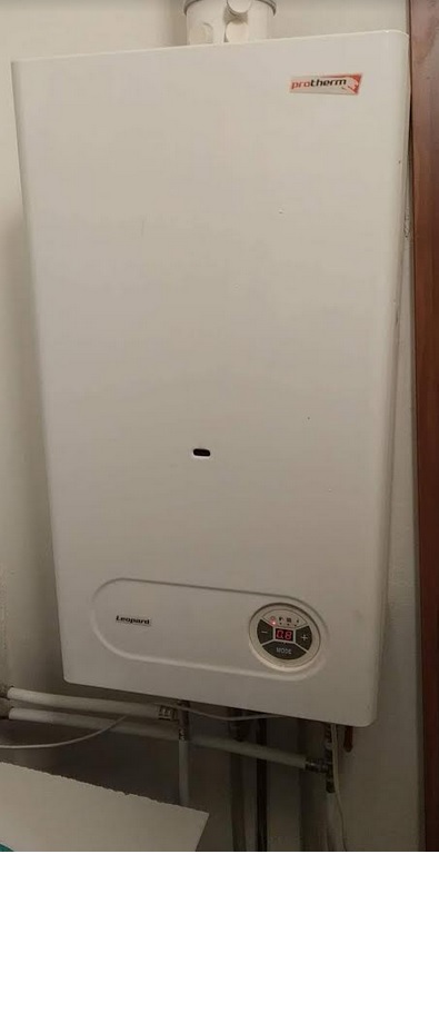

@leonardlukac Aký kotol tam je?

@dedo758 Dobry vecer, to bohuzial neviem. Reviznemu technikovy sa to podarilo zistit, skusim sa popytat. Pripajam aspon fotku
