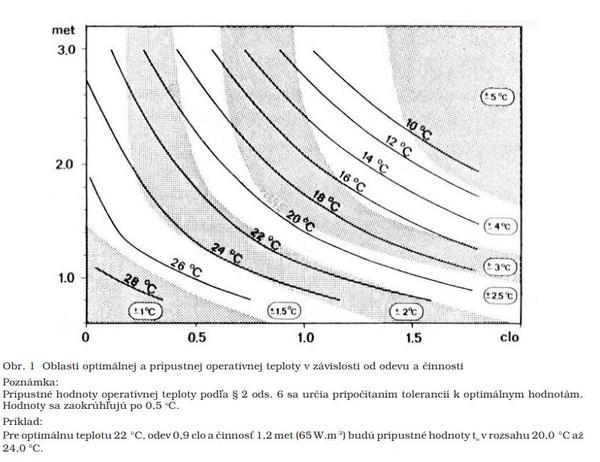

@jojkolenka po čase keď sa ohreje poter, tak sa vracia len o pár stupňov ochladená naspäť. Teplota podlahy by mala byť asi najviac 29 stupňov a rozdiel medzi hlavou a nohami 1-2 stupne max. Vyhláška hovorí napríklad toto "(8) V priestoroch na dlhodobý pobyt ľudí s prevažujúcou činnosťou posediačky v triedach 0 až 1b musia byť navyše splnené tieto požiadavky na ochranu pred lokálnou nepohodou: a) teplota povrchu podlahy musí byť medzi 19 o C a 29 oC, b) vertikálny rozdiel operatívnej teploty medzi úrovňou hlavy a členkov nesmie presiahnuť limity uvedené v prílohe č. 2 tabuľke č. 3, Inak aj tu sa to preberalo: http://www.modrastrecha.sk/forum/kure...
