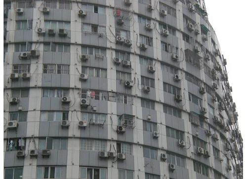

@toky1 satelity sú ten istý prípad ako klimatizácie a vadia veľa ľudom, vrátane mňa. Obzvlášť keď v novostavbe od prvé dňa je možné si vybrať z dvoch TV opetárov. Ale späť ku klimatizáciám. Nemôžeš porovnávať klimatizáciu s bielizňou. Bielizeň vyvesíš, uschne a berieš ju do bytu, a hlavne nemusíš kvôli robiť do fasády dieru ako moja päsť. Klimatizácia je na fasáde stále, tečie z nej voda a keď si každý vlastník začne dávať klimatizáciu kam sa mu zachce, vznikne z toho Ďalej si ešte raz prečítaj môj príspevok vyššie! Nepísal som iba o 35 ročných panelákoch ale aj novostavbách, kde architekt je známy a ty nemôžeš do architektonického diela len tak svojvoľne zasahovať. A toto dokonca môže platiť aj pre starý panelák, lebo napr. pri zateplení mohol byť spravený na fasáde nejaký vizuál ktorý tiež môže spadať do kategórie architektonického, alebo umeleckého diela. Zopár takýchto krajších starých panelákov existuje. Ďalšia vec ktorú si musíš uvedomiť, že ak prerazíš do obvodovej steny veľkú dieru, tak okrem menej pravdepodobného narušenia statiky môže dôjsť aj k tomu, že v danom mieste začne zrážková voda zatekať pod tepelnú izoláciu budovy a následne bude niekde zatekať niekam do bytu (kľudne aj o 10 poschodí nižšie). A ešte jedna vec. Zástupca vlastníkov nie je človek ktorý o klimatizácií rozhoduje (pokiaľ na to nedostal na schôdzi vlastníkov zvlášť mandát), on je iba osoba ktorá primárne zastupuje vlastníkov voči správcovi pri bežnej agende. Ale pokiaľ nedostal zvlášť oprávnenie od ostatných vlastníkov, nemá rozhodovacie právo.
P.s.: A vysvetlenie, že prečo má byť v umiestňovaní vonkajších jednotiek klimatizácií nejaký systém. Ak nie je, bude to vyzerať ako na fotke. V našej bytovke sme sa napr. dohodli, že klimatizácie sa majú umiestňovať primárne na balkóny, kondenz nesmie kvapkať na chodník, resp. miesta kde sa pohybujú ľudia/autá, a pokiaľ niekto ako prvý umiestni klimatizáciu pod okno (sú byty kde sa to inak nedá), tak všetky byty nad a pod tým bytom musia umiestniť svoju klimatizačnú jednotku v rade k tomu istému oknu a na to isté miesto, aby vizuál domu bol čo najmenej narušený. A viem o bytovkách (BA, Slnečnice - mesto), kde je povolené mať klimatizáciu iba na balkóne a aj tam iba za dizajnovým paravanom (tie tam sú), nikde inde.

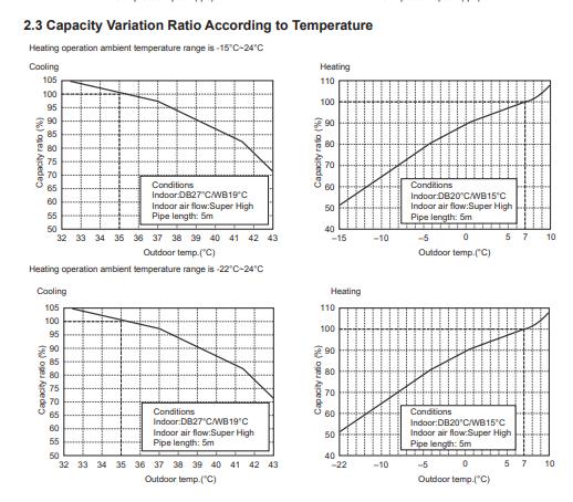

@toky1 A tá Midea má aké grafy? Nerozumiem rozdielu medzi grafmi účinnosti pri -15 a -22 C, kedy ktorý platí. A znamená to, že pri kúrení je max. výkon polovičný pri -15 / -22 C S tým treba rátať pri dimenzovaní klímy, aj keď také teploty sú len pár dní v roku.
@henry_sk Tomu rozdielu nerozumiem ani ja🙂 Tiež mi príde divné že tie grafy sú identické len s inými teplotami. Gree U-Crown je vyššia rada a drží si 100% výkon aj pri -15°C, je optimalizovaná na kúrenie a má dvojstupňový kompresor asi preto vie účinne vykurovať aj pri -30°. Len tá cena mne prišla už cez čiaru. Od Midea grafy nemám ale obchodný zástupca mi hovoril, že aj pri -15° si drží 100% výkon len jej príkon ide hore. Čiže COP sa zmenšuje. Bavili sme sa o Midea All Easy Pro. Ináč Midea a Vivax sa robia na jednej linke, sú to takmer identické bedne, kompresory mitsubishi atď. Je to ako v automotive, viac značiek a modelov áut sa robí v jednej fabrike - napr. tie malé toyoty, citroeny a pežoty.

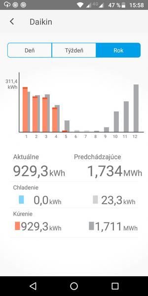

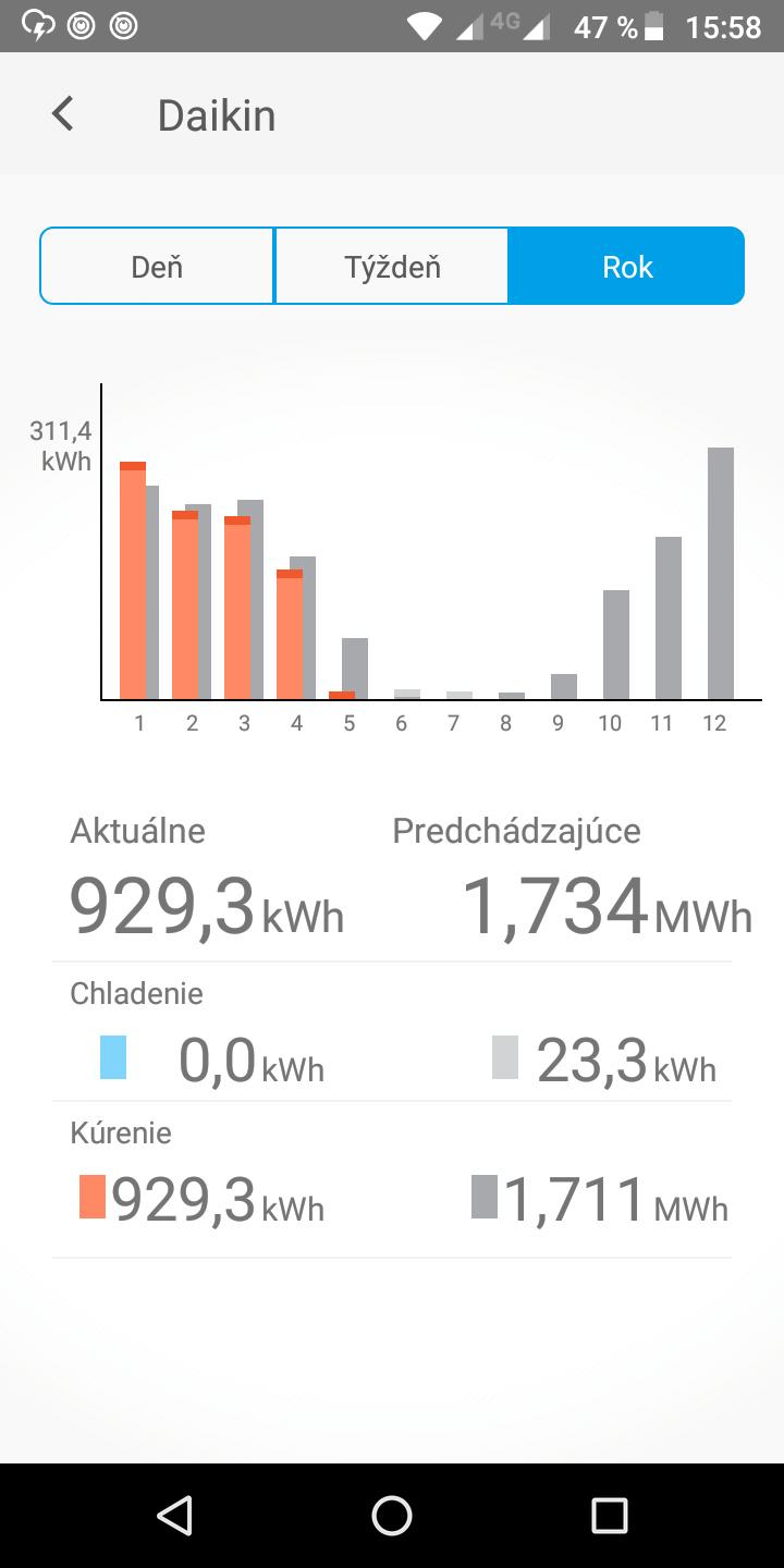

@toky1 áno to bola maximálna nameraná spotreba na klíme 12kwh vonku vtedy bolo v noci tuším -14 a cez deň do -8 max ... Priemerne u mňa vyzerá spotreba za minulu zimu 1724kwh Od januára do dnešného dňa zostala cca 930 kwh , len pripomínam že vykurujem tou jednou klímou nonstop na 23 stupňov , ale je to údaj pre 2/3 domu cca 77m2 , dve izby sú neobývané tam plánujem ešte jeden multisplit abo jednu klímu s prieduchom cez priečku do hosťovskej izby asi ... To by bolo asi najvhodnejšie riešenie nakoľko multisplit by mi zrejme priestor zbytočne prekuroval a najmenšia jednotka multisplitu na izbu má tuším 2kw čo mi príde na miestnosť 13m2 aj tak veľmi veľa ...
