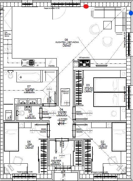

@milan_toman LG Standard Plus, 3,5/4 kW (chladenie/kurenie), 1 ext a 1 int jednotka Pripajam aj podorys, modrou je ext jednotka a cervenou int jednotka
A tá vnútorná jednotka ti je schopná nafúkať teplý vzduch do všetkých izieb?
@toky1 v podstate ano, samozrejme za podmienky otvorenych dveri a akceptovania logickeho faktu, ze v priestore kde je dana jendotka bude vzdy teplejsie ako v ostatnych miestnostiach, u nas je to konkretne o 1-2 stupne

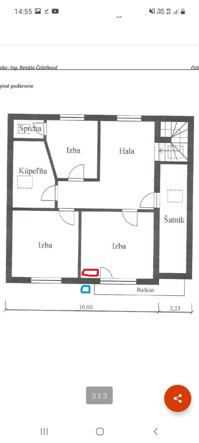

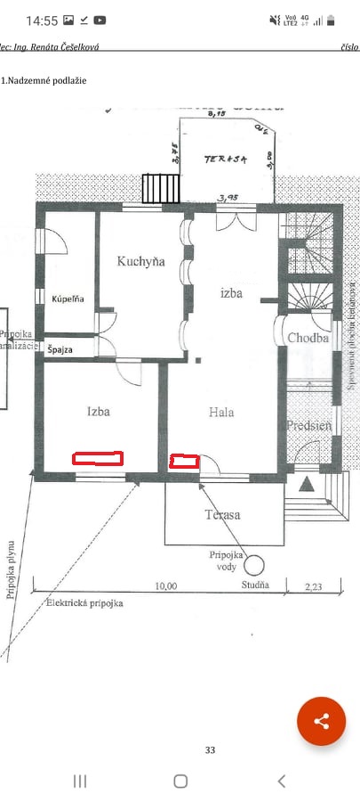

@hockto Hej, jasné. Ja to chcem nejako takto. Na poschodí na balkóne vonkajšia klima. Vnútorná hneď za stenou v synovej izbe. Na prízemí dve jednotky, jedna vľavo v spálni, cez otvorené dvere by fúkala aj do kuchyne. V obývačke ďalšia, tá by dula cez otvorený priestor do jedálne. Plus by niečo vyšlo aj cez schodisko hore, to mám otvorené. Na prízemí na tej zástene na lome medzi halou a izbou mám krb.

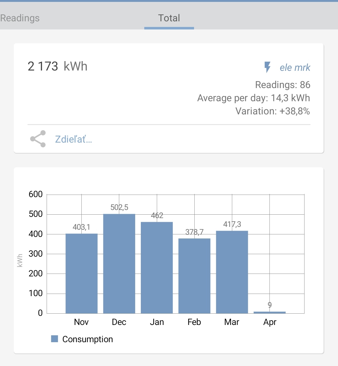

inak pre zaujimavost, ja kurim klimou a peletami, pocital som teraz aka cena peliet je vyhodna, aby sa to vyrovnalo klime, vyslo mi to na 2,8€ za 15kg vreco, pozeral som aktualny cennik miestneho vyrobcu a stupol s cenou oproti min roku aktualne na 7€ za 15kg vrece, asi prikupim dalsiu klimu a pelety ostanu len backup a teploty pod -15 inak moja spotreba za aktualnu zimu bola za ele 2173kW a 30vriec peliet
celkovo ele 120m²

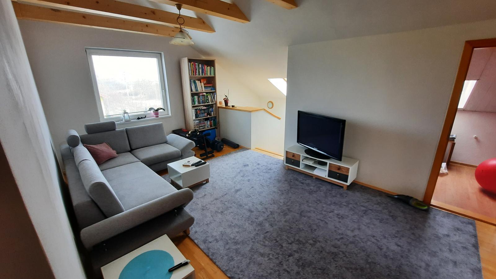

@toky1 miesto tej izby keby si dal na šatníkovu stenu oproti kúpeľni by bolo lepšie, nemyslíš?
@milan_toman Aj nad tým som rozmýšľal ale tam mám nízko lom steny a stropu. spodná hrana klimatizácie by bola tan na cca 1.9m, to za prvé. Za druhé klima by bola oproti sedačke, to by nebolo asi práve OK pre niekoho, kto by na nej sedel. A v tej izba na poschodí je okno na balkón a je na juhozápad, tam je v lete hic jak sviňa, veľmi by mu tá klima izbu nevychladila. On má rád chládok. Večne zatvára ventil na radiátore, v zime keď mal nad 17° tak vyslovene nadával, že sa nedá byť. Raz len aby som si z neho utiahol som mu nechal týždeň zavretý radiátor v januári a on to vôbec nezaregistroval. A to chodí po plávačke bosý. Ten koberec k sedačke sme dali len preto, lebo tam cvičieva a robí pri tom buchot a pleskot.
