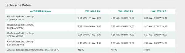

Zdravím, potrebovali by sme poradiť s výberom tep… @gretka120 ak je ten dom naozaj postaveny podla A0 a nie len na oko, tak by bohato stacilo podla miesta instalacie i 5kW, lebo je to maly dom.Odpoveď na príspevok od mgx:
@gretka120 Arotherm VWL55/8.2 AS Split plus je TC… @mgx Zdravím, ďakujem za informácie. Toto tepelné čerpadlo sme mali nacenené od dvoch rôznych firiem ako 8 kW. Ako aj uviedli – označenie 55/8 znamená, že 55 je veľkosť (resp. rad konštrukcie) a číslo 8 označuje tepelný výkon. 2. je novšia generácia toho istého modelu. Keďže sme v tomto úplní laici a chceme sa rozhodnúť správne, dali sme šancu tejto diskusii. Uvedomujeme si aj fakt, že v okolí Trnavy, kde staváme, sa mínusové teploty dosahujú len ťažko. Práve preto nechceme, aby bolo TČ zbytočne predimenzované a spúšťalo sa tak častejšie, než je potrebné.Odpoveď na príspevok od mgx:
@gretka120 na rozdiel od Vas tie cerpadla poznam,… @mgx ďakujeme za informáciu, zas sme o kúsok múdrejší v tejto problematike 🙉😀
