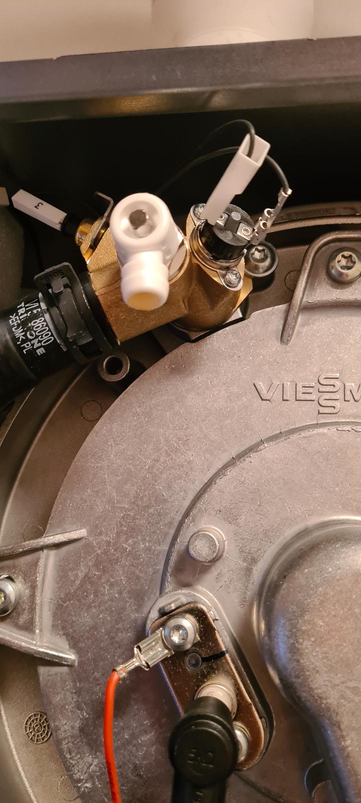

Toto koleno treba skontrolovat Spustit vodu Vytocit so 17 klucom ten biely vypustak A musi byt koleno ciste. Ak je zanesene presne takto sa chovaju tie zariadenia. Samozrejme pozret filter pod kotlom
