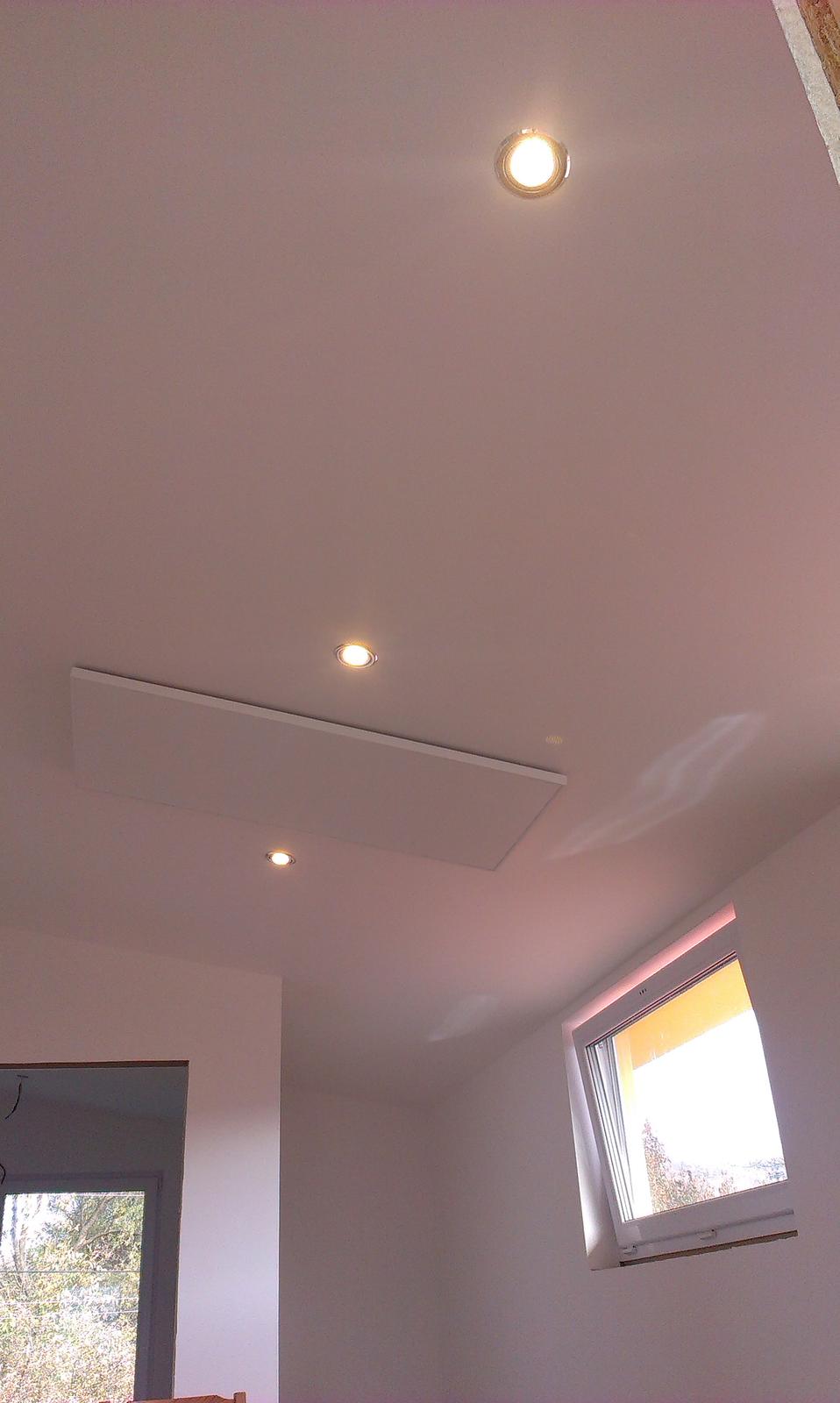

Do pasív , môj názor, je drahé kúrenie nenávratné. Bavil soM sa s odborníkmi, najlepšie vychádzalo infra kúrenie, fólie, panely drôty. Aj panely sa dajú dať do stropu, alebo do sadrokartonu lebo sú tenké. V pasíve čím nižšia investícia tým skôr návratnosť, A ak si chcete dopriať, dajte si radšej luxusnejšie vypínače, digitálnu reguláciu A tak pod. Infra možno krásne regulovať zónovo. Ja mám toto, A teraz sme dokončili I fra do stropu V jednej prevádzke aj S novou elektriku za 4000 eur. A ako rezerva malá dizajnová piecka.
