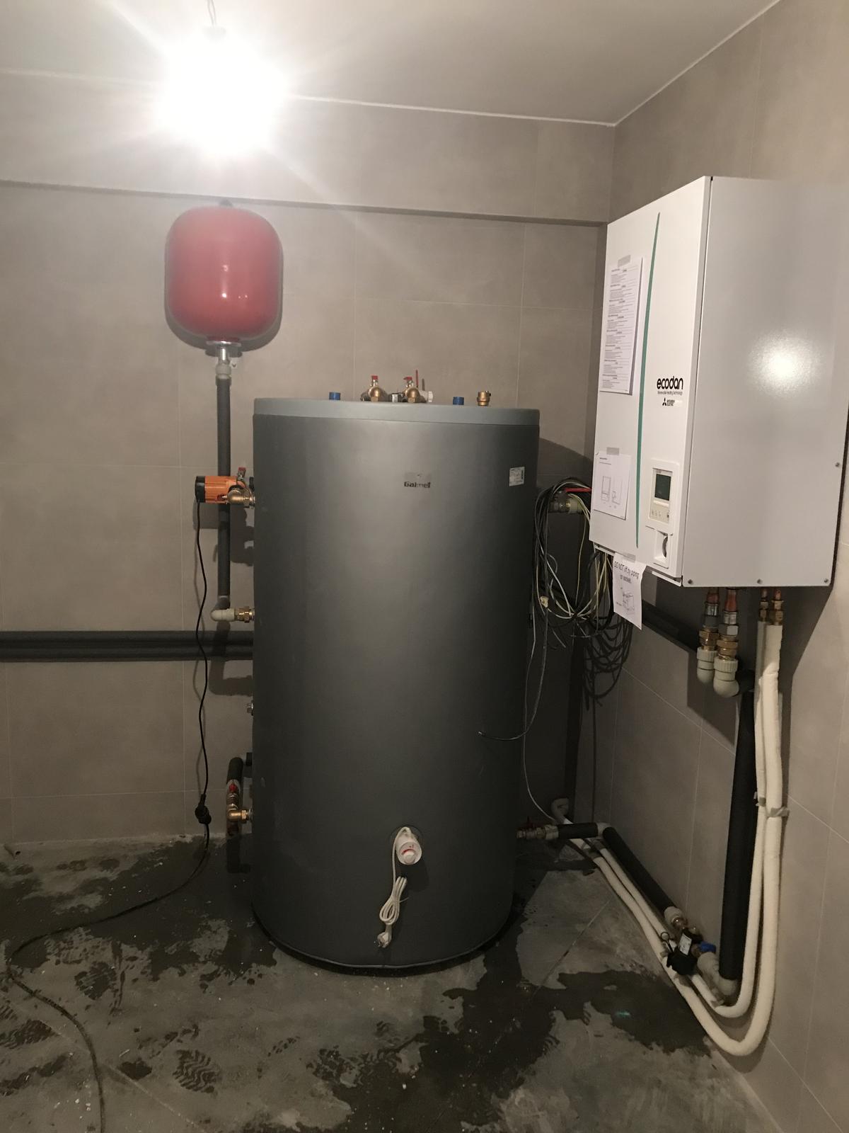

Pozdravujem, prosím vás o radu a pomoc- mám TC mitshubishi ecodan mám akumulacku a moja otázka je momentálne prekurujem stavbu nakoľko tam nebývame ešte mám nastavených 15 stupňov nastavili mi to nejak cez eqitermiku ale nechápem že prečo keď mi klesne teplota o stupeň hneď mi zapne TC ak o dva tri zopne aj špirálu ja som si myslel že akumulacku mám na to že keď klesne teplota ona doplní a nezobe hneď TC??? Neviem buď tomu nechápem ja alebo ako ďakujem, za každú radu poznatok.
Pani, nechcem Vám prerušiť tuto konverzáciu len.... som chcel aby ste poradili mne ako niekomu kto sa nevyzná ako by ste to urobili vy a ja zavolám firme a dam si to tak... to či je Akumulacka dobrá alebo nie mi je jedno nakoľko ju tam už mám.... momentálne to je nastavené asi tak že neviem... nastavím teplotu na termostate a ide poklesne teplota dokuri a moja otázka znela načo potom mám akumulacku keď mi poklesne o 1 stupeň a hneď mi zapne TC

@erik4321 najprv v uvode na z jednotenie pojmov: akumulačka - nádrž na uskladnenie tepla bufer tank, vyrovnávacia nádrž - nádrž na zníženie výkyvov počas prevádzky to čo vidím na obrázku je skôr to druhé ak by to malo byť ako AKU nádrž , tak by TČ muselo ukladať vodu s teplotou vyššou ako je aktuálne potrebná na vykurovanie. AKU nádrže sú vhodné pri vysokoteplotných zdrojoch, pec na tuhé palivo, plyn. kotol, solárny kolektor, AKU nádrž sa tiež používa pri TČ ON/OFF , vtedy TČ musí pripraviť vodu s vyššou teplotou, aby sa nespúšťalo veľmi často _________________ v prípade inverterového kompresora, sa síce spusti, keď teplota poklesne o "trocha" ale iste nejde na plný výkon kedˇnie je veľký odber, a keď ide kompresor aj dve hodiny na 50% (príklad) má lepšie prevádzkové výkonové parametre ako keby siel pol hodinu na 100% ______________________ záver : taký veľký bufer tank je v tomto prípade predimenzovaný,stacil by 100L, je to tam, je to dobré,
