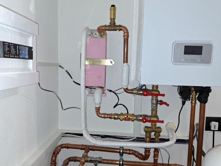

@rkorba Veru to mas pravdu. Pri takej spotrebe by sa mu klima prerobena na tepelko zaplatila za 1 vykurovaciu sezonu, resp. zaplatila z preplatku za EE v dalsom roku :) @termoska11 Pre inspiraciu, foto prerabky elektrokotla na tepelko. Kuri do podlahy, ohrieva TUV. Doskovy vymennik vlozeny pred elektrokotol a pripojeny na vonkajsiu jednotku beznej klimy.

@rkorba Veru to mas pravdu. Pri takej spotrebe by…
@supiiik Pekné.

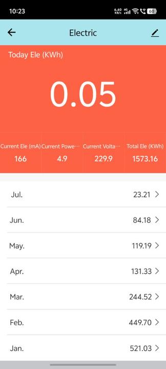

@termoska11 tu mas moju spotrebu za kurenie a TUV v zime a od juna i chladenie. Cely rok udrzujem +-23C Dom 205m2, okres NM.
