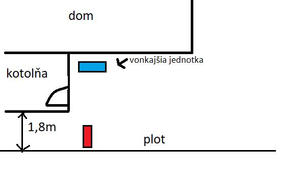

Zdravím. Máte niekdo protihlukový kryt vonkajšej jednotky tepelného čerpdla?? Chem vedieť aký to má učinok, či sa to oplatí. Vonkajšiu jednotku mám osadenú v kúte, vzdialenosť od stien je dodržaná,takže prúdenie vzduchu je ok. Ale hluk počujem do domu, je to také nepríjemné bzučanie. Jednotka je osadená na samostatnom základe, samozrejme na silentblokoch. Tak som rozmýšlal nad protihlukovým krytom, alebo jednotku premiestniť k plotu, označená červenou. Plot tam ešte nieje, tak si myslím že keď tam bude, ešte sa to zhorší, lebo sa bude od neho zvuk odrážať. Ten plot tam vobec nemal býť, nepočítalo sa s ním, ale nakoniec tam bude.
@peterrr18 prezrad ake TC mas ze ho pocujes az do domu bzucat ?
Je to Lg Therma V 12kw. Keď stojim vonku pri jednotke, tak to bzučanie nepočujem,tam počujem len trocha kompresor a vrtule, ale v dome je počuť taký nepríjemný zvuk. Prenáša sa to akoby cez stenu. Stena je Ytong 300 mm a zateplené 150 mm vata. Jednotka stojí na vlastnom základe, nieje spojená s domom.
@peterrr18 skontroluj si chladiarenske rury Tie ked su zle odizolovane a dotykaju sa steny v prestupe do domu tak dokaze bez problemov prenasat vybracie.
@gkrivanek medené rúry sú len v takej tenkej bielej izolácii, diera v stene okolo rúr je vyplnená montážnou penou. Ešte ma napadlo či sa to neprenáša cez vnútornú jednotku, tá je namontovaná na stene, a pochybujem že bude na nejakých gumách. Zajtra na to pozriem. Ďakujem za radu.
@peterrr18 ano v pripade zle ukotvenych chlad.rur to prenesie aj vnutorna jednotka. Treba zvysit teplotu tuv na maximum vtedy ide TC na maximalny vykon a tlaky su taktiez vysoke. Vtedy treba odsledovat tie rury
Pozeral som na tú vnútornú jednotku, na zadnej strane je podlepená nejakou gumou, tam som žiadne vybrácie nezistil. Vybral som jeden silentblok vonku z pod jednotky, bol už dosť tvrdý,tak som všetky vymenil, trocha sa to zlepšilo, ale stále to otravne v dome bzučí. Asi neostáva nič iné len to premiestniť niekde od domu, alebo obaliť protihlukovým boxom.
@peterrr18 aké máš okná ? ja som sa nestretol ešte že by cez moderné okná bolo počuť TČ dovnútra,
@fural okna mám salamander bluevolution 82, trojsklo. Oknami to nebude, podla mňa je problem v tom, že je ta jednotka umiestnena v kúte, zvuk sa odráža od dvoch stien a to asi nieje dobre.
@peterrr18 ja som mal predchadzajucu TC na betonovych pilotoch presne v takom rohovom vyklenku za obyvakom a nikdy nebolo pocut hluk, naviac mam obrovske velkoformatove okna s 3 sklom. Tehla 25cm + 20eps. A to bola ta starsia jednotka citelne hlucnejsia ako tu co mam teraz .
@janopopovec ako som už spomínal, vonku tá jednotka nieje taká hlučná, možno to stíchne keď sa dom zaplní, býva sa tam tretí mesiac, a nieje ešte všetko komplet zariadené, na chodbe a niektorej izbe je ešte ozvena,tak to možno aj to može znásobovať ten hluk. No uvidí sa potom.
