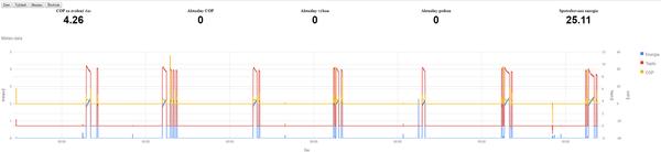

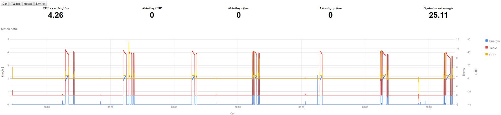

@mareklin ja som urobil vlastny kalorimeter, potrebujes merat prikon, teplotu na vystupe a vstupe sekundaru a prietok. Z toho potom spocitas COP. Ja som si zbastlil taky vlastny system http://www.modrastrecha.sk/blog/majko... . Na RaspBerryPI mi bezi Android Things, ten to meria cez I2C a zapisuje do SQL a z tade taha udaje web stranka.
@majkoj Na paradu, dik! Cize prietokomer, pulzny pojde na vetvu kurenia, vystup z TC, cidlo dam jedno na tento vystup a jedno na spiatocku. Cidla dam 1Wire, prietokac pulzny, nasledne vypocet COP. Ako sa takyto system merania chova v dobe, ked TC realne nekuri, ale iba otaca vodu v podlahovke?
@mareklin ja mam AKU, cize cerpadlo v TC nejde (ja meriam co doda TC do AKU), ide len cerpadlo za AKU. Ale ak by si to mal napriamo, tak ti v podstate bude merat zaporne dodane teplo, lebo TC bude cast tepla spotrebovavat cez straty na vymeniku a potrubi.
