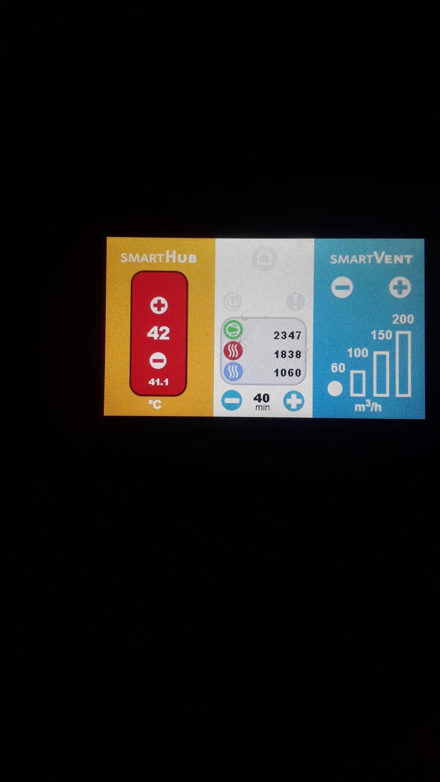

@majkoj ale mam len udaje v hodinach, pocet startov ja v tom asi nenajdem. Ale co mam odsledovane 3-5 x za den TUV (maly zasobnik) a 2-3starty kurenie v sezone
@abobo tych 2347 nie je pocet startov ?
@majkoj to by vychadzalo 4,35 startu na den co sa mi zda ze skor by som veril udaju 5-6 startov za den ale dovod neni kurenie ale dohrev TUV, bo mam bojler len 260 l... Podla mna su to "motohodiny" ale preverim u dodavatela...
@majkoj tak su to definitivne motohodiny... takze TC spotrebovalo za 18 mesiacov pri preiemernom prikone kurenie + TUV 1,4 kW, 3285 kWh energie takze cca 6 kWh elektriky denne... starty zistim az ked sa do toho napichnu servisaci. :-|
@abobo to mi na rok pride prilis vela motohodin. Ja mam za 5,5 roka 4198h nabehanych, v tvojom pasivnom baraku to musi byt menej. Rocne mam okolo 1100 startov (300l aku a 200l bojler), preto ked ty nemas aku, mi tych 1600 startov rocne u teba pripada moznych.
