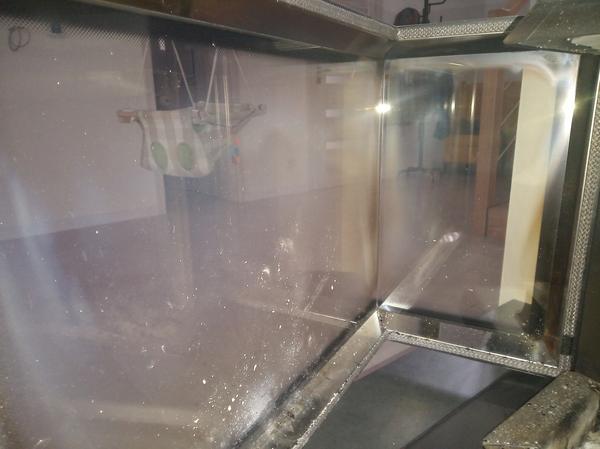

@tomcok zalezi aj ake brikety tam davas, su aj z odpadu szo stolarskeho a tam je same lepidlo z bukasu. Nemas fotku skla po troch zakureniach?

@vader100 ja som bral brikety nie od stolára, takže boli z tvrdého dreva, ale to mi aj krbar hovoril, že tie brikety robia väčší bordel, sklo som odfotil, len sú tam trochu odrazy nábytku.
