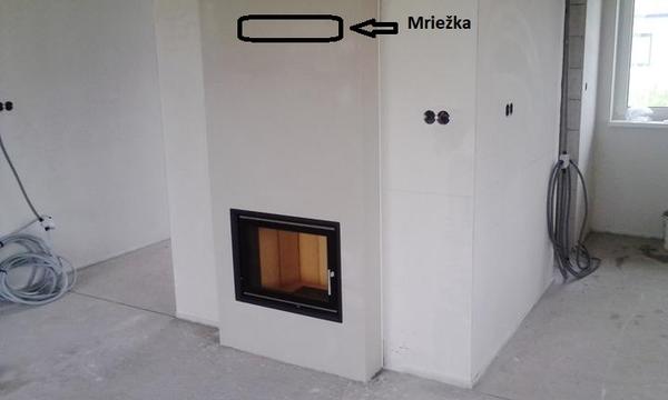

Prosím Vás, treba ku Kobok Chopok kazeta (7kw ) s lahkou obstavbou aj revízny otvor ??? Ja ho nebudem mať skoro vôbec vystrcený zo steny a tak ho z boku neviem dať a z predu by to pekne špatilo.....Môže ako revízny otvor slúžiť mriežka v predu ccca 22x45 cm ??? Je treba pri napojení použiť koleno s otvorom na čistenie, mám sopuch 45 stupnový, schiedel absolut 200, napojenie cca 1,8m nad zemou. Čistiť sa to dá aj z vnútra vložky, nie cez ten revízny otvor/mriežku ??? Tepelnú stratu mám 6-7 Kw, NED bungalov. Pripájam obrázky, z internetu ( nie je to moj dom, ale je to rovnaký dom aký staviam a takto by som to chcel riešiť). Prípadne, koľko by stála akumulačná obstavba ? Dá sa spraviť aj svojpomocne ?
@predatorzv mne sa tiež dá pozrieť len cez výdychový otvor s mriežkou , dá sa vybrať, no čistím cez dvierka štetka prejde celý dymovod,nie je toľko bordelu treba sa naučiť kúriť tak aby tam neboli takmer žiadne sadze ani decht
