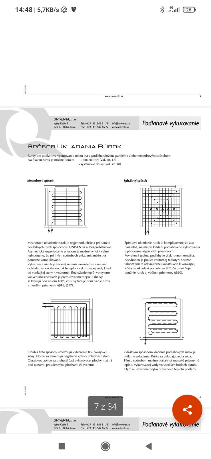

Zdravim, stretol sa niekto alebo zvazoval aj ine ulozenie ako vsade vidno 2 okruhy - izba na polku - na kazdej samostatny slimak ale slimak v slimakovy jeden rozostup napr. 45cm a v nom druhy rozostup 15 prip. 2x rozostup 30 cm a druhy by kopiroval prvy ... vid foto pre lepsiu predstavu prip. je to uplne jedno, lebo teplo aj tak ide hore ... vyhoda mozno ? bol by okruh s rozostupom 30cm ...ak by trebalo tak 15 (alebo mensi rozostup napr. 10cm ...resp. 2x20 ...) nejaka skusenost ? jedna sa o svojpomocnu rekonstrukciu, dom je nezatepleny ale tepelne straty riesit teraz nebudeme, myslim ze to nieje aktualne dolezite ...

napr. kym nieje zateplenie a pod mozem pouzit roztec 10-15 a ked bude tak mozem vacsi 20-30 🙂 i ked asi je to jedno, da sa to potom regulovat teplotou vody ...teplo je teplo ... ja len tak uvazujem pri dlhych zimnych chvilach 😄 tak reku ci sa stym niekto nestretol, nerozmyslam nad tym ...
@shadowmilan ked som sa zahladel na ten nacrt,rurky sa mi zacali hybat 🙂 Jasne ze blbost, daj roztec mensi,priskrtit to vies kedykolvek.
podprahove ovladanie mysle 😄
@shadowmilan vo všeobecnosti je to blbosť. Koľko m2 má izba? Podlaha by aj tak nemala mať teplotu vyššiu ako 30C (neviem presne). A +poznámka, teplý vzduch ide hore a studený dole. V pevnom materiáli sa teplo šíri všetkými smermi.
17m2 maju cca
Pri dnes zateplenych domoch to nema ziaden zmysel. Ak nedate termostaty dolezite je spravne zaregulovanie prietokov podla tlakovych strat okruhov. Ak date termostaty tak to ciastocne ureguluju ony.
no zateplene nemam este a neviem kedy budem, ci budem, podlahovku tam robi. aby bola, lebo sak znova to robit uz neplanujem 😄 tak preto uvazujem nad moznostamy, ze sa da pouzit ked tak iny rozostup ...
@shadowmilan Ja som aj uvazoval nad sposobom ulozenia ako mas na prvom obrazku preto,ze vzdy budes kurit na celej ploche izby akurat ze ked odstavis jeden okruh tak sa to sprava akokurenie s rozostupom trubiek 30cm,ked pojdu oba,ako s rozostupom 15cm.Vzdy som ale nakoniec miestnost rozdelil na polovicu a dal rozostup 15cm.
@dusan72 no ved prave 🙂

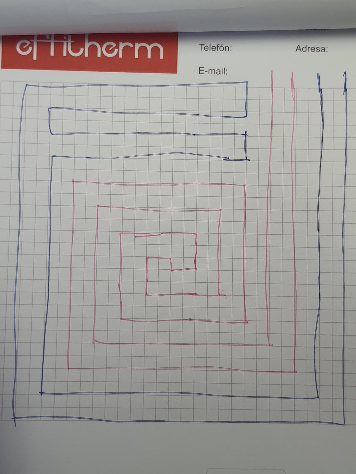

@shadowmilan ak do miestnosti treba dva okruhy, čiže max 100m rury na jednu vetvu, tak by som to rozdelil nie na polovice , ani na prepletenca, ale vytvoril by som stredovú zonu a okrajovú zonu viď obr do 17m2 asi stačí jeden okruh
@fural aj toto som zvazoval, pod okno a vonkajsiu steny hada a zvysok slimka tak ako mas na obr.

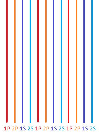

@dusan72 inak ked som sa tak nato zahladel, tak by isli tie 2 okruhy vedla seba tak ze 1privod 2privod 1spiatocka 2spiatocka a potom zas 1privod 2privod atd to by asi nemal problem, teplo by sa rozptylilo v podlahe a mala by byt stale rovnomerne tepla, neviem ci spiatocka o tolko chladnejsia ako privod pri 60m dlhych okruhoch aby to nejak zavazilo ze nutne nepojde na striedacku 1privod 1spiatocka 2privod 2spiatocka 1privod atd ja len takto cez sviatky premyslam 😄 co myslite ostatny ? odhliadnuc od toho, zeby to bolo zlozitejsie? pokladat
@shadowmilan Ked to prehodis pri rozdelovaci.co by nemalo byt nic zlozite,tak to bude na striedacku...
@dusan72 no prave ze nie pri obrazku 1 mas jeden okruh privod a spiatocku pravidelne od seba 20cm druhy okruh mas tiez pravidelne od seba 20cm ale vzdy budes striedat 2x spiatocku a 2x privod cize ak odstavis ktorykolvek okruh a bezi jeden tak mas roztec 20 ak ale pustis oba, mas 2x privod vedla seba s roztecou 10cm potom o 10cm 2x spiatocku 10cm od seba atd pri 2 obrazku ak ti bezia oba okruhy naraz tak mas pravidelne privod1 10cm spiatocka1 10cm privod2 10cm spiatocka2 10cm privod1 atd ale ked vypnes 1 okruh tak mas privod1 10cm spiatocka1 30cm privod1 10 spiatocka1 30cm privod1 atd ak 2 tak tiez mas medzi spiatockou a privodom 10cm ale dalsiu mas 30cm toz otazka je ci by pri 1 verzii vadilo to zeby isiel 2x privod vedla seba a potom 2x spiatocka vedla seba ... v plnej prevadzke ak vypnes jeden okruh, spravanie by si mal standartne s roztecou 20cm pri druhom ...v plnej prevadzke ides klasicky na preskacku takze ok ale keby si vypol jeden okruh tak mas tam roztec 10cm stym ze ti to ide 30cm od seba ...

@robo28w bohuzial nedam 🙂 jedine nad cim sa polemizuje je prip. moznost odstavenia jedneho okruhu a tym mat akoby 2 roztece ...co je tiez asi jedno ? kedze to proste priskrtis ? mozno v nejakom momente priskrtenie by uz nebolo mozne ...ale az tak zachadzat nebudem 😄 zaujimalo by ma ci by malo nejaky vplyv to, ak by som mal 2 privody vedla seba a vedla toho 2 spiatocky vedla seba, roztec tych rurok by bol 10cm ...

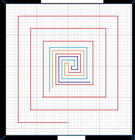

prikladam obrazok, cervena a modra je 1 okruh a oranzova a bleda modra je 2 okruh roztec 10cm, a takto by bol ten slimak urobeny (v strede by sa to raz prekocilo samozrejme, ale to sa da riesit)
@shadowmilan to jedno,lebo pri regulácii vypinas,zapinas celý okruh,rozdiel teploty prívodu a spiatocky by mal byť cca 8 st.Ak máš v miestnosti dva okruhy,nevidím zmysel jeden vypnúť, samozrejme by sa to dalo ovládať teplotnými čidlami v podlahe,že by si jedno dal napríklad pri francúzske okná a druhé oproti pri stenu,ale ako píšem potrebuješ ovládať teplotu celej miestnosti a komfort a nie teplotu podlahy.Su termostaty, ktoré vedia merať teplotu miestnosti aj podlahy.
@shadowmilan pri podlahovke robíš vlastne vyžarovaciu dosku, takže nepociťujes rozdiel teplôt medzi rurkami.Pocit môžeš mať ak máš veľkú rozteč medzi rurkami 25cm a viac
@robo28w to je pravda ...ak mi 2 rury kuria na "sirku" 30cm a potom mam 2 rury spiatockove tiez na "sirku" 30cm tak je to asi rovnaky efekt ako obycajne, len nestandartne robeny ... nemam izbu rozdelenu na 2 okruhy na polovicu ...ale pokryvam celu izbu 2 okruhamy ... zlozite ale malo byt to byt rovako efektivne ako keby som to rozdelil na polovicu a 2 slimaky samostatne
@shadowmilan to áno,ale zbytočne si to komplikujes, nakoľko výkon ktorý izba potrebuje musíš ho dodať a je jedno ako. Stále nevidím zmysel,a efektívnosť tvojho návrhu.Osobne dva rovnaké okruhy na potrebnú dĺžku, hustota potrebná na dostačujúci výkon.
