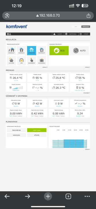

Ahojte, mam instalovanu/zapnutu rekuperaciu Konfo… @matosl rekuperácia tepla je 0W, ak dobre pozerám. Asi je teplota prívodu vyššia ako nastavená požadovaná teplota, čiže ide voľné chladenie bez rekuperácie.Odpoveď na príspevok od matosl:
Ahojte, mam instalovanu/zapnutu rekuperaciu Konfo… @matosl a v aplikácii je to jednoduchšie zobrazené, čiže možno to bude prehľadnejšie na začiatok. Kým človek zistí čo je čo.
