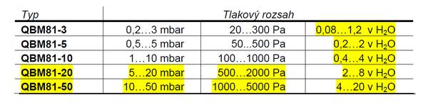

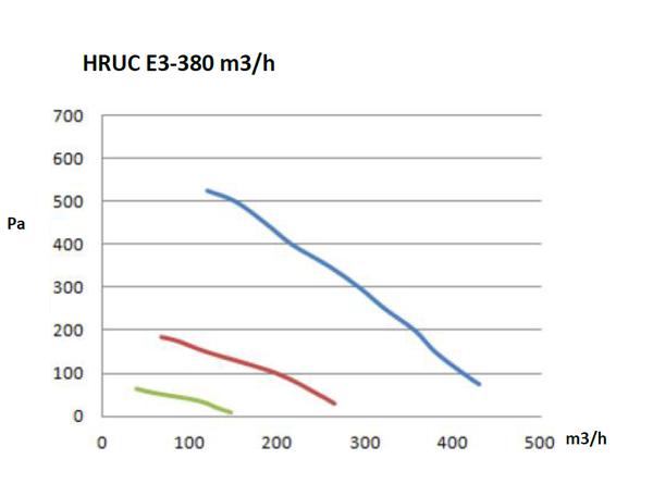

@jozopan uz si nepamatam presne vykonovu charakteristiku ventilatora no myslim ze 500 Pa (dolny rozsah citlivosti tebou uvazovaneho snimaca) je uz davno za moznostami ventilatorov v rekuperacke... :-|
@abobo na 3 stupen dava okolo 450 Pa
@jozopan pri akom prietoku, limitne bliziacom sa nule? Podla mna je uz ten senzor mimo zmysluplne vyuzitie u nasej rekuperacky. Chcelo by to nieco citlivejsie. Inac dnes som kupoval uhlikovy filter, idem nakopcit tvoje riesenie filtracie v XPS bedni ... 8-)

@abobo tu je charakteristika HRUC 380
@jozopan no takze funkcne by si to mal len na 3. tom stupni, ci?
@abobo tu su rozne prevedenia toho snimaca
@jozopan a preco nechces pouzit ten najblizsi nizsi, kde ten rozsah je OK voci rozsahu ventilatorov tvojej RJ?
@abobo ja chcem pouzit QBM81-5
@abobo na tej web stranke je zobrazeny len QBM81-50 a v tom pdf subore na stranke su vsetky, to ta mohlo pomylit ze chcem 50 ku.
@jozopan jaj takto, tak potom to mas zas raz vymyslene spravne... :-) Ako chces prepojit Domintell, ked napr. tlakova strata prekroci napr. 150 Pa, aby nejak upozornilo?
